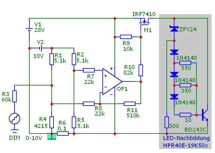

Ich möchte einmal einen in der heutigen Zeit ("digital" und "getaktet")
vielleicht seltsam und von gestern anmutenden Schaltungsvorschlag zur
Diskussion stellen: Einen Linear-Dimmer für eine 50W-High-Power-LED.
Simuliert mit Microcap 9 und für die 50W-LED, die u.a. Reichelt
anbietet, und die hier im Forum bereits erwähnt wurde:
Beitrag "50W Led Reichelt"
Womit mein Probleme bereits begannen, da mir bzw. MC9 die
Simulations-Paramter für diese LED fehlten. Beholfen habe ich mir mit
einer Nachbildung für die LED-Kennline, die das Verhalten des Originals
recht einfach aber dennoch besser abbildet, als ich zuerst befürchtete.
Datenblatt zur LED:
http://files.hueyjann.tw/vip/HPR40E-19K50xWx.pdf
Aber halt, von vorne:
Mein erster Gedanke bezüglich eines Linearreglers für diese
Leistungsklasse war: Du spinnst! Laß' es! Das ist verrückt, daß macht
sämtliche Energieeinspaarungsversuche zunichte! Willst Du Leuchten oder
Heizungen entwicklen?
Der zweite Gedanke lautete jedoch: Hmm, eine LED ist alles andere als
ein (linearer) ohmscher Widerstand - d.h. einfach ausgdedrückt, wenn ich
die auf die halbe Leistung drossele, werden keineswegs bereits 33
Prozent im "Vorwiderstand" verbraten, weil die Spannung über der LED
nicht annäherend proportional zum Strom sinkt!
Jetzt war ich neugierig auf Resultate.
Herausgekommen ist dabei der simple Spannungs-Stromwandler, den das Bild
zeigt. Gesteuert wird mit 0 bis 10V Gleichspannung, in der Simulation
aus einem Treppengenerator mit 256 Stufen. Also fast wie im richtigen
Leben.
Anmerkung: JA, ich weiß, daß die primitive Regelschaltung in dieser Form
extrem kritisch auf Änderungen der Bauelemente-Werte und auf
Schwankungen der Eigangsspannung reagiert - mir ging es aber keineswegs
darum, jetzt bereits eine Schaltung mit einem stabilen Arbeitsbereich zu
entwickeln, sondern ich wollte möglichst schnell die Diagramme für
Verlustleistung und Wirkungsgrad sehen.

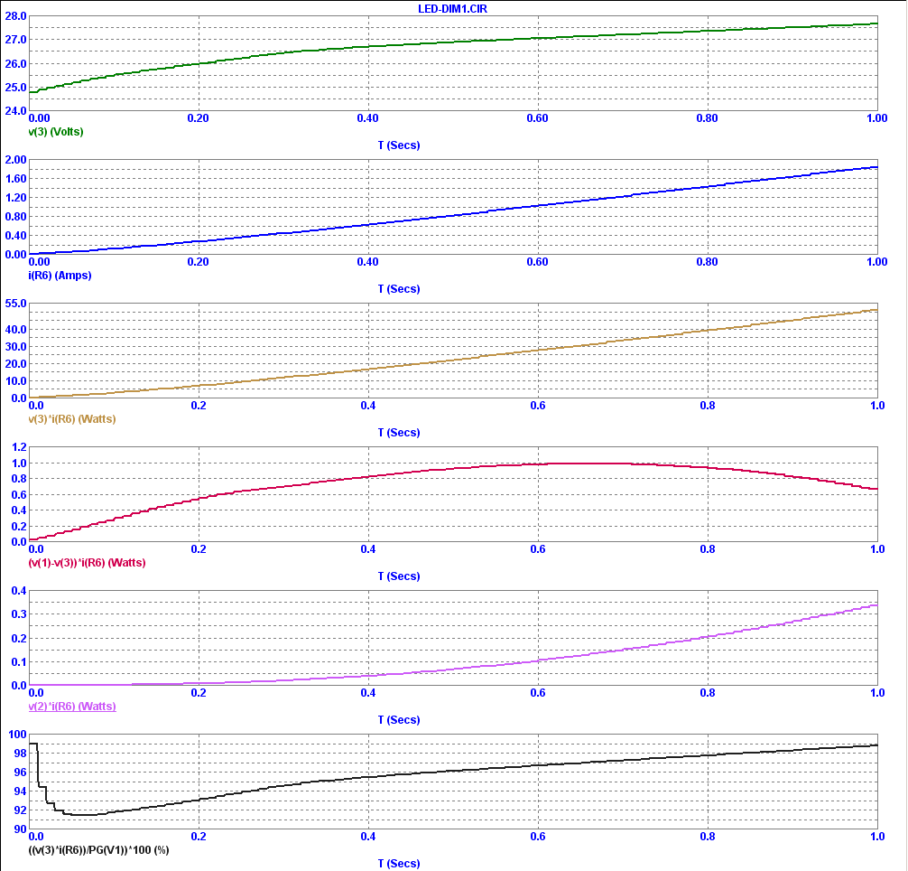

Die zeigt das zweite Bild. Und die haben micht wirklich erstaunt.
Die maximale Verlustleistung im Längsregler, dem MOSFET M1 liegt bei
etwa 1 Watt, und selbst zuzüglich der Verluste im Shunt (R6) bleibt die
gesamt Wärmeentwicklung des Reglers unter ca. 1,2 Watt. Selbst beim
Maximum der Verluste, bei gut 32 Watt an der LED, ca. 1,2 Watt im Regler
und somit etwa 33,2 Watt aus der Stromquelle liegt der Wirkungsgrad über
96 Prozent. Bei vollen 50 Watt an der LED sogar bei über 98 Prozent. Und
selbst heruntergedimmt auf 5 Watt an der LED beträgt der Wirkungsgrad
noch 93 Prozent. Viel viel, besser, als ich erwartet hätte.

Kurzer Nachtrag zum Diagramm - die Kurven von oben nach unten:
1 - (grün) - Spannung über LED
2 - (blau) - Strom durch die LED
3 - (braun) - Lesitung an der LED
4 - (rot) - Verlustleistung des MOSFETs
5 - (magenta) - Verlustleistung im Strommesswiderstand
6 - (schwarz) - Wirkungsgrad über alles (Stromversorgung --> LED)
X-Achse: Zeit in Sekunden. Die Steuerspannung wird innerhalb der
simulierten einen Sekunde von 0 auf 10 Volt hochgefahren, um sämtliche
verlustleistungsrelevanten Betriebsbereiche darzustellen.

Dazu braucht man keine komische, kritische Schaltung, sondern schlicht
eine variable Stromquelle oder Spannungsquelle im PSPice + ggf. einen
Widerstand.
Dann hast du Käse simuliert oder gemessen.
> Selbst beim
Siehe oben. Gehe zurück zu den Grundlagen der E-Technik. Gehe sofort
dorthin. Ziehe keine 4000 Euro ein.
>1. Erledigt das ein Schaltregler wirklich "soooh viel besser"?
Ja. Zumal deine Ergbnisse Unsinn sind.
>2. Lohnt es sich dafür, das halbe Haus mit 100 kHz bis 1 MHz (nebst
>Oberwellen) von nahe an den LEDs sitzenden PWM-Reglern zuzumüllen?
>Funkamateuren wie auch Messtechnikern mit empfindlichem Equipment
>beunruhigt jedenfalls jedes dB mehr "Grundrauschen"... ;-)
Man kann Schaltregler auch störarm bauen, so man das Know How hat.
>3. Da nur (ein eingeprägter) Gleichstrom übertragen wird, können die
>Linear-Dimmer problemlos zentral angeordnet werden und die LEDs über
>lange Leitungen speisen.
Und hoffen, das dir nicht beim Blitzeinschlag durch Induktion deine LEDs
geschrottet werden.
> Bei PWM-Dimmern erfordert das mindestens eine
>brauchbare Siebung vor der Leitung. Neuere Entwicklungen, wie bspw. beim
>LM3434 (National), der nur noch noch ein Drossel ohne Siebkondensator
>verwendet, laufen dem aber entgehen:
Das ist ein reiner Stromregler, kein Spannungsregler, deshalb kann man
auf den Elko verzichten. Den Stromripple im kHz-Bereich sieht niemend.
>4. Bleiben wir beim LM3434 - mit 88 bis 93 Prozent Wirkungsgrad wo
>bleibt denn da der Vorteil der "Switschers"?
Er spart WIRKLICH Energie. Deine Simulation ist Selbstverarschung.

Gast #1728107
Falk, jetzt bin ich von dir einigermassen enttäuscht,
dass du die Messergebnisse einfach als Unsinn abtust.
Hab ich - zugegeben - erst auch gedacht, aber dann hat
mich ein Blick auf die I/U Kennlinie der Hueyjann eines
besseren belehrt. Die ist nämlich dermassen steil, fast
schon eine ideale Stromsenke. Und für den Strombereich
0...1,8A hat das Ding nur einen Vf-Bereich von 24,7...27,7V
Und damit sieht das Ganze schon wesentlich anders aus. z.B:
1. volle Leistung
Uin * I = 28,0V * 1,8A = 50,4W
ULED * I = 27,7V * 1,8A = 50W => macht rd 99%
2. ca. halbe Leistung
Uin * I = 28,0V * 1,0A = 28,0W
ULED * I = 27,0V * 1,0A = 27W => macht rd 96%
Die Messergebnisse sind also durchaus in Ordnung.
Der Knackpunkt liegt aber ganz woanders:
Man muss hier nämlich eine besonders genau geregelte
Konstantspannung zur Verfügung stellen, die etwa 0,3V (Drop)
über der Vf der LED liegt, damit das ganze so funktioniert.
Und zwar angepasst an das jeweilige Exemplar, da die Vf
bekanntlich Fertigungssstreuungen unterworfen ist.
Und weiterhin angepasst an die Chiptemperatur, da die Vf
einen negativen Temperaturkoeffizienten hat.
Und - die für mich entscheidende Frage: Wird die hochkonstante
Versorgungsspannung nun durch ein getaktetes Netzteil
bereitgestellt? Oder durch ein lineares ..... [breit grins]

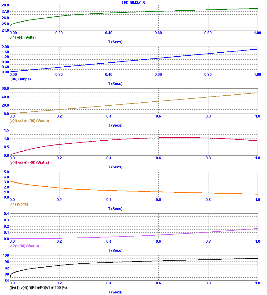

Gast #1728232
JA! Volltreffer, das IST der Knackpunkt.
Bei der jetzt etwas "umgebauten" Schaltung wäre die Spannung über dem
linear regelnden MOSFET zwar leichter messbar (Node 4, Drain bzw.
Kathode der LED gegen Masse - der darin enthaltene Spannungsabfall über
R6 dürfte kaum stören).
Das Netzteil muß aus Gründen des Wirkungsgrades getaktet sein - keine
Frage.
Die Frage ist jetzt, ob es jetzt möglich ist, beispielsweise 5 bis 20
LEDs mit jeweils einem eigenen Linear-Regler über ein zentrales Netzteil
zu betreiben. Die Spannung dieses Netzteils könnte entsprechend des von
allen 5 bis 20 Linear-Reglern zurückgeführten Spannungsabfalls so
eingestellt werden, daß nirgendwo das erforderliche Minimum
unterschritten wird. Ein Controller, der per Multiplexer alle
Eingangssignal zyklisch abtastet, sollte völlig genügen, daß ausreichend
schnell zu bewältigen.
Ob aber in der Praxis der Exemplar- und Temperatur-abhängige
Spannungsabfall über den LEDs dann zu unpraktikabel hoher
Verlustleistung (an einzelnen Stellen) führt, bleibt tatsächlich DER
Knackpunkt...

>zu betreiben.
Auf gut deutsch, mehrere lineare Konstantstromquellen mit sehr wenig
Spannungsverlust an einer konstanten Versorgung. Und wo ist da die

Gast #1728599
Ich mach das genauso und real, mit etwas mehr Verlustleistung und einem
kleinen Trick.
Der Witz ist, dass die Versorgung wirklich nur wenig über der
LED-Spannung liegt. Aber 0.3V sind zu knapp, wegen der Toleranzen.
Die Stromregelung hat in dieser Form einen gravierenden Nachteil: Die
meisten weissen und auch blauen LEDs bekommen bei geringerem Strom einen
übelsten Farbstich, meist ins Grüne (die Blauen werden dann türkis).
Daher geben de Hersteller einen Mindeststrom für die LEDs an. Wenn man
weniger Licht will, geht das nur über PWM.

Gast #1729028
@Falk
> "Das Netzteil muß aus Gründen des Wirkungsgrades getaktet sein - keine
> Frage."
> ...Sein erstes Posting hat das KEINE Sekunde erwähnt,...
Du solltet Dich nach einem neuen, wirklich qualifizierten Vorleser
umschauen (Deinen eigenen Raubvogelaugen dürfte das ja gewiß niemals
entgehen), der Dir unterschlagungsfrei ALLES vorkaut - ähm: -liest.
Hör' auf herumzukreis(ch)en, und besuche im Sturzflug mein
Eingangsposting. Visiere dabei Punkt 5. an, und gib Dein Bestes, in
diesem Absatz zentral bei "...sollten das gewiß Schaltregler sein...
aufzuschlagen.
Da ich mich zuvor bereits als "nicht wirklicher Freund unlizensierter
Senderchen" an hunderten Stellen im Haus geoutet hatte, habe ich das
bewußt so formuliert, wie es dort steht. Inklusive der hier gerade
zitierten fünf Worte - aber ohne jeden Zweifel daran zu lassen, daß an
"Haupt-Switchern" kein vernüftiger Weg vorbeiführt, vernachlässigt man
nicht den "Wirkungsgrad". <-- Genau über diesen Begriff wirst Du
ebenfalls in Punkt 5. stolpern, wenn Du nach dem Sturzflug wieder auf
dem Boden der Tatsachen herumirrst.
> ...indirekt suggeriert, das die Eingangsspannung beliebig sein könnte
Zur Eingangsspannung habe ich mich in Deinem Sinne überhaupt nicht
geäußert (vielleicht mit Ausnahme der Ausführungen hinter "Anmerkung",
etwa in der Mitte des Postings - das bezog sich aber mehr darauf, daß
der 0-10V Steuerbereich dieser primitiven Schaltung gegenüber Änderungen
der Versorgungsspannung nicht ausreichend stabil war.)
Die mittlere rote Kurve im Diagramm, mit der Spannungsdifferenz
(v(1)-v(3)), die multipliziert mit dem LED-Strom die Verluste bestimmt,
verheimlicht den Einluß der Versorgungsspannung (v(1)) nicht im
geringsten, sondern sollte unmittelbar einleuchtend ins Auge fallen.
Öffnen müsste man jedoch wenigstens eines davon...
...um zu sehen, daß sogar bereits die erste grüne Kurve (LED-Spannung)
allen Mitdenkenden einen entsprechenden Hinweis gibt, indem sie bei 1,00
sec. "nicht weit" unterhalb der im Beispiel verwendeten 28V
Eingangsspannung endet.

Persönliche Seite #1729085
Noch mal aus einer anderen Sichtweise:
In der Tat ist das nichts neues, denn der Wirkungsgrad eines
Linearreglers ist im Endeffekt nur Uaus / Uein. Wenn man jetzt Uaus
konstant "hält", bzw. eben eine Last verwendet die eine konstante
Spannung hat über einen großen Strombereich, hat man halt "allzeit guten
Wirkungsgrad" ;)
Deswegen sind auch bei Stromversorgungen, die mit einem LiPo Akku auf
3,3V regeln Low Drop Out Regler statt Schaltregler nach wie vor zu
empfehlen.
Schaltregler benutzt man auch üblicherweise da, wo große
Spannungsdifferenz herrscht. Bei LEDs benutzt man den auch gerne als
Step-Up, da man so die LEDs in Reihe hängen kann und alle annäherend
gleich hell leuchten (z.B. LCD Backlights).
Ansonsten hat die Schaltung halt (leider) auch ein paar Nachteile wie
oben schon geschrieben.
