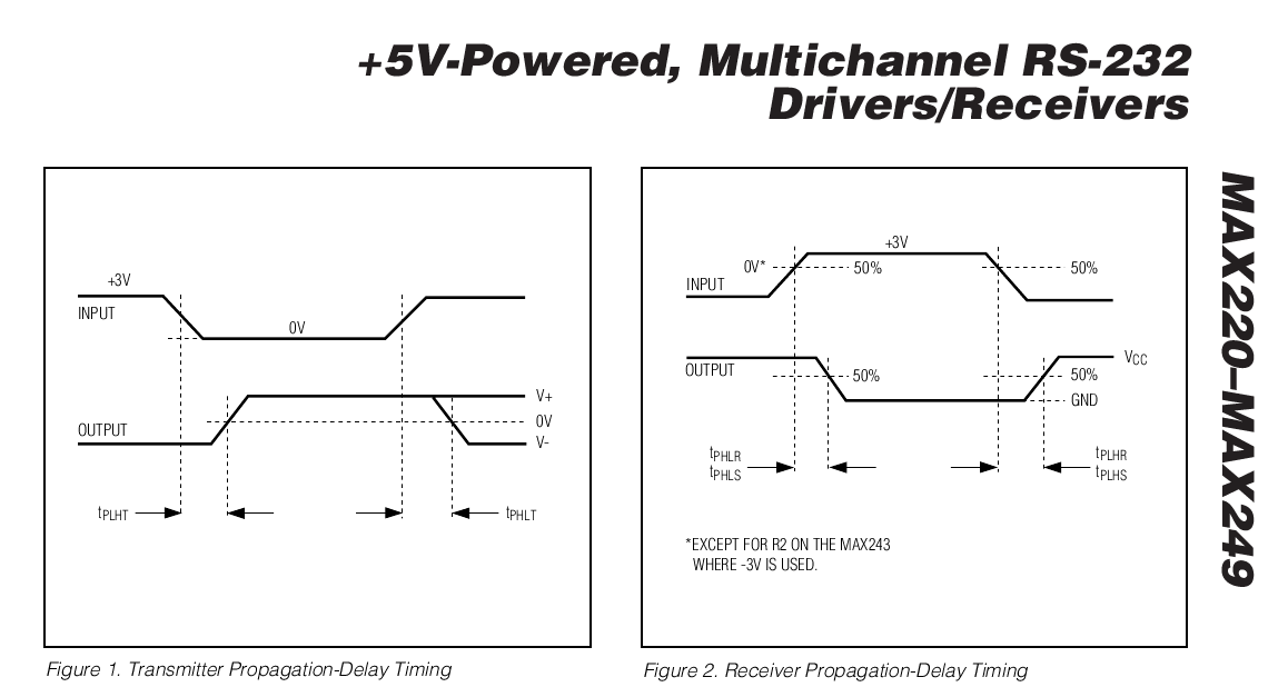

Moderator
spess53 schrieb:
> Blödsinn. Invertieren heißt aus einem L ein H bzw. aus einem H ein L zu
> machen. Und das macht ein MAX232 nicht .
Doch genau das macht ein MAX232. Das kann man zum einen an dem von Klaus
geposteten Zitat erkennen:
> "EIA/TIA-232E and V.28 specifications define a voltage
> level greater than 3V as a logic 0, so all receivers invert."
Zum andern erkennt man im Datenblatt an den Spitzen der Dreiecke, die
die Treiber symbolisieren, kleine Kreise, die anzeigen, dass hier das
Signal invertiert wird.
Ganz abgesehen davon kann man die Spannungspegel auch nachmessen, um zu
sehen, dass H (hohe Spannung) in L (niedrige Spannung) umgewandelt wird
und umgekehrt.
Was oft zur Verwirrung führt ist die Tastsache, dass der Treiber zwar
die elektrischen Signale (H und L), nicht aber die Binärwerte (1 und 0)
invertiert. Da die RS-232-Übertragung in negativer Logik arbeitet,
entspricht auf der Leitung ein H-Pegel einer binären 0 und ein L-Pegel
einer binären 1. Hättest du in deiner Aussage also H durch 1 und L durch
0 ersetzt, hättest du recht gehabt ;-)

Lehrmann Michael schrieb:
> Ganz nebenbei: Achtung beim Programmieren - diese netten MAX232
> invertieren das Signal ....
Da brauchst du gar nichts beachten!
Wenn du allerdings mit dem Skope auf der Leitung misst und die Daten
interpretieren willst, dann musst du bei dieser Auswertung darauf achten
und wissen, welche Spannungspegel einer logischen Null oder Eins
entsprechen.
Wichtig ist, dass man beim Programmieren deshalb nicht dieses Umsetzen
auf die Leitungsebene betrachten muss und einfach vergessen kann! Hier
ist es völlig egal, was der PHY auf der Leitung ausgibt - solange es der
Vereinbarung entspricht und sich alle anderen PHYs daran halten.
Mir fällte keiner der RS232-Treiber ein, der das nicht machen würde ...

+3,3V) umgesetzt. Der UART ändert daran nichts, er sorgt lediglich für
das richtige Timing. Der Inverter im Pegelwandler macht daraus ca. -10V,
also einen L-Pegel. Da die RS-232-Übertragung in negativer Logik
erfolgt, bleibt der Binärwert aber trotz der Signalinvertierung 1. Im
Pegelwandler des Empfängers wird das Signal erneut invertiert, so dass
der dortige UART wieder einen H-Pegel sieht. Der UART reicht den Pegel
unverändert an den Prozessor (positiver Logik) weiter, der ihn als eine
1 interpretiert.
