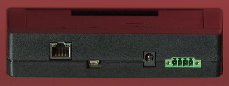

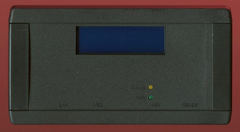

#1729430
@Michael B:
@Martin:
1) Material: ABS (bisher nur Gehäuse von www.okw.com). Fotos: anbei...
2) Es ist das FHT-8I von ELV (serielles Funk-Interface FHT 8I,
Artikel-Nr.: 68-756-10). Diese Platine hat nicht als Huckepackplatine
auf meine Platine gepaßt (Höhen-Platzprobleme im Gehäuse). Daher habe
ich die ELV-Schaltung zusätzlich auf mein Board gequetscht. So eben auch
das Display von dem ELV-Teil.
Martin

#1729589
@Michael B.
die Gehäuse von OKW gibts z.B. auch bei Conrad. Und da kann man ja
problemlos als Privatkunde einkaufen.
Meine Z-Achse kann auch nicht viel mehr als Deine (100mm). Da mußte ich
auch die Hauptspindel weiter nach oben montieren, daß es überhaupt
einigermaßen ging.
Die paar Aussparungen des Gehäuses haben mich Unterkante 2 Tage
gekostet. Das mit der CNC-Maschine habe ich ziemlich unterschätz. Man
ist mit einer eigenen zwar recht flexibel, aber es kostet jede Menge
Zeit. Vor allem das Befestigen des Gehäuses und die Test-Fräsungen.
Martin
