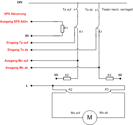

Hallo Leute
ja ich weiss, dass Thema war schon oft da. Ich wollte nur sicher gehen,
dass ich keinen Fehler mache.
Und zwar möchte ich meine Rollade per SPS ansteuern und im Falle einer
defekten SPS, dass die "normale" Steuerung noch gewährleistet ist.
Auf dem Bild sieht man links in rot die SPS Ein- und Ausgänge.
Solange die SPS funktioniert, wird der Ausgang SPS_aktiv gesetzt, der
per Relais K1 (2x Um) die Taster der Rollade auf die Eingänge der SPS
zieht.
Damit bin ich in der Lage per SPS die Rollade zu schalten, falls der
Hausbewohner die echten Taster auf oder ab verwendet, oder die Eingänge
zu ignorieren und z.B. bei einem bestimmten Zeitpunkt die Rolladen hoch
oder runter zu fahren. Natürlich mit Verzögerung beim Umschalten usw...
Die Ausgänge der SPS schalten dann Relais K2 oder K3. Falls ein Relais
mal verkleben sollte, so wird die elektr. Verriegelung greifen. Diese
Verriegelung habe ich mir (ich glaube von Peter D.) abgeguckt. Danke.
Durch diese Verriegelung muss ich nicht extra den Zustand prüfen, ob ein
Relais angezogen hat oder nicht.
Soweit die Steuerung durch die SPS.
Jetzt hat die SPS einen defekt und die Frau ist allein zu Hause. Gott
bewahre.
In dem Fall würde das Relais K1 die Eingänge direkt auf die Relais K2
und K3 geben. Die Rolladentaster sind zusätzlich mechanisch gesperrt und
es gibt die Verriegelung der Relais ausgangsseitig.
Ein Normalbetrieb wäre also ,auch wenn die Umschaltzeiten zwischen einem
Wechsel auf und ab evtl. nicht eingehalten werden.
So ein Relais kostet mal 3 Euro, wenn es dann defekt sein sollte.
Als Relaistyp habe ich mir das  FIN 49.52.8 24V von Finder augesucht, da
es bis 0,3 kw AC3 lasten (also induktive Lasten) schalten kann. Kostet
6,5 Euro bei Reichelt.
Die grössten Rademacherantriebe haben ca. 0,3 kW. Sollte also in Orndung
gehen.
Habt ihr irgendwelche Einwände? Seht ihr Probleme?
Wenn ja, sagt es bitte.
Gruß und Danke
Thorsten

Wenn K1 anzieht, ist die SPS draußen - nach deinem Schaltplan
Du sorgst Dich, daß deine Frau wegen SPS-Ausfall keine Rollos fahren
kann - und wenn nun ein Relais verreckt? Dann gehts auch nicht (gut alle
anderen schon noch)
Würd das ganze Brimborium einsparen.

Sorry die Kästchen sollen die Spulen der Relais sein.
Wenn die SPS funktioniert, setze ich den Ausgang SPS_aktiv dauerhaft und
K1 legt die Eingänge auf die SPS.
Wieso Brimborium ?
Irgendwo sind wir doch alle ein bisschen verrückt, oder?
Die Rolladensteuerung kostet mich pro Rollade 20 Euro (3 Relais).
Aber zurück zum Thema.
Spricht was gegen die Beschaltung der Relais für Motor auf und ab?
Danke für eure Anworten.
Gruß Thorsten

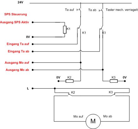

Ok die Wechsler am Relais K1 sind verdreht.
Aber wieso sind denn die Motorausgänge nicht geschützt? Mal angenommen
Relais K2 ist verklebt und die SPS merkt das erst mal nicht.
Jetzt kommt ein Timerevent und die Rollade soll runter fahren. Dann
wären doch beide Relais K2 und K3 geschaltet und die Phase wird nicht
durchgeschaltet.
Guck dir das nochmal an. Das wäre doch ok, oder nicht ?
#1729586
Ach so da ich eh 2 Wechsler am Relais habe, könnte ich auch noch die 24v
Steuerleitng zusätzlich HW mässig verriegeln, so dass immer nur 1 Relais
schalten kann. Meiner Meinung nach aber durch die Ausgangsseitige
verschaltung
nicht unbedingt notwendig.
