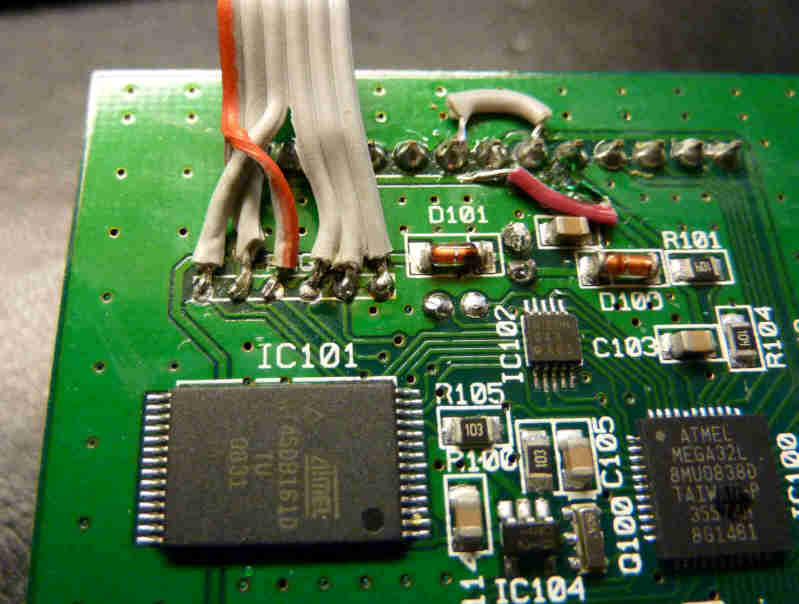

Hallo zusammen, ich hab mir mal den Universellen Terminkalender zugelegt. Wobei mich eigentlich auch nur das Display interessiert. Auf dem Board gibt es 6 Lötpads für die ISP-Schnittstelle. Durch ausmessen konnte ich herausfinden, welcher Pin welches Signal ist. Wurde natürlich nicht im Schaltplan eingezeichnet! Nach ein wenig Lötarbeit, konnte ich den ATMega32 mit dem JTAGICE MK2 per ISP im AVR-Studio erkennen. Pinbelegung: 1: SCK 2: 5V 3: MISO 4: MOSI 5: RESET 6: GND Bei mir ist (1) links, wenn man "PRG100" lesen kann. Kann mir einer sagen, wie ich die Firmware auslesen kann, um sie mir zwischen zu speichern?! Damit ich sie bei bedarf wieder flashen könnte! Danke und Gruß René
Hallo, wenn kein Schutz da ist, kann man es mit Ponyprog als HEX einlesen und abspeichern. Aber dann auch die FUSES dazu auslesen und aufschreiben. Die stehen nicht im HEX drin und müssen dann wieder so gesetzt werden. Viel Erfolg Herbert

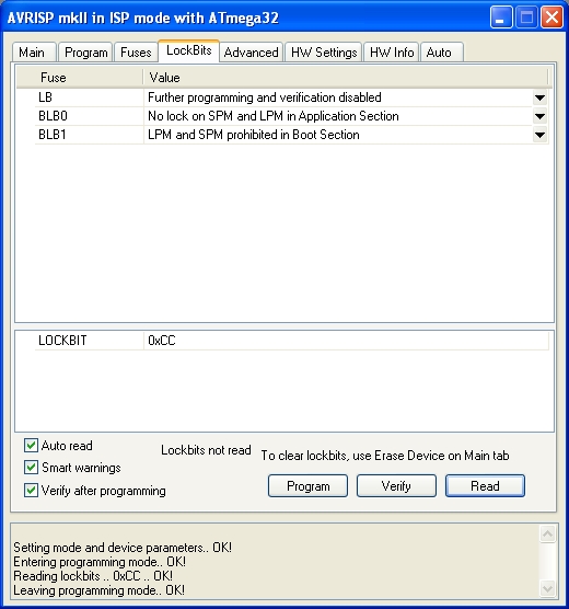

Also der der ATMega32 ist definitiv gelockt...

Habe mir einen ELV "Terminkalender" für 20€ zugelegt. Der Terminkalender funktioniert so wie er ist. ISP Kabel ist dran und bis zum ATMega32 durchgemessen. Komme mit STK500 aber nicht dran! grrrr.... Kann es sein, dass ich vom ATMega32 nur ein Lebenszeichen bekomme, wenn ich den Chip vorher gelöscht habe? Es funktioniert kein Lockbits, Fuses oder Signatur auslesen. Habe die Batterien raus, und das Display abgezogen. Habs mit 3V und 5V Targetspannung und mit unterschiedlichen Taktfrequenzen ausprobiert. Die LED blitz wenn ich das Board am ISP hängen hab, d.h. der Controller arbeitet, hat einen Takt und Saft. Hat jemand einen Tipp? Wie habt ihr das Board mit Spannung versorgt? Mit welchen Frequenzen für den Takt und das ISP habt ihr gearbeitet? P.S.: Bei meinem ELV Bausatz waren zwei ziemlich krüppeliege "Patchkabel" drauf. Da wurde der VDDIO Pin des Displays von UB auf EN+12V umgelegt. Ich vermute die Batterien waren sonst zu schnell leer. Das sollte aber keinen Einfluss auf das ISP haben.

Also ein "Lebenszeichen" solltest Du auf alle fälle bekommen. Siehe oberen Screenshot...LockBits, Fuses Ich hatte einen AVRISP mkII verwendet. Sollte aber mit STK500 genau so funktionieren.

Ich komm mit meinem STK500 den ATmega einfach nicht ansprechen... @Perter Z.: kannst du BITTE kurz posten, welche Einstellungen du verwendet hast und was du mit dem board gemacht hast, also Batterien drinnen oder draussen, externe Spannungsquelle? Display abgesteckt? mit welcher Frequenz hast du das ISP betrieben, welchen Clock und welche Spannungshöhe. (Das kann ich am STK500 einstellen, ob das beim MK II auch geht weiss ich nicht). Wie sieht deine ISP Verbindung aus? Hast du alle 6 Pins verwendet? Meine Verbindung siehst du auf dem bild in meinem letzten Post in diesem Thread. Aslo alle Pins belegt und Pin 1 und 3 vertauscht. Aus meiner Sicht kann es nur an 2 Dingen liegen: 1) an der Stromversorgung des Boards 2) Am Resetbaustein auf dem Board, der könnte den Resetpin blockieren und dann ists Essig mit ISP. Fraglich nur, warum es dann abhängig vom Prommer geht. DANKE Remo
Ich hatte keine Batterien drinnen. Die Versorgungsspannung des Netzteils hatte ich an den Batteriehalter mit Kroko Klemmen angeschlossen ...5V. ISP Frequenz weiß ich nicht mehr aber 125KHz sollte auf jedenfall funktionieren. Natürlich habe ich alle 6 ISP Pins verwendet. Wie sieht denn der 6 pol. Stecker bei Dir aus. Wenn Du von oben drauf(unten sind die Löcher) schaust müsste die rote Leitung rechts sein?!
#1875940
Erfolgsmeldung, ES GEHT. @Peter.Z. Danke, für die schnelle Antwort. Meine Vermutung 2 war die richtige Vorahnung. Manchmal ist man doch zu doof.... Um die Funktionsfähigeit meines STK500 nach dem Gefummel zu prüfen, habe ich einen anderen AVR angeschlossen und konnte den nun auch plötzlich nichtmehr erreichen. Ursache war ein LED Indikator (also mit Transistor) den ich im Laufe meiner Fehlersuche am UTK100 an den reset angeschlossen hatte. Nachdem die LED weg war gings, und zwar mit allen möglichen Einstellungen, also mit Batterien oder der Stromversorgung aus dem STK500 und mit allen Frequenzeinstellungen. Auch mit ISP Fequenmz von 1,8Mhz und Clock-Stopped (der M32 arbeitet ja eh mit dem externen Resonator). Fragt sich nur, warum es nicht von Anfang an ging, aber egal, jetzt gehts ja. Hat schon jemand den ODM100 Displaytreiber auf AVR-GCC portiert? Bin schon gespannt auf erste Projekte. So long Remo
