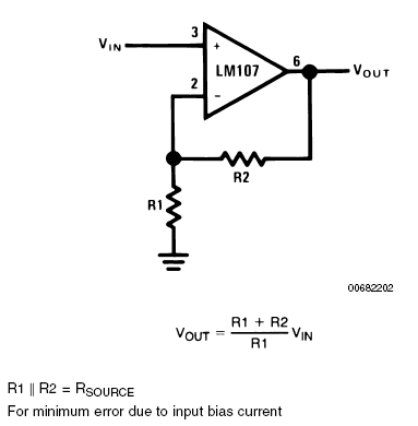

Hallo, ich habe einen opAmp (lm3900) als 'noninverting amplifier' bedrahtet. R1=R2=50 kOhm; außerdem habe ich einen vorwiderstand zwischen quelle und + des opamp (auch 50 kOhm). Laut Lehrbuch und Schaltplan sollte doch Vout=Vin*(R1+R2)/R1 sein. Lege ich nun am Eingang 0V an, erhalte ich Vout=1.1V. Wenn ich das Verhältnis R2:R1 stark verändere (R2<<R1) komme ich bis auf 0.6 V, aber nicht darunter. Irgendwas mache ich doch falsch oder?

Wie wird der OP versorgt? Verwendest du eine symmetrische Spannungsquelle (also mit negativer und positiver Versorgungsspannung). Wenn du den OP nur mit GND und VCC versorgst kann er natürlich nicht auf 0V runter. Du verwendest ja anscheinend auch keinen Rail-To-Rail Verstärker (bei dem man ja fast auf die Versorgungsspannung herunterkommt).

Versuche mal, den OPV mit symetrischer Betriebsspannung zu betreiben.

Hallo falscher OP. Schau dir das Datenblatt an. Der OP ist stromgesteuert!!! Wird anders beschaltet als ein spannungsgesteuerter OP.
karadur schrieb: > Der OP ist stromgesteuert!!! woran sehe ich das? an den Beschaltungsvorschlägen? danke alex
Stefan L. schrieb: > Wenn du den OP nur mit GND und VCC versorgst kann er natürlich nicht auf > 0V runter. Richtig, ich verwende GND und Vcc.

Hallo steht im Datenblatt. Dort ist auch eine Beschaltung für noninverting Amplifier.

karadur schrieb: > steht im Datenblatt. woran genau sieht man das? ich bin blind...
Naja. Am "current differencing amplifier"
Wo hast du denn diesen OpAmp aufgegabelt? Der LM3900 ist ein Norton-OpAmp und verstärkt, wie schon karadur geschrieben hat, die Stromdifferenz an den Eingängen, während ein gewöhnlicher OpAmp die Spannungsdifferenz verstärkt. Der Norton-OpAmp ist sehr exotisch, und es gibt davon nur ein paar wenige Typen als IC zu kaufen. In den meisten Lehrbüchern (einschließlich Tietze & Schenk) wird er erst gar nicht erwähnt. Das ist also definitiv nicht die Sorte von OpAmp, mit der ein "Dummy" seine ersten Gehversuche macht. Besorg dir lieber ein paar TS912. Der ist zum Lernen der Grundschaltungen viel besser geeignet. Selbst wenn du dich entschließen solltest, professioneller Schaltungs- entwickler zu werden: Einen OpAmp wie den LM3900 wirst du mit einer Wahrscheinlichkeit von 99,9% nie einsetzen.
Ah, jetzt hab ich's in den App. Notes gefunden. Da hab ich mich total vergriffen. Was nehme ich denn als Standard rail-to-rail op amp (ggf. mehrere in einem IC)?

Yalu X. schrieb: > Besorg dir lieber ein paar TS912. Ok, danke. Ich habe noch den MCP 6004 gefunden. In der quad Ausführung bei reichelt 0,47 € Vss / Vdd +/- 300 mV reicht ggf. auch.
Alexander Poddey schrieb: > Ok, danke. Ich habe noch den MCP 6004 gefunden. Ja, der ist gut, in den meisten Kriterien sogar besser als der TS912, dazu noch ein ganzes Stück billiger, erst recht im Vergleich mit dem TS914 (vierfach). Danke für den Tipp :)
