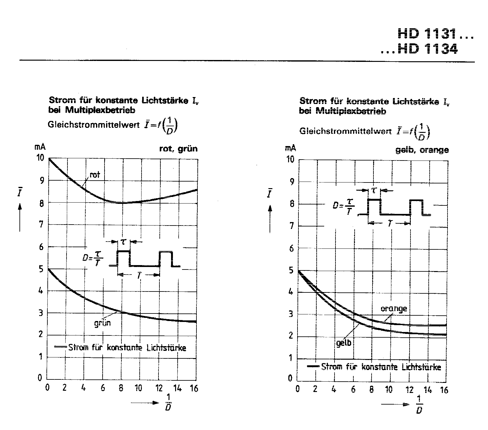

Gast #1729301
ich habe hier noch ein uraltes Datenbuch HD1133o (Siemens) bei dem der
notwendige Gleichstrommittelwert für Multiplexbetrieb angegeben ist.
Bei 1:6 bzw. 1:8 Multiplex ist bei roten LEDs ca 8mA anstelle 10mA
Mittelwert erforderlich um auf gleiche Helligkeit wie bei Dauerbetrieb
zu kommen. (also ca 20% weniger mittlerer Strom)
bei gelb/orange/grün sind je nach Farbe ca 2.5 - 3 mA anstelle 5mA
notwendig.
Also je nach Farbe 40-50% weniger mittlerer Strom.
Gruß Anja

#1729373
@  Anja (Gast)
Das ist glaub ich ein Verständnisfehler. Bei Pulsbetrieb ist der
ZULÄSSIGE mittlere Strom geringer. Sieht man in allen LED-Datenblättern.
Man kann den 10fachen (Maximal)Strom NICHT 1/10 der Zeit fliessen
lassen, sondern WENIGER als 1/10.
Das liegt an der begrenzten Wärmekapazität der LED, welche ja im
Pulsbetrieb kurzzeitig die Verlustleistung aufnehmen muss. Ausserdem
steigen die Verluste im Pulsbetrieb mehr als linear, P=I^2*R, der
Bahnwiderstand läßt grüßen.
Nö ;-)
Das mit derm vermeintlichen Stromsparen durch Pulsen ist eine Urban
Legend.
Richtig ist bestenfalls, dass man Strom sparen kann, wenn man die LED
nur blinbken lässt. Das fällt deutlich mehr auf und bewirkt das Gleiche.
MFG
Falk
P S Im Hobbybereich werden die LEDs trotzdem meist mit 10fachem
maximalem Gleichstrom 1:10 gemuxt, die Lebensdauer etc. spielt da ja
keine Rolle.

Gast #1729512
>Ich hab mal den fraglichen Teil aus dem Datenbuch eingescannt. Ich
>interpretiere dies nicht als "Strombelastbarkeit".
Hhm. Was ich meinte, ist, daß die Helligkeitsempfindung (...empfindung!)
gleich bleibt, obwohl die LED physikalisch dunkler wird. Es soll sich um
einen unlinearen Effekt der Lichtrezeptoren des Auges handeln.
Im Datenblattauszug ist dagegen von "Lichtstärke" die Rede. Kurious...
#1729531
@  Anja (Gast)
Ich halte es dennoch für einen Interpretationsfehler, meinetwegen auch
beim Datenblattschreiber ;-)

Gast #1729536
>Bei höherem Strom wird die LED effizienter, wie man in dem von mir
>verlinkten Beitrag entnehmen kann.
Ja, genau, du hast völlig Recht! Hat eine LED beispielsweise bei 10mA
100% Lichstärke (normiert), besitzt sie bei 1mA nicht 10%, sondern
eventuell nur 5%. Durch das Multiplexen mit höherem Strom ist deshalb
die mittlere Lichtstärke höher.

macht man aber gerade NICHT durch Pulsen der LED. Bei anderen LEDs liegt
der Punkt maximaler Effizient über dem Punkt maxiamler Belastbarkeit.
Dort kann man durch Pulsen so viel Strom durch die LED schicken daß sie
maximal effektiv ist, ohne sie auf Dauer zu überlasten.
