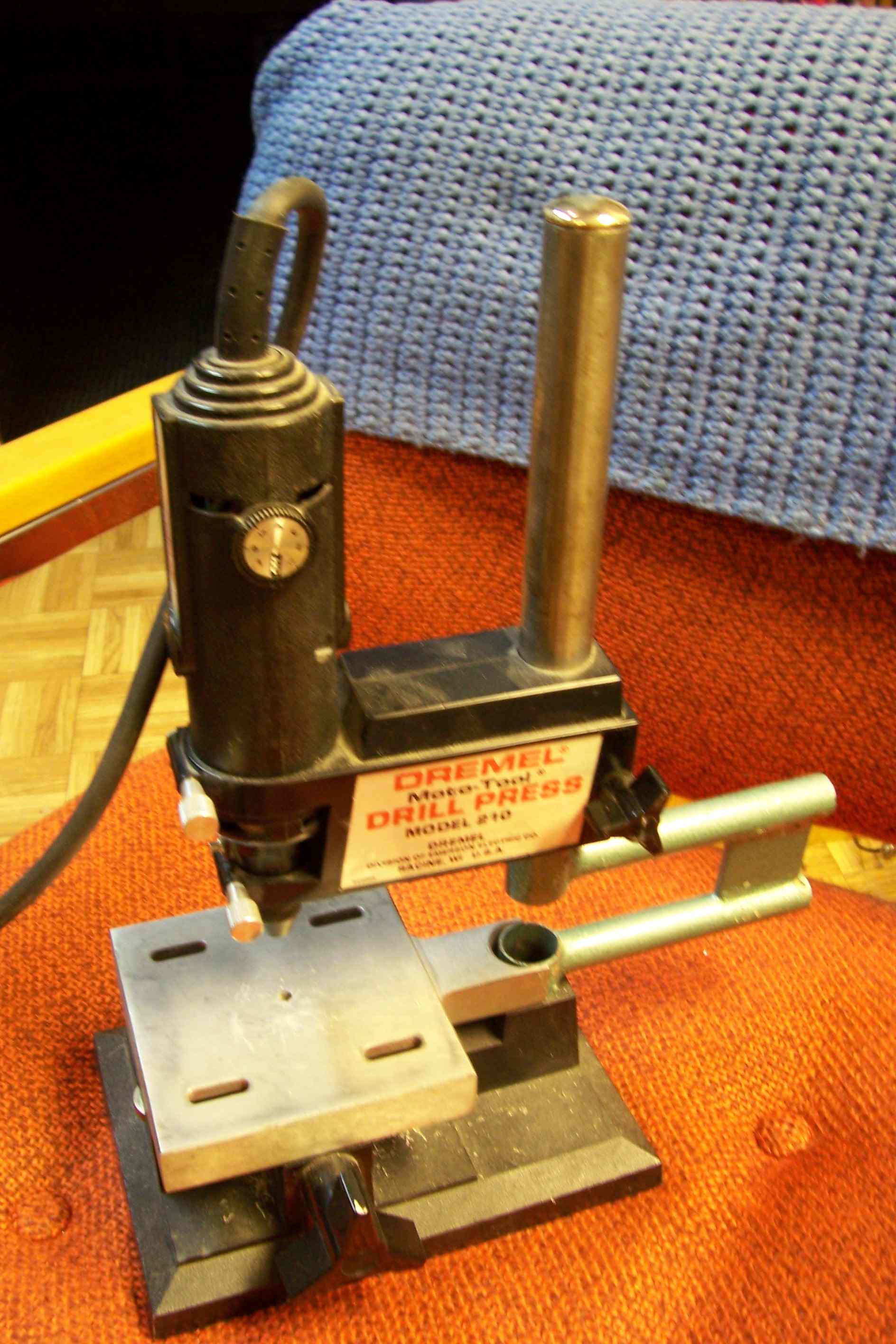

Gezeigt ist ein Bild meiner ueber 25 Jahre alten Dremel
Leiterplattenbohrmaschine. Besonderheit daran ist, dass der Bohrstaender
eine Ausparung erhalten hat um groessere Platinen damit bohren zu
koennen. Das Modifizierung ist geschweisst.
Dieser sehr alte Bohrmaschinenstaender ist sehr stabil und praezise. Es
laesst sich damit sauber arbeiten. Ich verwende meist Hartmetallbohrer
wegen der besseren Standzeit.
Ich finde die Maschine auch beim langen Bohren sehr bequem.
Der Dremel hat einen TRIAC Drehzahlregler womit sich die Drehzahl
zwischen 2-30KRPM schoen einstellen laesst.
Zur Absaugung der Spaene verwende ich einen entsprechend modifizierten
Staubsauger.

didadu schrieb:
> Nachbauanleitung? Detailfotos? An welcher Schraube stellst Du, damit
> sich Bohrer und Platine aufeinander zu bewegen? Mechanismus? Kosten?
Ich werde Dir heute Abend ein paar Detailbilder posten.
Bei diesem Bohrstaender bewegt sich durch drehen des Knopfes auf der
recten Seite unten der Bohrtisch nach oben. Das funktioniert recht gut
und spielfrei.
Der Bohrtisch wird durch einen am Knopf betriebenen Kamm auf und ab
bewegt.
Ab und zu muss man das Bohrloch aussaugen weil sich die Bohrspaene
drinne ansammeln. Es ist warscheinlich nicht moeglich das Loch
durchzubohren.
Eine weisse LED Beleuchtung waere auch eine gute Verbesserung.
