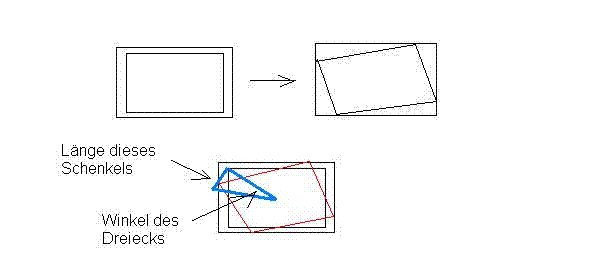

ich hoffe, dass mir jemand helfen kann irgendwie komme ich momentan
nicht drauf. Es handelt sich um zwei Rechtecke in einander
verschachtelt. Das innere Recheck wird gedreht soweit bis es mit der
Spitze die Kante des äusseren Rechtecks berührt. Das ganze habe ich im
Bild gezeigt. Wie kann man die Drehung und auch die Länge des Schenkels
berechnen?
Danke!

Wie lauten die Formeln, die die neue Position eines Punktes angeben,
wenn dieser um einen Winkel Alpha um einen Drehpunkt gedreht wird?
(Den Drehpunkt nimmst du sinnigerweise im Ursprung des
Koordinatensystems an. D.h. deine Rechtecke sind rund um den Ursprung
zentriert)
Die Fragestellung lautet dann:
Nehmen wir den Punkt links oben.
Wie weit muss man ihn drehen, damit seine X-Koordinate einen ganz
bestimmten Wert (nämlich den der linken Kante des äusseren Rechtecks)
annimmt.

Ich geh allerdings von diesen Parametern aus:
Das innere Rechteck soll tatsächlich nur gedreht werden (immer in
dieselbe Richtung). Und zwar um seinen Mittelpunkt (Schnittpunkt der
Diagonalen)
D.h. die Frage lautet: Wie weit kann es gedreht werden, bis irgendeiner
(oder alle 4) der Eckpunkte zum ersten mal eine Kante des äusseren
Rechtecks berührt (wenn überhaupt)
Die vorgenannte Berechnung muss natürlich über alle 4 Eckpunke gemacht
werden und das Minimum der maximal 4 verchiedenen Verdrehwinkel gesucht
werden.
Eine alternative Sichtweise würde so aussehen.
Vom Mittelpunkt des inneren Rechtecks wird ein Kreis zu jedem Eckpunkt
aufgespannt. Gesucht ist dann der Schnittpunkt dieses Kreises mit dem
äusseren Rechteck, wobei natürlich wieder der jeweils betrachtete
Eckpunkt die Analyse leitet:
angenommen die Analyse läuft auf den Punkt links/oben
* Kreis im Mittelpunkt mit Radius  P_lo - M
* berechne die Schnittpunkte mit der senkrechten Geraden, die die
  linke Kante des äusseren Rechtecks repräsentiert.
* keine Lösung -> der Punkt wird diese Kante nie berühren, egal
  wie weit man dreht. Dieser Punkt limitiert also die Drehung nicht
* 1 Lösung -> ist ein Grenzfall. Mechanisch kommt es zwar zu einer
  Berührung: das innere Rechteck lässt sich aber trotzdem weiter
  drehen. TO muss entscheiden, was in dem Fall gilt
* 2 Lösungen -> da es sich um den Punkt links/oben handelt, gilt von
  den 2 Lösungen diejenige, deren y-Koordinate größer ist.
Dieselbe Analyse dann mit allen 4 Eckpunkten, wobei der Kreis immer nur
mit senkrechten und waagrechten Kanten geschnitten werden muss (in
diesem Fall) -> daraus lässt sich dann die kleinste Verdrehung wieder
als das Minimum ermitteln.
