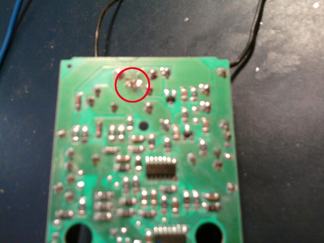

Hallo Kollegen,
habe gerade ein Ladegerät für eine Akkubohrmaschine der Fa. Kress
repariert.
Bei diesem ist unter anderem ein Widerstand o.ä. abgekokelt. Dieses
SMD-Bauteil (0306) befand sich im Eingangskreis parallel zur
Sekundärwicklung und dem Eingang des Brückengleichrichter.
Ich hab keine Ahnung, was dieses Bauteil an der Stelle bewirken soll.
Könnt ihr auch eine plausible Funktion vorstellen.
Hinter dem Gleichrichter ist die ganz normale Ladeschaltung, es wird
auch ganz normal geladen ohne diesem Bauteil.
Ist auch kein Spg.teiler erkennbar für z.B. ne Inputsenseleitung.
Also meines Erachtens sorgt es nur für ne minimale Grundlast der
Sekundärseite. Aber was sollte das Bringen?
Thomas
Gast #1730486
Vielleicht halten die Bauteile dahinter die Leerlaufspannung des Trfaos
bei ggf. noch 10% Netzüberspannung nicht aus.
Aber ohne daß du dir die Mühe machst, die Schaltung abzuzeichnen und
Platine zu photographieren, wirst du keine belastbaren Antworten
bekommen.

Hi MaWin,
die Schaltung ist sehr sehr einfach / klassisch.
Sekundärseite Trafo parallel zu diesem Widerstand, parallel zum Eingang
des Brückengleichrichters, das ist Alles.
Bild hänge ich an, hatte leider nur das Handy zur Hand.
Thomas
Gast #1730518
Minimallast für Trafo, so dass der nicht im Leerlauf arbeitet?
(Ich finds immer wieder toll zum Thema Luft-Kriechstrecken, als
Entwickler wird dir Angst gemacht, Mindestabstand und und und, und wenn
irgend ne größere Firma was macht, dann passt das schon -> Gehäusegröße
0306 -.-)
Gast #1730531
Servus Flo,
ist auch das Einzige, was ich mir vorstellen kann. Aber ich bekomm doch
die Nennspannung nur bei Nennlast und das wären um die 2A geschätzt.
Sekundärseite sind ca 20V.
Ich zweifel ja schon mal gerne an mir, aber manche Sachen die ich sehe
versteh ich absolut nicht und da frag ich lieber mal nach, ob ich nicht
was offentsichtliches überseh.
Evtl. kann ich morgen die Platine mal auf den Scanner legen.
Gast #1730589
Auf dem Bild ist nicht wirklich was zu erkennen,
eine Bauteilgrösse 0306 gibt es nicht.
es gibt 0603, aber nur für LEDs und zudem metrisch,
demnach kann es kein Widerstand als Belastung (da wäre
eine kleine Baugrösse sowieso ungeeignet) und kein
Keramikkondensator zur Unterdrückung von hochfrequenten
Störungen (die aber kaum über einen Netztrafo koppeln)
gewesen sein.
Und eine LED ohne Vorwiderstand brennt garantiert durch
und macht an der Stelle keinen Sinn.
Es wird alos wahl was anderes gewesenn sein.
Wir können und nun überlegen,
ob deine Grössenangabe falsch war
ob deine Schaltplaninterpretation falsch war,
aber um ehrlich zu sein: Da hat wohl niemand Bock
zu, so wenig Elan wie du selbst in die Lösung
deiner Frage steckst für die du nur andere Leute
arbeietn lassen willst.
Werd' Chef, dann hast du auch Leute, die die Arbeit
für dich machen.
