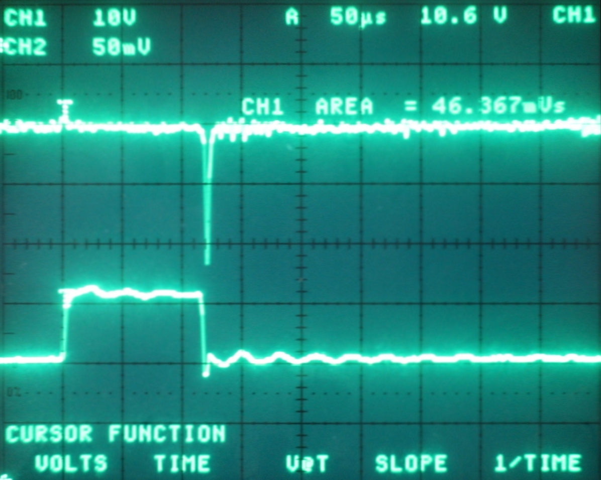

Hallo nochmal, Die Diplomarbeit hat schon vor längerer Zeit ein schönes Ende gefunden ... Aber ich habe gerade bemerkt, dass dieser Thread noch nicht ordentlich beendet wurde. Also noch ein kleiner Nachtrag: Das Problem konnte mit einem USB-D/A-Wandler und einem fertigen PWM-Modul gelöst werden. Allerdings mussten sämtliche Thermoelement-Leitungen, die PWM-Module sowie Heizleitungen abgeschirmt werden, um elektromagnetische Übersprechungen auf die Thermoelemente zu unterbinden (siehe Oszilloskop-Bild -- unten: Heizungsspannung, oben: Spannung am Thermoelement, vor der Abschirmung). Dass die Heizung gepulst wird ist aber thermisch gesehen kein Problem. Verwendet habe ich den oben bereits erwähnten PWM-Dimmer und ein Interface von Abacom, hier die Links zu den Produkten: PWM: http://www.leds.de/LED-Zubehoer/Strom-und-Spannung/Hochleistungs-Dimmer-fuer-LEDs-und-LED-Module-10A-10-24V.html DAC: http://www.electronic-software-shop.com/product_info.php?pName=usb-dac-two-outputs-12-bit-4095-v-p-59&cName=hardware-voltage-c-2_9&language=de Elektrolyse findet offenbar nicht statt, wahrscheinlich, weil 1. demineralisiertes Wasser verwendet wird und 2. Der Heizdraht lackiert ist. Die Anordnung des Heizdrahts im Rohr ist hier auch noch mal zu sehen. Vielen Dank für eure Unterstützung, Benjamin
