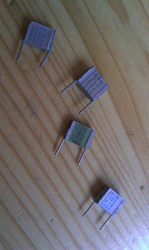

von Daniel H. (scretchy)
Habe gerade noch eine ganze Menge Kondensatoren gefunden.
Sind das Mehrschicht Folienkondensatoren? Eignen die sich eventuell
besser?
MFG
