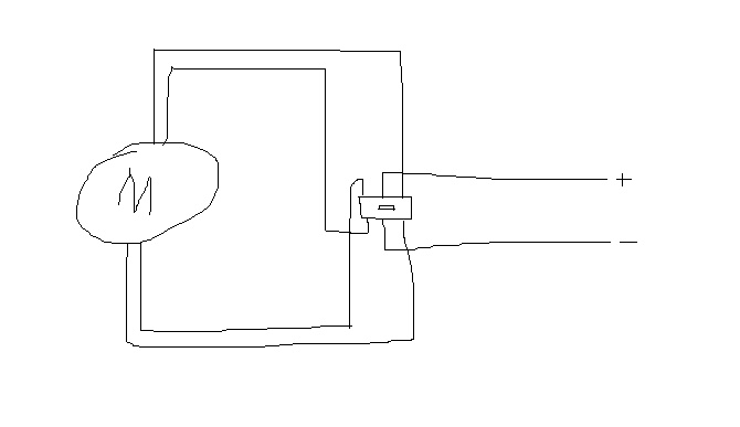

Hallo liebe Forengemeinde,
mein Name ist Michael und ich bin 18 Jahre alt. Ich habe zur Elektronik
hauptsächlich über den Modellbau gefunden, kenne mich aber nichts desto
trotz auch nur auf den grundlegenden Gebieten aus.
Das Problem ist folgendes: Ich baue zur Zeit eine Lagerhalle im Maßstab
1:14, die ich mit einem Rolltor ausstatten möchte. Dieses soll
elektrisch betrieben, also hoch- und auch wieder runter zu fahren sein.
Ich habe dabei an einen Gleichstrommotor gedacht, der per 9,6V-Akku
betrieben werden soll.
Für die Ansteuerung dieses Gleichstrommotors fehlen mir aber nun
schlichtweg die Kenntnisse. Ich hoffe, dass Ihr mir hier helfen könnt.
Kann ich diesen Motor vielleicht mit zwei Tastern ansteuern (z.B. Grüner
Taster hoch, roter runter) oder auch mit einem Kippschalter?
Ich habe hier im Forum schon etwas gelesen und herausgefunden, dass man
die Schaltung auch mit einem Relais steuern kann. Könnte mir bitte
jemand sagen, wo ich dieses bekomme?
Leider kann ich nur mit einfachen Schaltplänen etwas anfangen, deswegen
würde es mich freuen, wenn Ihr mir relativ idiotensicher erklären
könntet, was ich machen soll.
Für Eure Hilfe bedanke ich mich im Voraus.
Grüße,
Michael

Eine Lösung besteht aus einem Kippschalter mit zwei Wechslerkontakten
und Aus-Position in Mittelstellung:
http://www.reichelt.de/?ARTICLE=13143;
Dazu dann noch zwei Taster  mit Öffner- oder Wechslerkontakt für die
Endabschaltung.
Den unteren Endschalter könnte man eventuell an der unteren Kante des
Tores anbringen, mit einer Betätigungsleiste über die gesamte Breite.
Damit hätte man dann gleich einen Einklemmschutz.

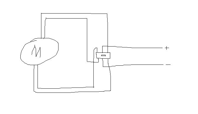

#1731049
Auf den ersten Blick scheint das richtig zu sein. Wenn du den Schalter
so wie im Link von Ohforf beschaltest, ist es jedoch einfacher später
mal die Endschalter zu ergänzen.
PS: paint geht für so was imho in Ordnung. Man sollte aber verschiedene
Farben für die Leitungen nutzen, dann wird es etwas übersichtlicher...
Gast #1731348
Guten Morgen!
Das heißt also, dass ich einen dreipoligen Schalter brauche, richtig?
Was ist aber mit der Mittelstellung des Schalters aus meinem
"Schaltbild"? Was passiert da in der Mittelstellung?
Gruß,
Michael
Persönliche Seite #1731385
Es gibt auch passende Umschalter mit Mittelstellung, zum Beispiel bei
Reichelt den MS 500J (Ein)-Aus-(Ein). Den beschaltest Du exakt so wie im
Beispiel hier, in der Mittelstellung ist der Motor dann stromlos.
Wenn Du einen Schiebe- Dreh- oder Kippschalter mit 3 separaten
Stellungen und Anschlüssen benutzen willst, müssen die Anschlüsse in der
Aus-Stellung unbeschaltet bleiben.
Der Schalter von Reichelt bietet den Vorteil, daß er von selbst in
Mittelstellung (also Aus) rastet.
