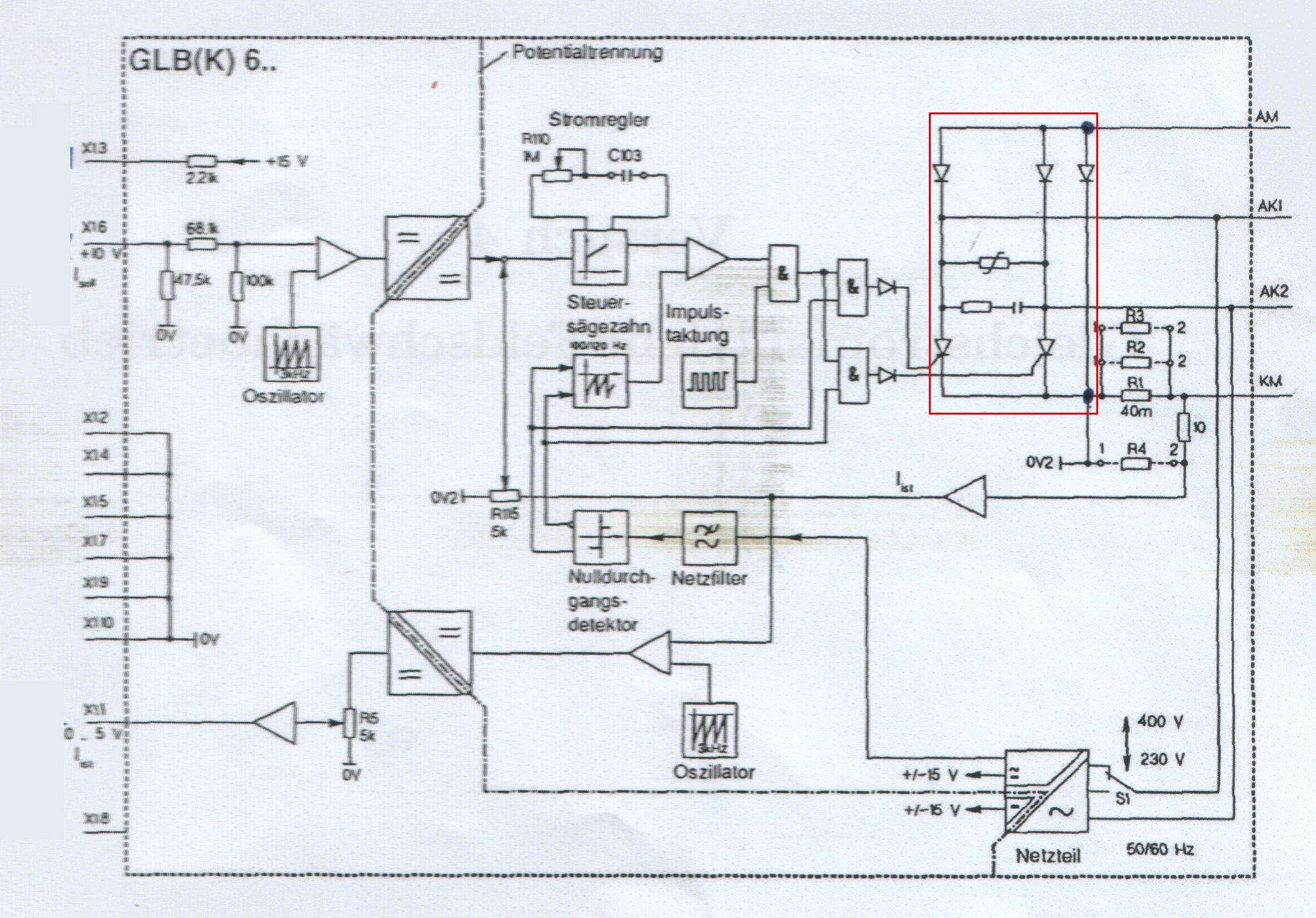

Ich bräuchte dringend eure Hilfe, da ich für mein Praktikum folgende
Frage beantworten muss, aber mir dazu nichts einfällt:
In der angehängten Datei seht ihr ein Feldversorgungsgerät ( Eingang,
Ausgang,Regelung etc.). Dies ist für den Erregerstrom einer
Gleichstrommaschine zuständig. Das Gerät bekommt von einer anderen
Regelung einen Sollwert für den Strom und setzt diesen dann um.
In der rechten Hälfte des Bildes (roter Rahmen) seht ihr eine
kathodenseitige halbgesteuerte Brücke mit zusätzlicher Freilaufdiode.
Die frage die nun gestellt wird:
Warum könnte der Hersteller diese (wegen der zusätzlichen Freilaufdiode
teurere und eher ungewöhnliche) Ausführung der Stromrichterschaltung
verwendet haben? Was sind die Konsequenzen für das Gesamtkonzept der
Schaltung-speziell für die Frage, wo Potentialtrennung erforderlich ist
und wo nicht?
Zuvor wurde noch gesagt, dass ein Freilaufpfad unbedingt vorhanden sein
muss, da sonst bei Spannungsausfall Überspannung erzeugt wird. Dieser
Stromrichterschaltung steht eine zweigpaargesteuerte Brücke gegenüber,
bei der es einen garantierten Freilaufpfad über die Dioden gibt. Die hat
der Hersteller aber nicht benutzt, obwohl billiger.
Dass es einen Freilaufpfad geben muss und warum ist mir völlig klar.
Aber warum die Schaltung mit der zusätzlichen Freilaufdiode besser sein
soll, als die zweigpaargesteuerte ist mir ein Rätsel.
Es geht hier wohl um die Problematik Überspannung und dass diese nicht
auf das davorgeschaltene Gerät überschlägt. Daher Potentialtrennung. Nur
Überspannung wird es ja auf keinen Fall geben, egal welche der beiden
Schaltungen verwendet wird. Der Freilaufpfad entlädt die Energie der
Induktivität ja immer zuverlässig. Das einzige was ich mir vorstellen
kann ist: Mit zusätzlicher Freilaufdiode wird der Freilaufstrom auf
diese Freilaufdiode und Thyristor und dazu serieller Diode aufgeteilt
(also zwei parallele Stromwege). Das belastet die Bauteile weniger. Aber
eigentlich müssen die den Strom ja sowieso aushalten, den im normalen
Betrieb, also in der aktiv leitenden Phase, fließt ja auch dieser
Strom...???
Könnt ihr mir da weiter helfen? Ich verzweifle..
Vielen Dank!
z.B.:
Weil bei der real ausgeführten Schaltung die Hilfsspannungsquelle für
die Thyristortriggerung nur einaml vorhanden sein muß (gemeinsamer
Bezugspunkt beider Thyristoren-Kathoden läßt dies zu).
Bei der von Dir als preiswerter angegeführten Schaltung brauchst Du
diese dagen 2x potetialgetrennt (oder ggfs. Triggertransformatoren, um
die Potentialdifferenz an der Ansteuerung fernzuhalten) -- so wird aus
"preiswerter" schnell "weniger preiswert" .-)
Das klingt einleuchtend, ja!
Was mir nur noch nicht ganz klar ist, auf was die mit der
"Potentialtrennung" hinauswollen. hat das irgend nen Einfluss auf die
eingezeichnete potentialtrennung?
Vielen Dank schon mal!!
Gast #1731533
hab nochmal überlegt:
Bringt schon so Sinn wie du es sagst! Man müsste also noch mal eine
Hilfsquelle erzeugen (die Potentialgetrennt ist) und da wäre dann
teuer.?

Ich weiß nicht, welche Größenordung das Gerät hat, kann mir vorstellen,
dass die zusätzliche Diode auch die in parasitären Induktivitäten
(Zuleitung) gespeicherte Energie ableiten soll.

Noch ein Grund könnte EMV sein, da ohne die Freilaufdiode auf der
Ausgangsleitung stark pulsierender Strom fließen würde.
