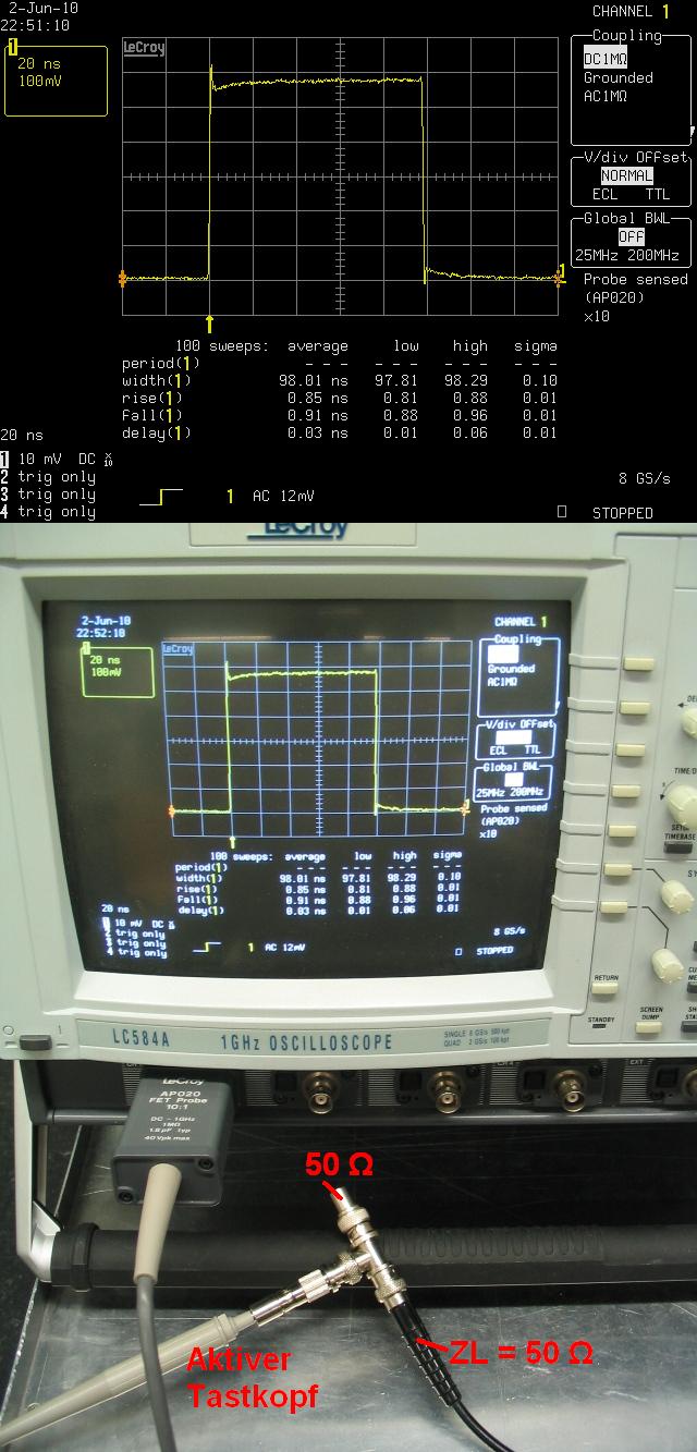

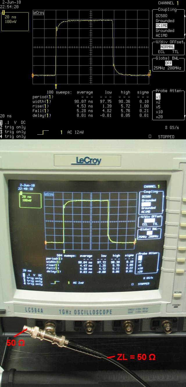

wenn ich das zeitliche Verhalten einer Schaltung untersuche messe ich
sehr gerne das von der Signalquelle kommende Signal mittels T-Stück am
Oszilloskop. Bei einem Eingangssignal mit sehr steilen Flanken kann es
jedoch dazu kommen, dass durch die Messung das Signal verfälscht wird.
Wesentlich bessere Erfahrungen habe ich gemacht, wenn das Eingangssignal
mittels aktivem Tastkopf und T-Stück gemessen wird.
Zur Veranschaulichung habe ich zwei Bilder angefügt. Das rechteckförmige
Eingangssignal hat lediglich eine Frequenz von 5 Mhz. Allerdings sind
die Flanken des Signals sehr steil (1 ns). Wie ihr seht vergrößert sich
durch das "falsche" Messen die Anstiegs- bzw. Abfallzeit des Signals um
den Faktor 5.
Was tun wenn kein entsprechender Tastkopf zur Verfügung steht? Einfach
das T-Stück mit dem das Eingangssignal gemessen wird vom Oszilloskop
abziehen. Verändert sich daraufhin das Signal am Ausgang der zu
vermessenden Schaltung ist dies ein Zeichen dafür, dass "etwas nicht
stimmt".
Mit freundlichen Grüßen
Guido
