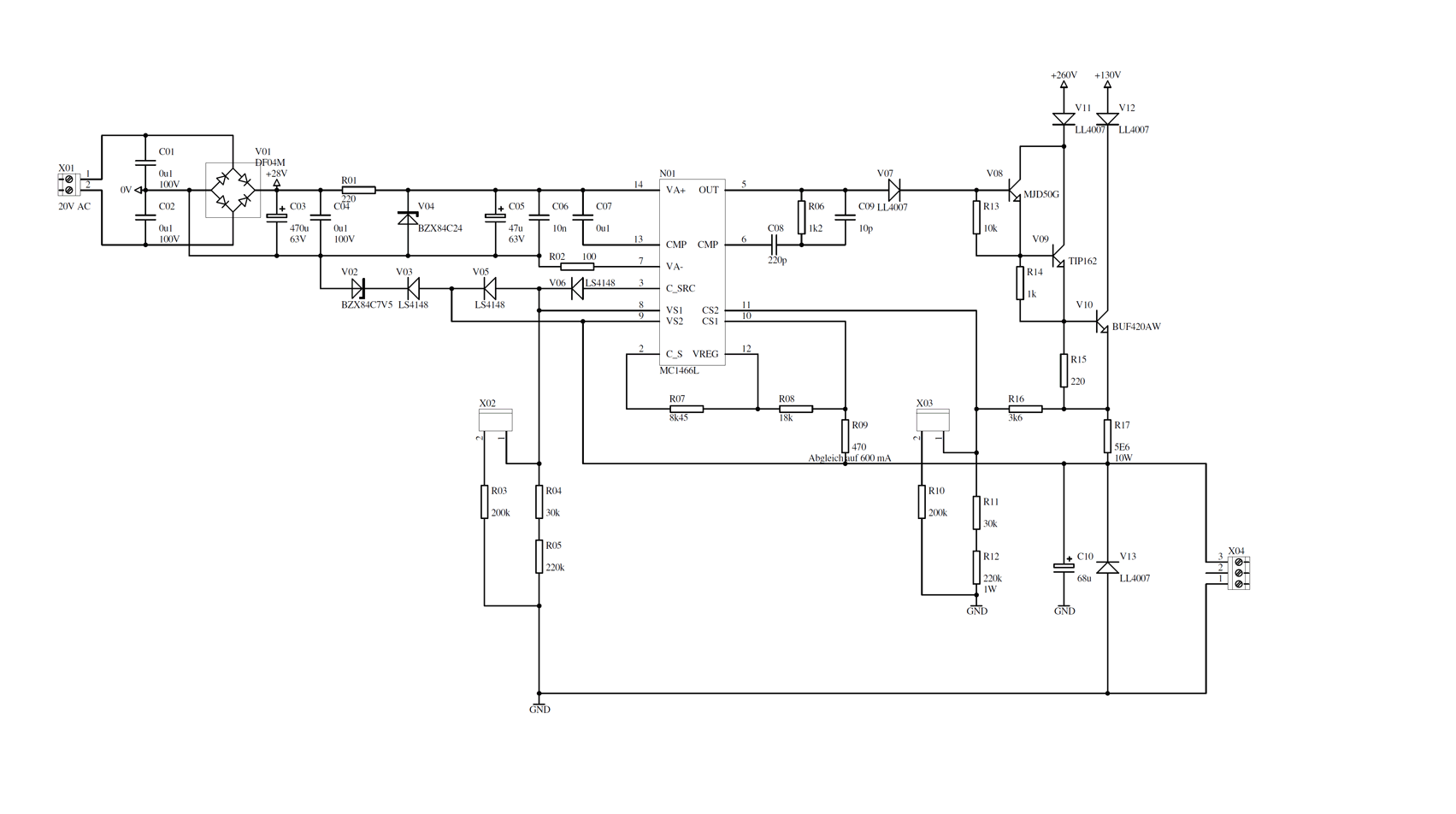

Aktuell bin ich daran, ein Speisegerät mit 250V zu realisieren, welches
umschaltbar (über X02 und X03) ist auf 110V. Belastbar in beiden Modi
bis 600mA.
Beim Design habe ich mich an die Vorgaben im Datenblatt gehalten (
http://www.datasheetcatalog.org/datasheet/motorola/MC1466L.pdf ).
Zum Aufbau:
Als Spannungsversorgung für die den Leistungsteil verwende ich einen
Ringkerntrafo, welcher mir die Spannungen bereitstellt. Diese werden
gleichgerichtet und über je 2,2Ohm und 470uF bzw. 680uF gesiebt.
Dazu hab ich auch eine Leiterplatte erstellt und in Betrieb genommen.
Soweit funktioniert auch alles, sowohl Spannungs- wie auch
Stromregelung.
Ist der Modus jedoch auf 110V und man geht in die Strombegrenzung, so
setzt die Regelung aus und am Ausgang ist eine Spannung zu sehen von
150V bis 250V. Erst wenn man die Last wegnimmt bzw. hochohmiger macht,
so dass noch etwa 100mA fliessen, stimmt die Ausgangsspannung wieder.
Das sollte natürlich nicht sein.
Das Schema im Anhang ist die Version, welche ich gestern auf Lochraster
aufgebaut habe, um einen Fehler in der Leiterplatte
auszuschliessen...doch auch da tritt der Fehler auf.
Nun frage ich mich, obwohl ich mich an das Datenblatt gehalten habe, was
ich falsch mache? Hat mir hier jemand einen konkreten Tipp?
Danke und Gruss
Tom

Habe das Problem mittlerweile in den riff bekommen, jedenfalls zum
Teil...
Der Widerstand R16 (3k6) muss kleiner sein.
Obwohl ich diesen Wert berechnet habe mit den Formeln aus dem
Datenblatt, funktioniert es so nicht.
Wenn ich den Wert auf 2.5k verkleinere, schlägt die Strombegrenzung zwar
schon bei 520mA an, aber immerhin ohne Ausfall der Spannungsregelung!
Jetzt versuche ich, durch anpassen von R09 das Optimum zu finden, damit
auch 600mA bezogen werden können.
Bis jetzt siehts aber eher düster aus, bewege mich da scheinbar
irgendwie am Limit.
Wenn noch irgendwer einen Tipp hierzu hat - immer her damit :)
Gruss
