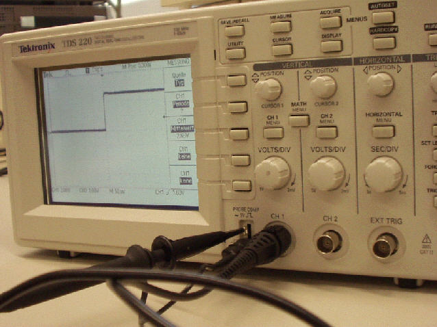

Das Oszilloskop ist kaum gebraucht und voll Funktionstüchtig keine
Mängel !

Hallo Leute, macht mal halblang. Das TDS220 habe ich selbst und es ist
ein Gerät was den neuen Rigols von der Bedienbarkeit deutlich überlegen
ist. Die Qualität ist ausgezeichnet und das Rauschen und die
Reaktionszeit ebenfalls sehr gut. 200 Euro? Ihr seid wohl nicht ganz
dicht. Das Teil ist gut seine 400 Euro wert.

Na aber rauschen tut es trotzdem ganz ordentlich - schau Dir nur mal das
Bild vom ersten Posting in Grossansicht an...
