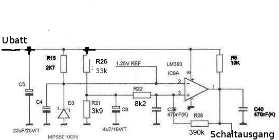

ich habe hier einen Tiefentladeschutz fuer ein 12V Bleiakku.
Kann mir jemand sagen, wie ich fuer diese Schaltung die Spannungswerte
fuer Abschalten und wieder zuschalten berechne?
Ich habe die Schaltung so vorgefertigt gefunden. Dies ist ja nun eine
etwas andere Art eines invertierenden Schmitt Triggers, oder nicht?
Was ist der Vorteil dieser SChlatung gegenueber einem invertierendem
Schmitt Trigger?

Hallo Heinrich.
Der invertierende (-) Eingang wird mit der Z-Diode auf 5v festgenagelt.
Der andere nichtinvertierende (+) Eingang stellt sich auf
Eingangsspannung durch Summe aus oberen und unterem Widerstand mal
unterer Widerstand.
Wenn die Eingangsspannung etwa 7,6V erreicht, ist an den Eingängen
theoretisch Gleichstand mit 5V (Eingangswiderstand des LM393
vernachlässigt). Der LM393 ist ein Komparator. er vergleicht beide
Eingangsspannungen sehr empfindlich. Ist der invertierende (-) höher,
kippt der Ausgang auf Low, ist der nichtinvertierende (+) Eingang höher,
kippt er auf Low. Wenn also die Eingangsspannung größer als 7,6 V ist,
ist am nichtinvertierende (+) Eingang die Spannung größer als die 5V am
invertierende (-) Eingang. Der Ausgang kippt auf fast Betriebsspannung,
legt das Gate des Transistors hoch und die lampe leuchtet.
Das ist überhaupt kein Schmitt-trigger. :-) Wenn die Spannung um 7,6(5)V
ist, ist ein undefinierter Zustand, und die Lampe flackert. :-)
Ein Schmitt-trigger würde über einen Widerstand seinen Ausgang auf den
nichtinvertiereden Eingang legen. Dadurch entsteht eine Differenz
zwischen Ein- und Ausschaltschwelle, die verhindert, das die Lampe im
Übergangsbereich rumflackert.
> Schmitt Trigger?
Der Vorteil dieser Schaltung ist, das sie einfacher ist. Ihr Nachteil
ist,
das sie 1) überhaupt keinen Schmitt-trigger beinhaltet,  und 2) nicht
durch Kondensatoren entstört ist.
Mit Freundlichem Gruß: Bernd Wiebus alias dl1eic

Persönliche Seite #1731855
Hallo Heinrich.
Ein Fehler!
> kippt er auf Low.
Es muss heissen:
kippt er auf High.
Für einen Tiefentladeschutz mit Schmitt Trigger schau mal auf das Bild.
Allerdings habe ich etwas daraus entfernt, und die Schaltung auf die
Schnelle nicht neu berechnet. Die 33k für R26 könnten etwas mager sein.
Wenn tie Schwellen zu tief sind, R26 auf 39k erhöhen. Wenn das dann
zuviel ist, für einen Feinabgleich R26 durch eine Reihenschaltung
ersetzten.
Zum Probieren sind 33k für R 26 ein guter Startwert....
D3 ist eine 1,25V Referenz Diode.
http://www.dl0dg.de

Ja meine Schaltung scheint wirklich murks zu sein. Ich komme allerdings
auf
ca 14 V fuer den Schaltpunkt?
Wie kamst Du auf 7.6V?

Persönliche Seite #1731931
Hallo Heinrich.
> Was passiert, wenn ich den R5 weglasse? Wozu ist dieser Widerstand?
Der LM393 hat einen open collector Ausgang. Das ist einfach ein
Transistor, der für Low nach Masse schaltet. Er kann aber dort für high
kein signal rausgeben. Damit der Ausgang überhaupt high werden kann,
musst Du über den Widerstand R5 dort eine Spannung anlegen.
Hat der Transistor nicht (für high) geschaltet, liegt sie halt dort an,
schaltet der Transistor (für low), wird sie nach Masse kurzgeschlossen.
> Ich komme allerdings auf ca 14 V fuer den Schaltpunkt? Wie kamst Du auf > 7.6V?
Der Gleichgewichtspunkt bei Dir am + Eingang ist 5V. Der Strom in den
Komparator + Eingang hinein sei vernachlässigbar klein (weiss nicht, ob
das komplett stimmt, kommt dem aber nahe). Der Widerstand nach Masse ist
750k. Der Strom ist I ist U/R, also 5V/750k=6,6 * 10E-6A. Der gleiche
Strom muss auch durch die obigen 390k fliessen. Die Spannung ist dann
U=R*I , also  390k*6,6 * 10E-6A=2,574V. Die Widerstände sind in Reihe,
die teilspannungen addieren sich. Also 5V+2,574V=7,574V das sind also
7,6V.
Fehler die Du feststellst, kommen entweder daher, das ein nicht
vernachlässigbarer Strom in den LM393 Eingang hinein abfliesst, oder
Deine Schaltung Schwingt, und Du merkst es nicht....;-)
http://www.dl0dg.de

Gast #1731972
C39 solltest du weglassen, weil er die Funktion des Schmitt-Triggers
lahm legt. Du willst ja, daß beim Erreichen des Umschaltpunktes der "+"
Eingang schnell aus der Gefahrenzone herausbefördert wird. Da ist C39
kontraproduktiv.
Auch C40 sollte nicht direkt an den Ausgang des Komparators geschaltet
werden, weil beim schlagartigen Entladen ein riesiger Stromspike fließt,
der völlig unnötig einen massiven "ground bounce" in die Schaltung
bringt. Außerdem könnte der Ausgangstransistor des Komparattors Schaden
nehmen.
Kai Klaas
Persönliche Seite #1732054
Hallo Heinrich, hallo Kai.
> Warum aber nun fast an jedem Bauteil ein
> KOndensator?
Entstörung. Damit das ganze träge wird, und nicht jeder Störimpuls das
ganze zum kippen bringt. ;-)
> Diese Bezeichnung der Widerstaende:
> z.B 3K9 was bedeutet das?
3,9 kilo Ohm.
> Und die Bezeichnung der Kondensatoren?4u7/16V/T?
4,7 mycro F, 16V, Tantal (Kai wird aufschreien. :-) )
> Kannst Du mir noch was zu dem MOSFET in meiner Schaltung sagen?
> Kann ich den in deiner einfach auch benutzen?
Ja. Das sollte gehen. Auch wenn ich persönlich besser schlafen würde,
wenn ich  den Widerstand im Gate verringern würde, und noch einen
zusätzlichen Widerstand vom Gate nach Masse legen würde.
Das würde aber u.U. auch eine Umdimensionierung der Restschaltung
bedeuten.
Vergiss die Freilaufdiode nicht, wenn du statt der Lampe ein Relais
schalten willst.
> kontraproduktiv.
Akkus sind nicht so flott. Da stört die kleine Verzögerung nicht. Aber
Störpulse werden sicher draussen gehalten.
> nehmen.
Bei 470nF eher nicht. In 10 Jahren ist von gut 1000 Schaltungen mit dem
Problem keine ausgefallen.  ;-) Er sitzt ca. 20mm vom Ausgang entfernt.
Aber Störpulse werden sicher draussen gehalten.
Was bei der Schaltung aber noch fehlt, ist der Kondensator über der
Versorgungsspannung. Auf dem Schaltplan und auf der Platine sitzt er
eben in einer anderen Ecke etwas entfernd und ist beim Ausschneiden
verlorengegangen.
Es handelt sich dabei um eine Paralellschaltung aus einem 470nF Keramik
Kondensator und einem 100uF Elko.
C5 ist direkt am IC. Aus Störgründen.
In der stark gestörten Umgebung, in der die Schaltung betrieben wurde,
führten C39 und C40 kleiner als 100nF zu häufigen Fehlfunktionen. ;-)
http://www.dl0dg.de
Gast #1732144
Wieso sollte ich? C8 geht doch völlig in Ordnung. Die Schaltung soll ja
nur auf langsame Veränderungen der Batteriespannung reagieren und nicht
auf jeden Schaltvorgang. C8 behindert ja auch nicht den Umschaltvorgang
bzw. den Sprung der Spannung am "+" Eingang des Komparators.
Aber C39 ist völliger Murks. Die Anwesenheit von C40 kann gerade die
Störung produzieren, die du glaubst mit C39 beseitigen zu können. Lasse
beide weg und die Schaltung wird wesentlich stabiler.
Kai Klaas

Persönliche Seite #1732226
Hallo Heinrich.
> koenntest Du mir mehr zu der Schaltung sagen?
Im Original hing R26 nicht direkt an Ubatt, sondern über einen FET und
einen weiteren widerstand an Ubatt. Ubatt war nicht Ubatt, sondern Uein,
welche mit Ubatt über mehrere Diodenstrecken verbunden war (darum zum
Messen der Batteriespannung ungeeignet). Uein scaltete auch den FET zu
Ubatt ein. Diese schaltung war jetzt nötig, da bei abgeschalteter Uein
der Messzwei immer noch an Ubatt hing, und das nuckeln am Akku vermieden
werden sollte.
Das alles fehlt in dem Schaltplan, den Du oben siehst, und die 33k für
R26 sind darum etwas geraten. Es fehlt noch mehr.....das oben gezeigte
Stück sind weniger als 10% der kompletten Platine.
Die Ausschaltschwelle lag bei 9,8 bis 10V (Blei Gel Akku 12V, 7,5Ah, der
aber mit 20A belastet wird). Die Widereinschaltschwelle liegt bei 12 bis
12,2V . Nnicht voll, aber der Kunde will mit dem Teil schnell
weiterarbeiten können. Ich persönlich hätte dort gerne eine deutlich
höhere Schwelle gehabt, aber der Cheff hat so nett gebeten.....
> Wiesviele hast Du davon in Betrieb und wie lange?
ca. 1000 Stück bis jetzt und das seit 2000. Jedes Jahr so 50-150 Stück
dazu. Wird aber in Zukunft viel weniger.
> Ich braeuchte das Dingen fuer ne Minisolaranlage in Mozambqiue. Sollte
> also schon robust sein.
Robust ist es. Zu einer Schaltung gehört immer noch die Umgebung. In
diesem Falle eine Funkenquelle mit 350V/65A/70us Pulsen in 200Hz.
Eine 10kV Zündspannung bahnt dem Funken den Weg.
Darum auch die paranoide Entstörung. ;-) Es ging also weniger um aktive
Funkentstörung sondern um passive. Hilft aber auch bei Gewitter in der
Nähe. :-)
> Funkentsrtoerung ist vermutlich nicht so
> wichtig, kann aber natuerlich nicht schaden.
Mit die heftigsten "Funkstörungen" die Du bekommst, kommen nicht von
Radioaussendungen, sondern von Gewittern oder elektronischen Geräten.
Die Schaltung ist nicht von mir. Ich habe sie nur zuverlässig zum laufen
gebracht. Unter anderem durch Einfügen von C39 und C40. ;-)
Wenn ich sie selber neu entwickeln würde, würde ich statt des
Schmitt-Triggers mit LM393 Komparator ein NE555 als
Zweipunktregler/Schmitt-Trigger verwenden. Das ist nur wenig
aufwändiger, aber noch robuster.
http://www.dl0dg.de

OP #1733244
klingt gut, ich schaus mir mal an.
Naja klar das ich auch einen ueberladeschutz brauche, nur wie gesagt,
dachte ich mir auch schon, dass ich da quasi die gleiche schaltung wie
fuer den tiefentladeschutz nehemen kann. Muss nur schaltschwelle aendern
und MOSFET umdrehen.
Zum MOSFET haette ich mal ne Frage. Was passiert denn wenn ich zwischen
Gate ubd Source einen WIderstand setze. Was muss ich beid er Berechnung
des Schmitt Trigger aendern?
Gruss
Heinrich
