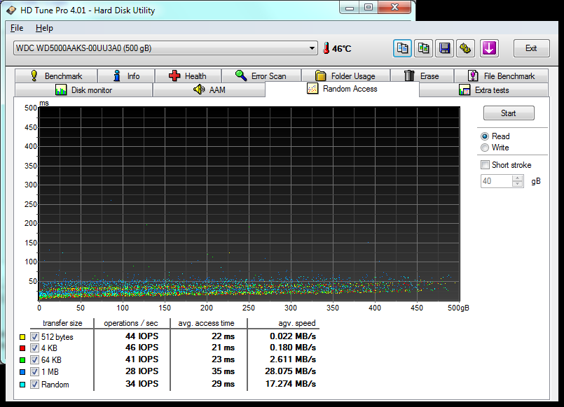

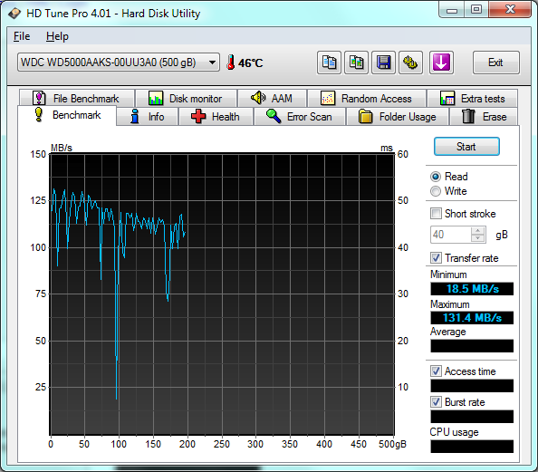

von PC-Junky (Gast)
Hier noch paar Bilder von HDD-Test!
von Magnetus (Gast)
Und die andere Platte...?

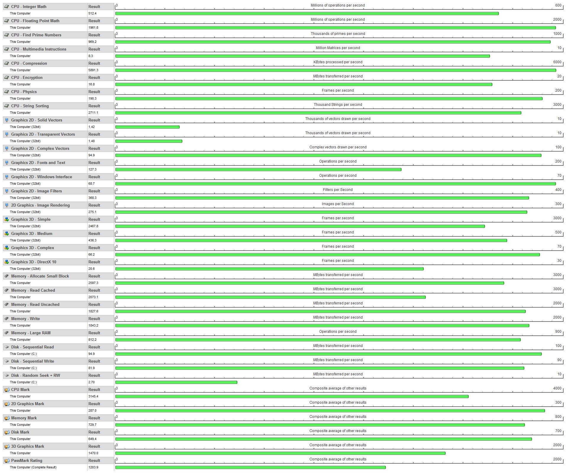

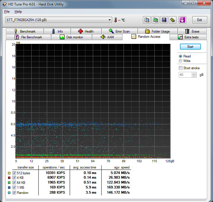

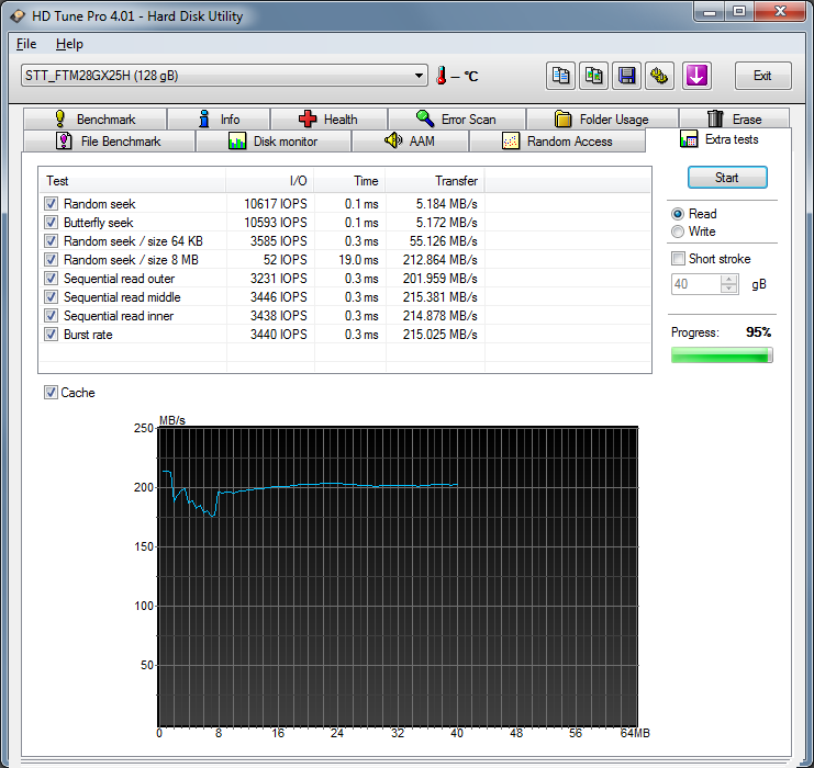

Ich hab paar Test Bilder von der neuen SSD Platte angehängt.
