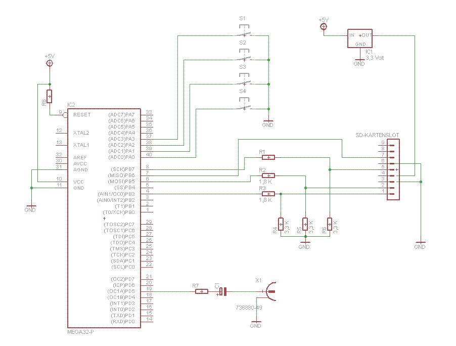

von Ingo L. (grobian)
OK, nachdem das jetzt wohl funzt, werde ich jetzt mal so langsam die
Hardware aufbauen.
Angedacht sind:
Mega32,1GB SD
Gruß aus Berlin
Ingo

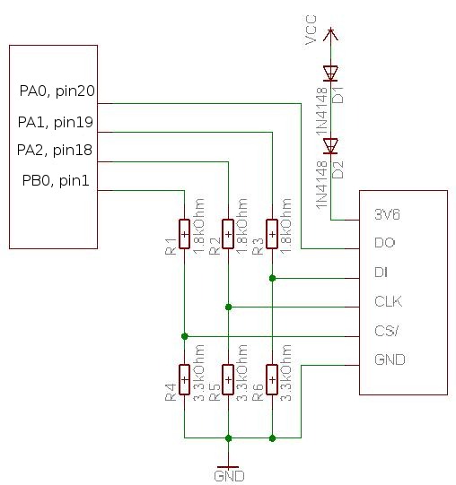

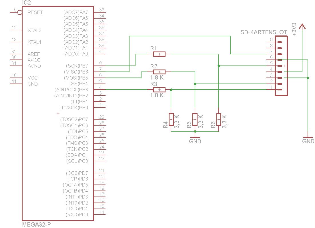

lt. Ulrich Radigs Programm würde ich auf folgende Beschaltung kommen
AVR_ATmega32
SPI_DI          (MISO)  PB6  an  Data Output der SD-Karte (PIN 7)
SPI_DO          (MOSI)  PB5  an  Data Input der SD-Karte (PIN 2)
SPI_Clock       (SCK)   PB7  an  Clock der SD-Karte (PIN5)
MMC_Chip_Select (OC0)   PB3  an  Chip Select der SD-Karte (PIN 1)
SPI_SS                  PB4
                GND  an  SD-Karte (PIN6/3)
                VCC  an  SD-Karte (PIN4)
Stimmt ?
Warum verwendet Ulrich Radig PB3 anstatt den SS Pin für den CS der Karte
von Klaus (Gast)
Der SS Pin ist nur wichtig, wenn du den AVR im SPI-Slave-Mode
verwendest. Im Master-Mode hat der keine besondere Bedeutung und du
kannst jeden beliebigen IO-Pin an CS anschließen.

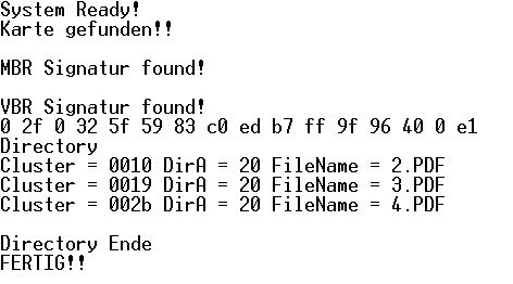

Habe jetzt meine SD-Karte angeschlossen was auch funktioniert..aber..
es befinden sich vier Dateien auf der Karte und es werden nur drei
angezeigt.

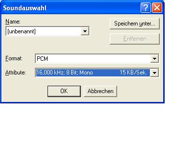

Habe jetzt versucht die Datei NESSAJA.WAV auszugeben, will aber nicht so
recht.
Habe die main-Datei von Ulrich wie unten aufgeführt ( habe nur den
geänderten Teil hier reingestellt da sie ja bekannt sein sollte)
geändert..aber nach nessaja klingt es nicht.
Die Delays habe ich nur zu Testzwecken eingefügt. Meine Datei hat das
Format 8Bit/mono/PCM/22Khz
Kann mal einer auf den Code schauen wo da der Fehler liegt ?
Danke und Gruß aus Berlin
Ingo

als Nachtrag..die Datei NESSAJA.WAV wird erkannt und auch gelesen !!

Mit der hier aufgeführten Konstellation bin ich jetzt zum Erfolg
gekommen.
Verwenden tu ich eine 1GB SD-Karte. Zur Zeit takte ich mit 12 MHz (nicht
im Schalplan eingezeichnet).
Dateiformat der WAV 8 Bit,mono,22 KHz
Wobei ich die Dateien von Ulrich R, verwendet habe. Die Main.c  habe ich
natürlich ändern müssen.( Es sind noch viele Sachen in dem Code die
nicht gebraucht werden wie z.B der USART). Es müssen aber auch noch
Dinge geändert werden wie zum Beispiel sollte sich die Dateilänge
errechnen lassen die ich bisher noch von Hand eintrage, und die ersten
44 Byts von der WAV müssen noch gekappt werden (Beim Abspielen knackt es
Anfang ein bissel). Ob die Verzögerung von 45 uS beim Abspielen da so in
der Form sinnvoll ist weiß ich noch nicht.  Aber sonst Spricht das Ding.
Am Ausgang muss wohl noch ein Filter (Butterworth ?) gesetzt werden.

Für höhere Geschwindigkeiten würde ich aber den Innenwiderstand des
Spannungsteilers mindestens halbieren. Bzw. Serienwiderstand max. 1kOhm.
Ansonsten haste Probleme mit den kapazitiven Eingängen. Also zumindest
so über den Daumen jetzt mal gepeilt.

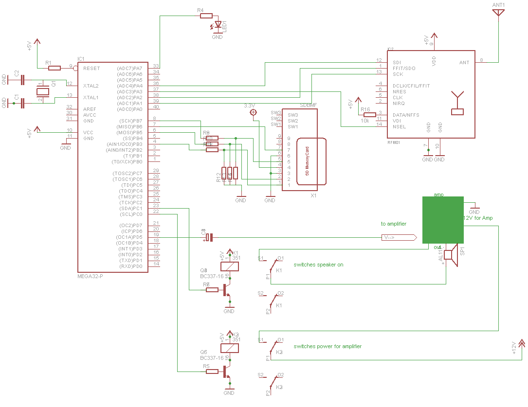

Funktioniert jetzt super. Mit 12Mhz Quarz. Evtl. spiele ich trotzdem
noch ein bischen mit dem Buffer.
Ich habe einen kleinen NF Verstärker mit LM386 und den Ultraschall
Abstandswarner vom C hinzugefügt. Das RFM12 fehlt noch und dann spare
ich mir die nicht vorhandene Haustürglocke :-)
Übrigens, ich schalte die Versorgungsspannung von Verstärker mit einem
kleinen Relais weg, wenn nichts ausgegeben wird.
Grüße
Matthias

Möchte jetzt zur Anbindung der SD an den Controller auf das
Widerstandsgedöhns verzichten. Soll ja jetzt nicht die Kavalierslösung
sein mit den Widerständen.
Von daher mal die Bitte an euch: Welcher Pegelwandler/Treiber scheint da
am sinnvollsten zu sein. (Schaltplan findet ihr ja etwas weiter oben)
danke
Gruß Ingo

Oben findest du auch den Schaltplan mit dem geänderten Programm. Für die
Zugriffe auf die SD-Karte verwende ich die (hoffe ich )bekannten
Routinen von U.Radig.
Gruß Ingo

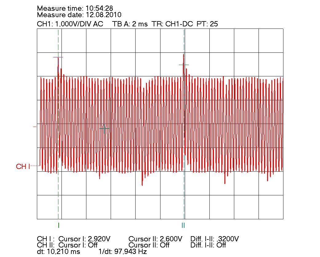

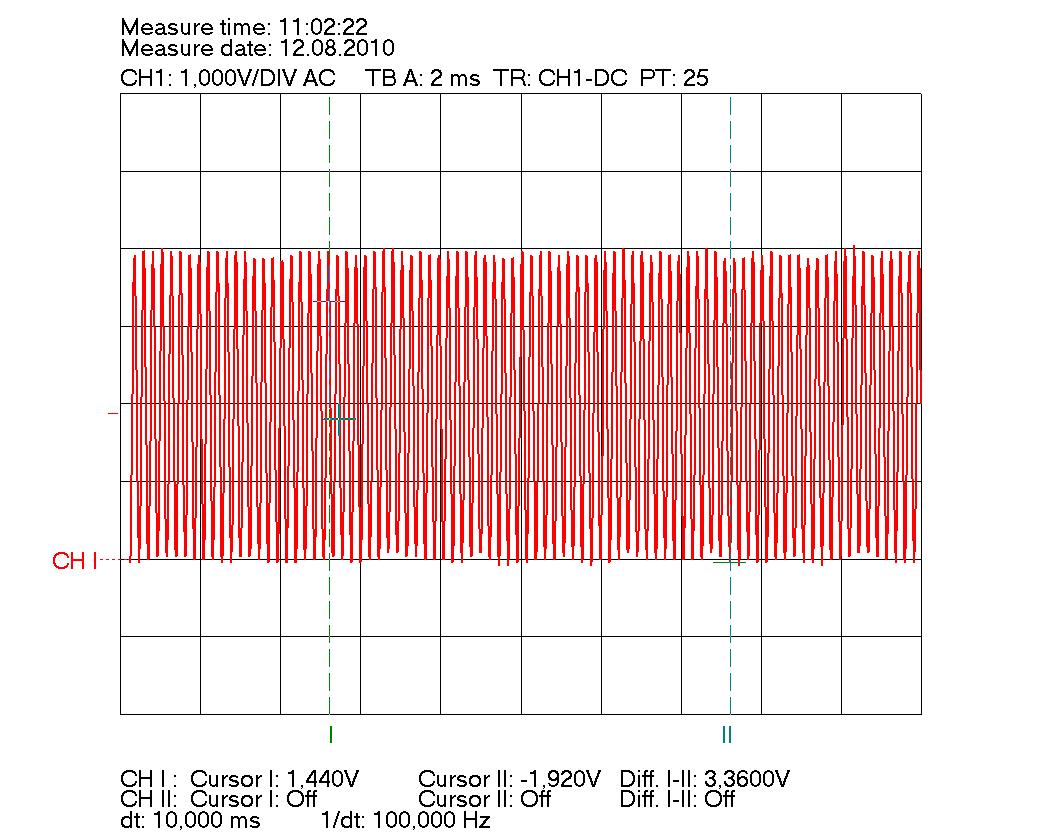

von spess53 (Gast)
Hi
Ich hatte gestern versprochen das mal zu Testen. Bei den ersten beiden
Oszilliogramme wird der OC-Wert synchron zur PWM nach geladen
(OC-Interrupt bzw. Overflow-Interrupt). Das dritte Bild zeigt die
Auswirkung von asynchronen Nachladen. Die sichtbaren Unregelmässigkeiten
sind deutlich als 'zweiter' Ton zu hören.
MfG Spess
spess53 schrieb:
> Hi

von Matthias R. (reichema)
Hallo Ingo,
ich habe mich noch einmal an die Interrupt Lösung gemacht und die
Sprache hört sich nun besser an. Probiers mal aus.
Ich habe allerdings auf 12Mhz Quarz und ein 8khz wave File umgestellt.
Zugegeben, ich habe den Code einfach "hingebogen" bis es passt aber mir
gings mal um die Verbesserung der Sprachqualität.
Die Interrupts müssten nochmal nachgerechnet werden um die exakte
Geschwindigkeit hinzugekommen.
Viel Spaß
Grüße
Matthias
Hier nochmal das ganze mit:
Erkennung der Dateilänge. (Beendet Audioausgabe am Dateiende)
PortC0 schaltet Relais für den Verstärker (Stromversorgung ein und aus)
Pullups an den Eingängen wieder drin. ( Hatte ich versehentlich
auskommentiert).
Implementiert ist momentan jedoch nur die Datei ABAUF.WAV. Kann man aber
beliebig auf andere Dateien erweitern.

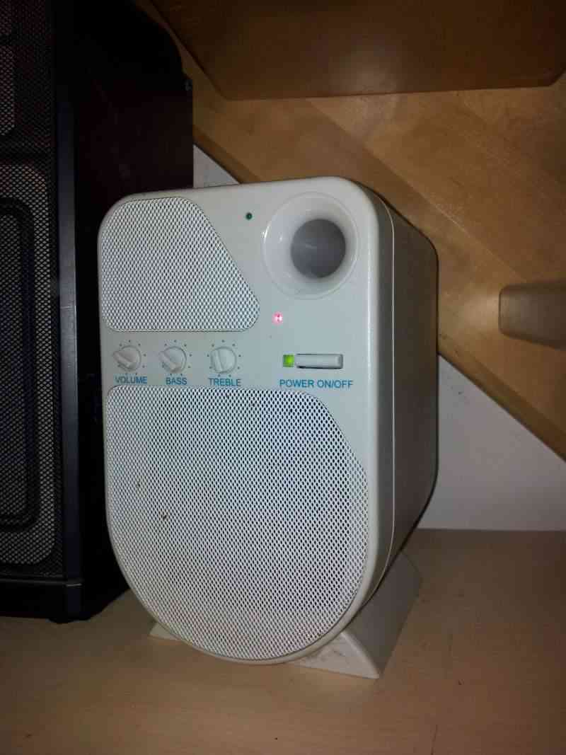

Pollin Deckenlautsprecher  640 379

Was für WAV-Files verwendest du? (Sampling-Frequenz ?)
Gruß Ingo
Hallo Ingo,
16khz.Siehe anbei screenshot aus dem "Audiorecorder" von Windows

Ist zwar schon einige Zeit her aber hier noch meine fertige Software mit
RFM01 Anbindung auf 433.300. RFM empfängt einen string der mit "WAV;"
beginnt und hinter dem Semikolon folgt der Dateiname der anzuspielenden
Wave Datei. Der Dateiname besteht aus 5 Buchstaben und der Endung ".WAV"
Damit spiele ich nun schon seit monaten Wave files ferngesteuert von
meinem AVR-NET board ab.
Der Code ist vielleicht nicht besonders "sauber" geschrieben aber es
funktioniert prima. Vielleicht kann jemand etwas damit anfangen.
Der Inhalt der SD Karte befindet sich im Verzeichnis "stimmen" des Zip
Files.
Sprachfiles erstelle ich normalerweise mit Bolabolka am PC.

hats auch irgendwo nen schaltplan ?
Muss ich zu Hause schaun. Wenn dann heute abend.
Hallo Ingo,
anbei was ich noch habe. Ich weiss aber nicht, ob ich zwischenzeitlich
noch Kleinigkeiten geändert habe, die ich nicht im Schaltplan habe.
Insbesondere bei der Beschaltung der SD Karte.
Für das Prinzipverständnis sollte es jedoch reichen. Schönheitsfehler in
der Zeichnung bitte ich zu entschuldigen. Ich habe sie nur für mich
selbst angefertigt.
Eingebaut habe ich das ganze in einen alten "PC Lautsprecher". Da dort
Netzteil und Verstärker schon eingebaut sind.
Grüße
Matthias
