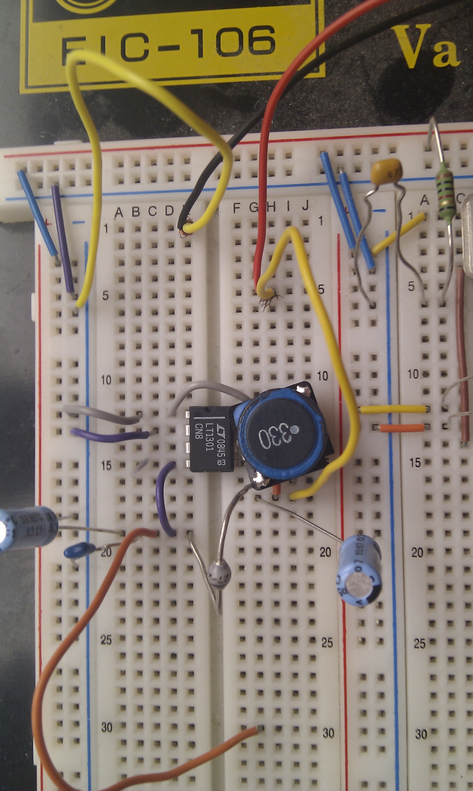

Ich habe folgendes Problem:
Bei meiner Step-Up-Schaltung (LT1301 in Referenzbeschaltung nach Seite 1
im Datenblatt) fällt unter Last (I_out ≃ 80mA) die Ausgangsspannung
extrem ab, von 5V im Leerlauf auf ca. 3,7V.
Also eigentlich exakt das gleiche Problem wie hier diskutiert:
Beitrag "LT1301 und stabile Ausgangsspannung"
An einer zu klein dimensionierten Spule sollte es aber bei mir
eigentlich nicht liegen, denn ich verwende die 33uH Spule, die in
benannten Thread empfohlen wurde:
Conrad Artikel-Nr.: 443452
Da die Spule eigentlich ausreichend Reserven haben sollte und im
Datenblatt von einem Ausgangsstrom von bis zu 200mA die Rede ist,
verstehe ich nicht woran es bei mir sonst noch liegen könnte.
Ich will mit der Spannung ein Bluetooth Modul betreiben, das eine
relativ stabile Spannung benötigt, also minimum 4,5Volt, das müsste doch
eigentlich zu realisieren sein, oder?

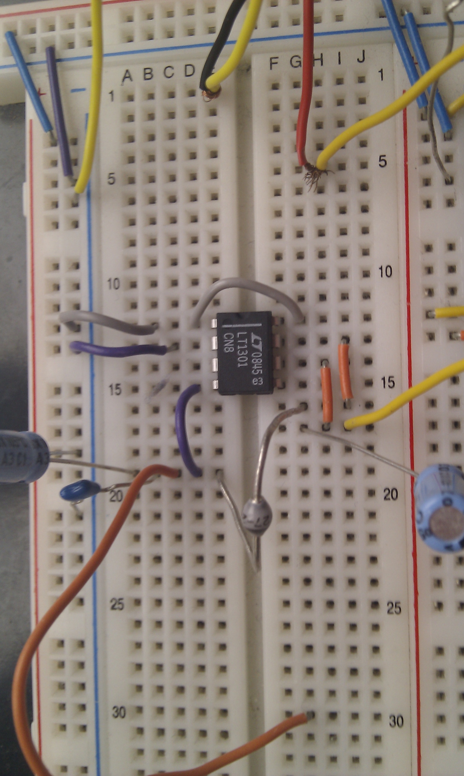

Fotos von meinem Aufbau habe ich angehängt.
Danke für eure Hilfe!
mfg Matthhias

Bau's halt einfach mal richtig auf, mit kurzen
Leiterbahnen, nimm LowESR Elkos,
und es wird funktionieren, sin ja nur 150kHz.
Ich weiss nicht ganz, welche Diode du verwendest,
sieht wie eine BYV27 aus.
Die ist schnell genug, hat aber ine etwas höhere
Spaerrschichtkapazität, was den Wirkungsgrad
leicht nach unten bringt, auch durch die höhere
Flussspannung.

Danke für die Antworten!
Also laut Conrad sinds schon Low-ESR elkos (Conrad: 442027). Und ja, die
Diode is eine BYV27. Hab grad leider keine anderen Schottky-Dioden zur
Hand.
Gut, dann werd ich's einfach mal richtig aufbauen und nochmal testen.
Matthias
