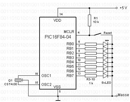

OP (Firma: keine)
Okay, nun habe ich es geschafft!!! Ein PIC ist programmiert, läuft aber
nur so halbwegs und nich komplett.
Und zwar habe ich von Sprut.de mal das Lauflicht nachgebaut. Jetzt
leuchten auch alle LED´s des PortB als Lauflicht (bis auf eine LED, da
habe ich auch mal gemessen, der Portpin gibt keinen Spannungspegel aus.
Leider habe ich auch schon einen anderen neuen PIC programmiert und den
dann getestet, aber da kam das gleiche. Alle leuchten ausser 1 LED)
Ansonsten funktioniert es, nur dass keine der LED´s voll ausgeht sondern
alle mit 1,73V weiterglimmen. Das tun sie auch wenn der Controller über
MCLR resettet wird. Hält man ihn im Reset, so glimmen alle LED´s am
PortB mit 1,5-1,6V.
Weiss jemand woran das liegen kann?

OP (Firma: keine)
Da es nun schon etwas spät ist, werde ich morgen mal die Schaltung
online stellen und auch das Programm dazu. Ich benutze einen PIC 16F84.
Ja den Selbsttest hat er problemlos durchlaufen, auch die Einstellungen
passen in soweit. Ich zeige morgen aber mal ausführliche Bilder.
Komme nun leider nicht dahinter warum die LED´s nicht auf 0V kommen wenn
die nicht angesteuert werden...

Zeig mal deine Schaltung! Soweit ich mich erinnere sind alle Pins nach
einem Reset tristate...
Woran lag es jetzt, dass du jetzt programmen kannst und vorher nicht?

Was bedeutet denn der Ausdruck "Tristate"?
Die Schaltung habe ich von sprut.de übernommen. Das Programm und die
Schaltung habe ich mal im Anhang angehängt.
OP (Firma: keine)
Okay, nun funktioniert die Schaltung problemlos. Das Problem war, dass
bei meinem Steckbrett eine Verbindungsleitung gebrochen war und daher
ein Wackelkontakt vorlag. Ich hoffe zumindest, dass es das war denn nun
läuft der PIC problemlos.
