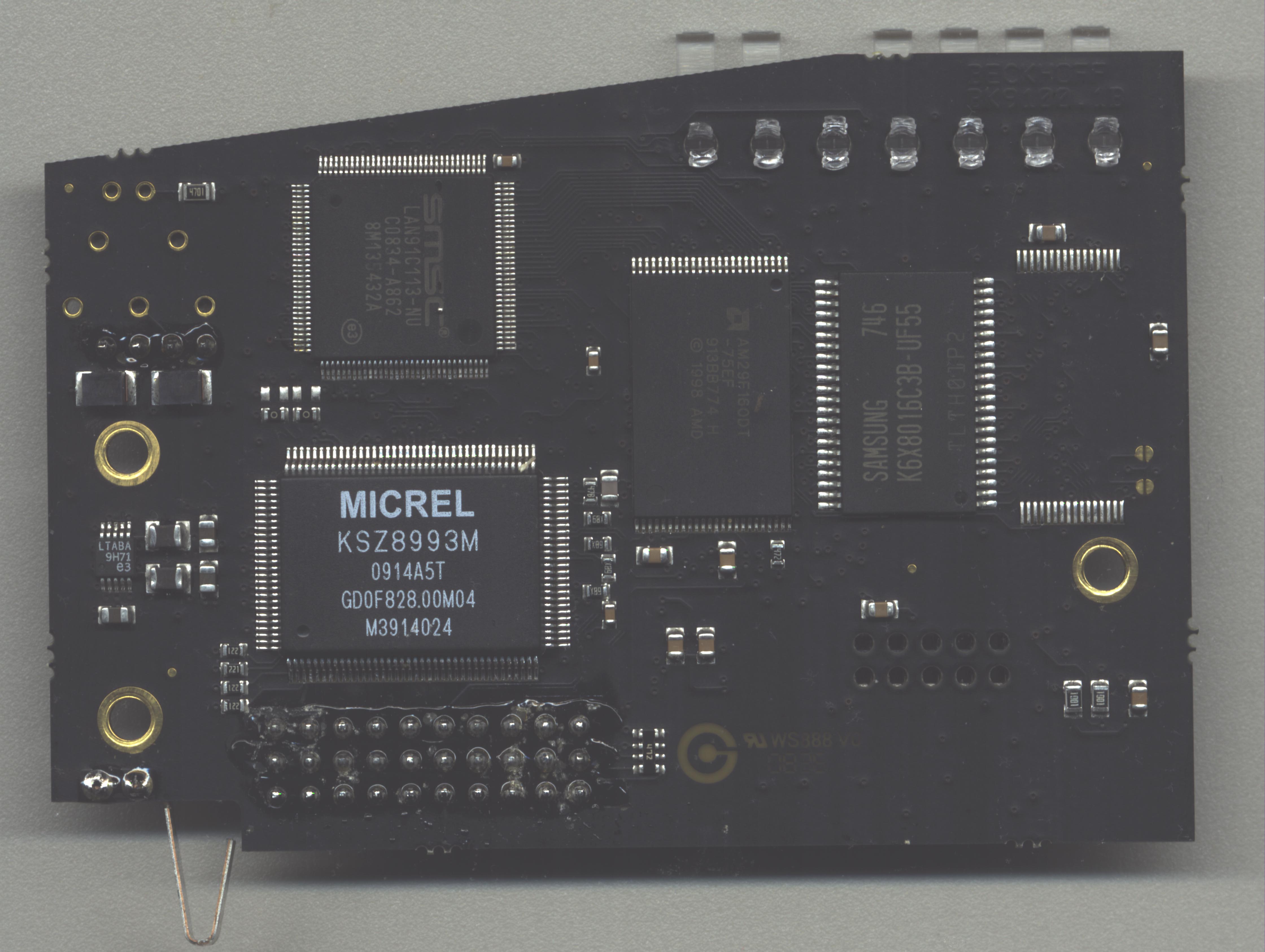

Und im Anhang die Platinen einer Beckhoff Low-Cost SPS BC9120. Die
Steuerung hat einen 2-Port Switch an Board (wird auf die Stiftleiste im
Scan aufgesteckt).
Ich habe die Bauteile daruf einfach mal grob gegoogelt:
# Siemens Infineon SAB-C165-L25F
  16-Bit CPU @25 MHz, 2 KBytes On-Chip Internal RAM
# Simtek STK 2068-SF4 RAM
# Beckhoff BK000A1
# Micrel KSZ8993M
  Integrated 3-Port 10/100 Managed Switch with PHYs
# SMSC LAN91C113-NU
  10/100 Non-PCI Ethernet Single Chip MAC + PHY
# Samsung 746 K6X8016C3B-UF55
  512Kx16 bit Low Power Full CMOS Static RAM
# AMD AM29F160DT-75EF
  16 Megabit (2 M x 8-Bit/1 M x 16-Bit) CMOS 5.0 Volt-only, Boot Sector
  Flash Memory
