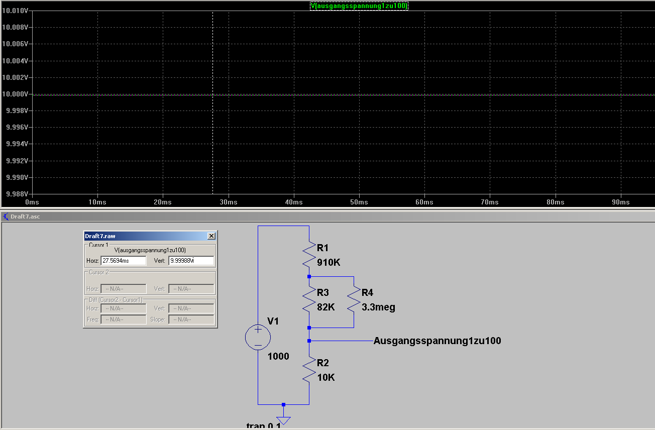

von Axel R. (Gast)
Kirk schrieb:
> Was wäre mit einem Spannungsteiler 1:10 mit genauen Widerständen (bsp:
> 1k:10k 0,1%)...
1K+10K macht 11K ; 11k an 1kV macht 90Watt wegen U²/R :)))
wenn überhaupt, dann 9K zu 1K (1zu10) und dann aber 900K zu 100K

von oszi40 (Gast)
>... oder 990K zu 10K
Dann bitte aus mehreren Einzelwiderständen um Spannungsfestigkeit zu
erreichen! Genauigkeit und Langzeitstabilität wären da auch noch zu
betrachten.
von Markus F. (5volt) Benutzerseite
Die ganzen Billig-Multimeter auf ICL7106-Basis gehen von -1999V...+1999V
Genauer gesagt: Man sollte sie nur mit max. 1000V belasten, allerdings
können sie bis zu 1999V anzeigen.
Allerdings werden diese Geräte wohl zu ungenau sein. Zudem haben sie nur
eine Auflösung von einem Volt.
Vor ein Multimeter mit 10MOhm Eingangswiderstand kann man auch einfach
noch einen 90M-Ohm Widerstand schalten.
Damit wird dann die Spannung durch 10 geteilt, und man kann sie mit
jedem Multimeter messen (sofern das Multi eben 10MOhm Eingangswoderstand
hat).
Dafür kann man z.B. 9 10MOhm/1% Metallschichtwiderstände in Reihe
schalten. Noch besser wären natürlich 0,1%-Widerstände.
