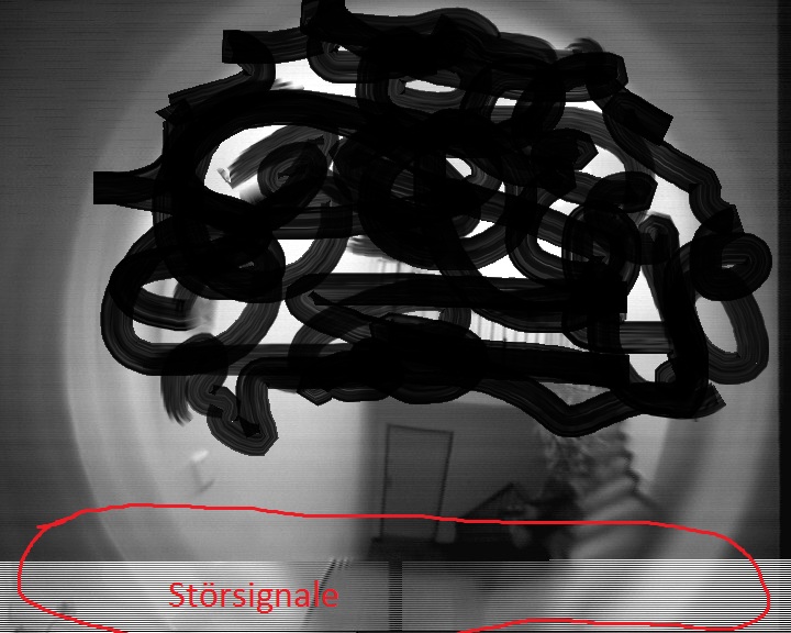

Zur zeit habe ich eine selbstgebastellte Wireless Kamera, einfach Optik
von Kamera mit Optik von Türspion abgeglichen, sieht einigermaßen gut
aus. aber nicht gut genug, die Bewegungserkennung wird zuoft
angesprochen, dadurch die Festplatte wird sehr schnell voll.

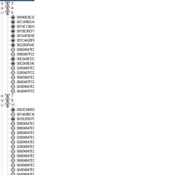

Was soll ich da einstellen, ist schon perfekt eingestellt, Probleme
mache mir Störsignale (siehe Bild)  durch Router/Bluetooth/Wireless
Hardware 2,4 Ghz von Nachbarn, bei mir ist das ganze Wireless schon
abgeschaltet, sobald ich Wlan einschalte ist noch viel schlimmer, hab
schon 4 Kanäle ausprobiert. Da bringt die beste Einstellung nix, wenn
kein gutes Signal ankommt. Im Video sind Streifen zusehen, oder das Bild
springt hin und her, dadurch löst logischerweise die Bewegungserkennung
aus.
Entweder brauche eine Türspion-Kamera mit Stärkeren sende Signal, oder
noch besser mit Kabel. Entfernung ist ca 5-6meter Luftlinie.

ist das schwarze gekrüsselte Teil des Bildes das was du empfängst?
Könntest du das nicht "sauber" mit einer scharzen Blende anstelle einer
Filzstift-Spur abblenden? Ich vermute mal, daß jeder Sonennstrahl der da
schief rein kommt, die gesamt-Helligkeit durcheinander wirft und die
AUfzeichnung triggert
