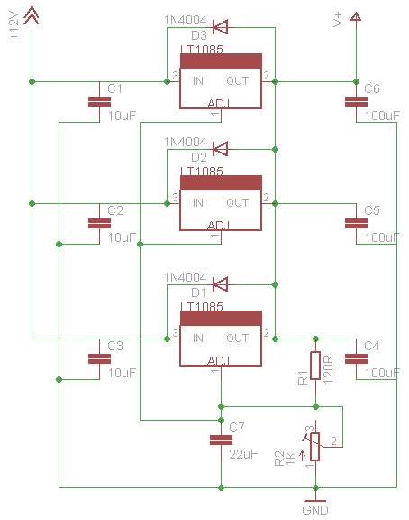

LT1085 parallel
Nein..
Du hast schliesslich vorsätzlich die 0.015 Ohm Widerstände an den
Ausgängen (die bei 3 parallelgeschaltetetn eher 0.025 Ohm betragen
sollten) unterschlagen, nicht wahr?
Sebastian Hepp schrieb:
> laut Datenblatt ist es Machbar den LT1085 parallel zu schalten.
> Wäre also folgende Schaltung möglich?
Wenn es das Datenblatt schon sagt ...
Dort ist aber auch an jedem Ausgang ein 0.015-Ohm-Widerstand in Form
eines längeren Drahtes zur Symmetrierung mit eingebaut.
Andernfalls wird der mit der kleinsten Ausgangsspannung immer am
stärksten belastet und die anderen setzten erst ein, wenn der erste
durch die hohe Last und erhöhte Chiptemperatur leicht nachgibt.
Eine Stromaufteilung ist bei deiner Schaltung nicht vorgesehen, d.h. der
1085 mit der höchsten Spannung liefert bei steigender Last solange
alleine allen Strom, bis die Spannung einbricht, weil er in die
Strombegrenzung geht.
Dann erst beginnt auch der nächste 1085 damit, Strom zu liefern.
Unter den meisten Lastverhältnissen wird also einer oder zwei 1085er
überlastet.
Halte dich an die Applikation im Datenblatt, dort sind für diesen Fall
Ausgleichswiderstände vorgesehen.
Für deine hohe Leistung empfiehlt sich sowieso ein Schaltregler...
Grüße, Peter

Okay, also müsste ich noch 30mOhm hinter jeden Ausgang schalten.

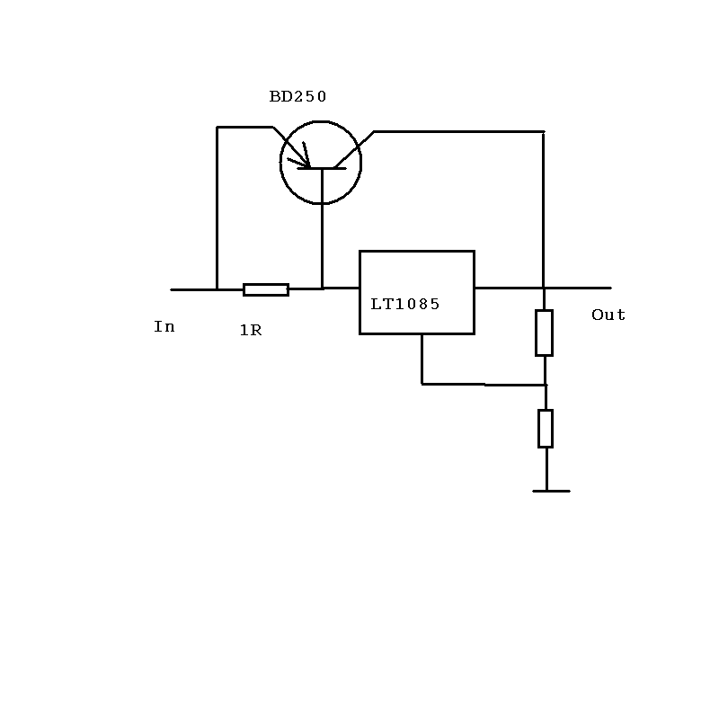

>>Antwort:
>>Man kann einfach einen LT1085 mit einem Transistor anboosten.
>>Siehe angehängtes Bild
> Sorry, aber da verstehe ich gar nichts mehr. Wie viel Leistung verträgt
> diese Kombi?
In dieser Beschaltung (LT1085_anboosten) benötigt man nur einen LT1085.
Also nicht mehrere die sich den Strom untereinander aufteilen müssen.
Der Basiswiderstand des Transistors beträgt 1 Ohm, ab 0,65Ampere durch
diesen Widerstand ist der Spannungsabfall gross genug um den Transistor
leitend zu machen. Wenn die Last am Ausgang z.B. 5A ist, übernimmmt der
Transistor überschlägig davon 4,35 Ampere.
Ob das gut geht hängt von der Kühlung des Transistor ab.
Auch ist die SOA, die Save Operating Area des Transistors zu beachten.
Siehe Datenblatt des BD250.
Da der Kollektor des BD250 mit dem Gehäuse verbunden ist, ist eventuel
auf eine elektrisch isolierte Montage auf dem Kühlkörper zu achten.
Dies kann mittels Glimmerscheibe und Isoliernippel passieren.
Mir ist adhoc kein Lieferant, Bestellnummer etc. für Glimmerscheiben für
TO247-Gehäuse bekannt.
Falls das jemand kennt, bitte hier posten, interessiert uns alle!
Danke, LG und 73
Wer macht denn sowas ?
paral. schalten ist immer problematisch, meistens "glaubt" früher oder
später einer dran.
