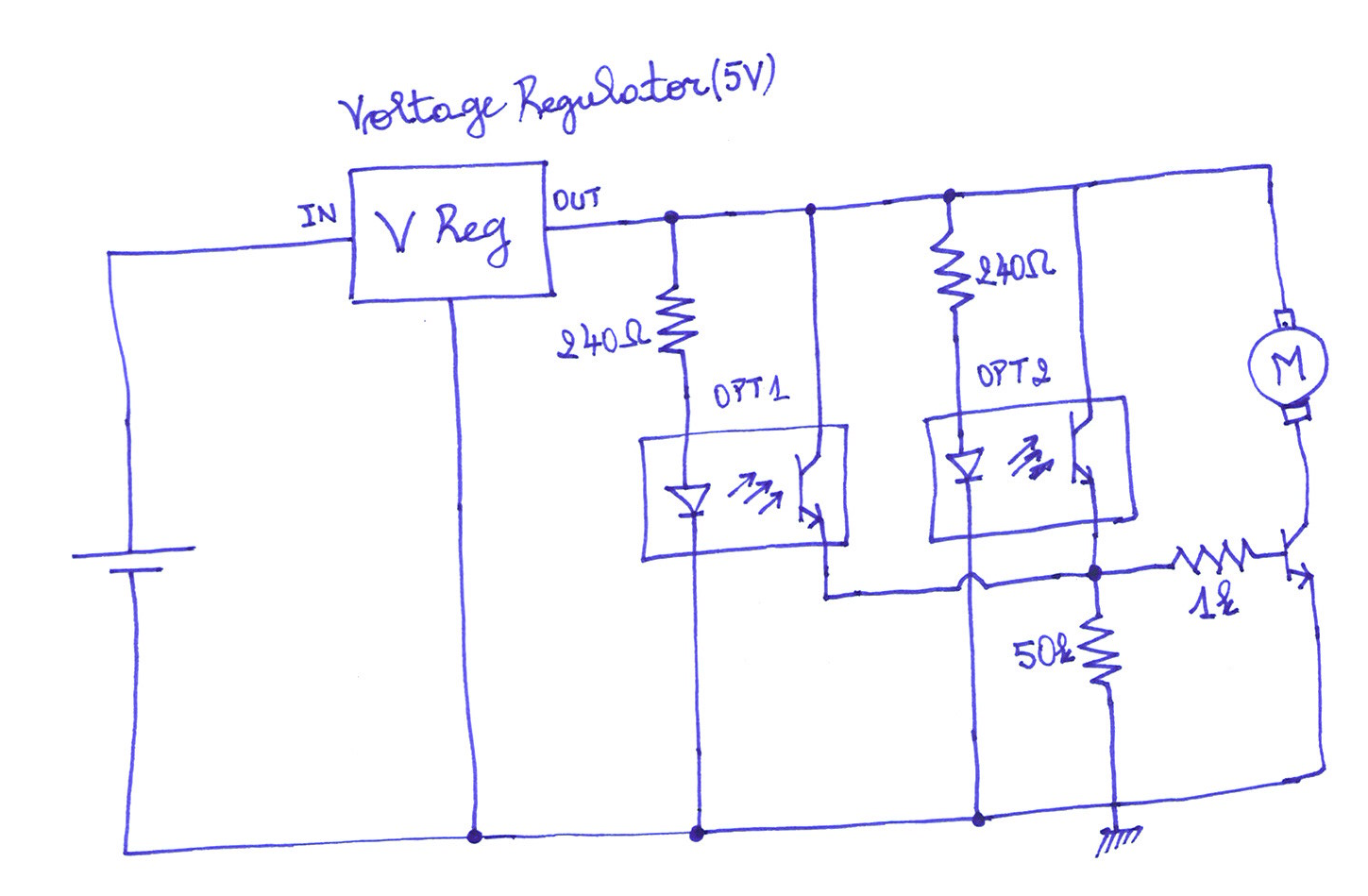

Hi, Ich bin neu auf diesem Forum und hoffe dass ich Hilfe finde. Ich bin
gerade dabei eine Schaltung zu designen(komplett aus analogen
Komponenten). Als Rahmenbedingungen, darf ich keine Mikrocontroller oder
ähnliche Benutzen und die Schaltung soll vom Gewicht her sehr leicht
sein.
Die soll aus zwei Optocouplers  bestehen und bei auslösen eines oder
beider soll einen Motor (Handy's Vibrationsmotor) ausgehen.
Also nochmal:
Optocoupler on bedeutet "Object in der Reichweite des Optocouplers" und
die Ausgangsspannung des Optocouplers sinkt auf 0V
Optocoupler off bedeutet "kein Object in der Reichweite des
Optocouplers" und die Ausgangsspannung des Optocouplers beträgt 5V
Opto1 Opto2 Motor
on    on    stop
on    off   stop
off   on    stop
off   off   vibrate(turn)
Danke im Voraus

von marchelo2322 (Gast)
Es handeln sich um Reflexkopplern. Ich habe schon die Schaltung
teilweise gebaut und kann schon die Ausgangsspannungen an den jeweiligen
Optocoupler von 5V auf 0V beim Halten eines Objekten reduzieren. Es
bleibt nur noch die Frage, wie ich mit diesen beiden Signale meinen
Motor ansteuere. Meine Lösung bis jetzt war beide Ausgänge des
Optocouplers zu addieren und einen Komparator mit 5 bis 6V
Komparatorspannung anschliessen zu benutzen, um die 10V(Summe der
Ausgangsspannungen der Optocoupler, wenn sich keine Objekte in der
Reichweite befinden) zu vergleichen und der Motor vibrieren zu lassen.
Der Addierer funktioniert aber leider nicht. Ich habe einen
Spannungsfolger an den Ausgänge der beiden Optocoupler implementiert, da
sonst sich beide Ausgänge gegenseitig beeinflüssen. Ich muss noch
hinzufügen, ich benutze als OP AMP einen LM234N, der 4 OP AMPs und eine
einzige Spannungsversorgung für alle benutzt und habe der Verdacht, dass
der Addierer deswegen nicht funktioniert. Ich bin mir aber nicht
sicher... Danke für die Antworten
von spess53 (Gast)
Hi
Mache es doch nicht so kompliziert. Einfach beide Ausgangstransistoren
parallel mit den Kollektoren an VCC und ein gemeinsamer Widerstand von
den Emittern nach Masse. Damit bekommst du eine Spannung über den
Emitterwiderstand wenn ein Objekt in der Nähe von mindestens einem
Optokoppler ist. Das musst du nur auswerten.
MfG Spess
Hi und danke es war sehr Hilfreich. Nur ich möchte genau das Gegenteil
erreichen, also beim Objekt an einem oder beiden Optocoupler, keine
Spannung haben...
von Axel D. (axel_jeromin) Benutzerseite
Nimm einen PNP Transistor Emitter an den Plus Pol, Basis mit
Vorwiderstand an den Optokoppler
Am Collektor den Motor gegen Masse.
Axel
von spess53 (Gast)
Hi
Oder NPN-Transistor. Widerstand von den Emittern der Optokoppler an die
Basis. Emitter an Masse. Und Motor zwischen VCC und Kollektor.
MfG Spess
es funktioniert leider noch nicht, was ist ein geeigneter
Widerstandswert? soll er eher klein oder gross sein?
von spess53 (Gast)
Hi
Was hast du denn für Koppler?
MfG Spess
GP 2S40J0000F von Sharp
von spess53 (Gast)
Hi
Wie sieht denn deine Schaltung jetzt aus (die nicht funktioniert)?
MfG Spess
Sieht so aus...
Hey ich habe die Schalung etwa modifiziert und es hat sogar ohne den
zweiten Transistor funktioniert. Danke nochmal für die grosse Hilfe. Ich
werde nochmal die Schaltung später hochladen, falls es jemanden
interessiert. Gruss aus Zürich ;)
