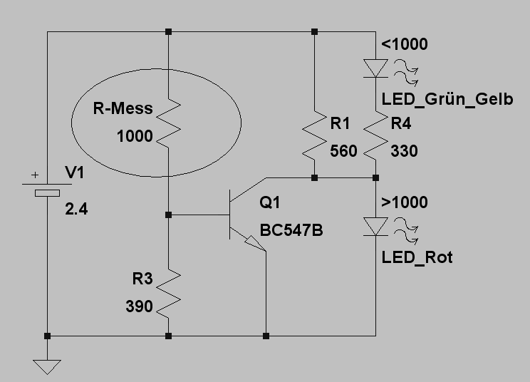

Hallo!
Gleich mal vorweg, ich versteh leider nicht viel von Schaltungstechnik.
Ein Freund erzählte mir von einer Schaltung aus einer alten
Elektronikzeitschrift mit einem Transistor (BC 109),
einer roten und einer grünen LED, sowie ein paar Widerständen, die
folgende Funktion erfüllt:
Es ist zu bestimmen, ob ein Messwiderstand über oder unter einem
bestimmten
Widerstandswert liegt.
Bis zu einem gewissen Wert des Messwiderstandes (1k hat er gesagt)
leuchtet eine LED auf, und darüber die andere. Die Versorgungsspannung
waren 2 Knopfzellen, also 2,4V, meinte er. Eine der LEDs befand sich im
Kollektorkreis, die andere wusste er nicht mehr genau. Er meinte, die
Schaltung mache sich die unterschiedlichen Schwellenspannungen der LEDs
zunutze.
Er konnte sich nicht mehr an den Schaltplan erinnern, und ich hätte ihm
gerne die Freude gemacht, eine äquivalente Schaltung zu finden. Deshalb
hab ich mit meinem Anfängerbaukasten herumexperimentiert und getan, aber
es leuchteten immer entweder beide oder keine der LEDs auf.
Tja, und deshalb dachte ich, ich frag mal bei Leuten nach, die sich
wirklich auskennen, wie man so etwas realisieren könnte.
Vielleicht kennt ja jemand von euch eine ähnliche Schaltung oder hat
eine Idee!
Besten Dank Gianni

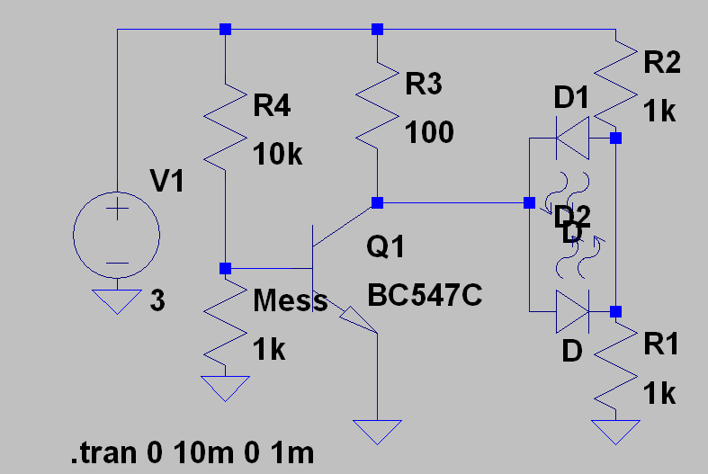

Persönliche Seite #1736239
Mit der Schaltung müsste es ungefähr funktionieren.
Ein Messwiderstand < ~1k schaltet den Transistor ab, ein anderer an.
Dadurch werden die antiparallel geschalteten LEDs wechselweise
angeschaltet.
Wird allerdings mit 2,4 oder auch wie bei mir mit 3 Volt nicht
funktionieren, da man aufgrund des Spannungsteilers mindestens 2x
Flussspannung der LEDs als Betriebsspannung braucht.
Nur so als Denkanstoß.
#1736372
Nabend,
so funktioniert die Schaltung, ist aber alles andere als genau.
Ist der zu messende Widerstand größer als 1K ist der Transistor
gesperrt, es fließt ein Strom durch R1 und die rote LED. Der
Spannungsabfall über R1 beträgt .7V und lässt kein Stromfluss durch die
grüne LED zu. Ist der Widerstand kleiner 1K ist der Transistor leitend,
die rote LED wird kurzgeschlossen und über R4 und die grüne LED fließt
jetzt ein Strom.
Ich glaube das ist die ungenaueste Widerstandsmessschaltung im ganzen
bekannten Universum.
GN8 Leo
