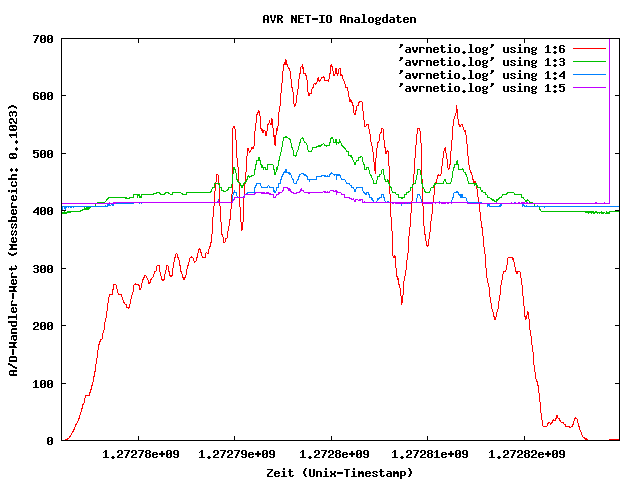

Hier ist ein python-Script zum Loggen von A/D-Wandler-Werten mit AVR
NET-IO in den Originaleinstellungen. Außerdem sind ein paar einfache
Funktionen zum Abfragen von Eingängen und Setzen von Ausgängen
definiert.
Weiter ist im Anhang ein gnuplot-Script und ein damit produzierter
Output. Angeschlossen war ein LDR mit einem Spannungsteiler an einem
Eingang. Man sieht also, wie es am Tag heller und wieder dunkler wird.
Die anderen Eingängen blieben offen, aber schwankten auch etwas im Takt
mit dem beschalteten Eingang.
Viel Spaß damit.

#1736180
Hey Cool!!!
Ich hab´s gleich mit Py2.6 unter Windows getestet.
In nur 5 Minuten lief dass schon mit einem Pollinport, so einfach und
universell man mit Python zu schnellen Ergebnissen kommt – leider bei
viel zu wenig Elektronikanwendern bekannt.
Beschäftige mich gerade selbst mit Python3.2.1 Internet-Programmierung!
Da gibt es echt tolle Module, und erst in Verbindung mit Datenbanken…
Echt geil! Wow DANKE
