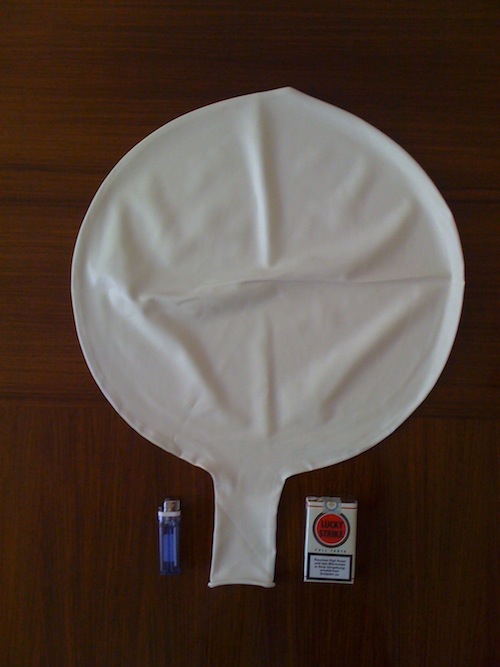

für eine Party-Dekobeleuchtung wollte ich ein paar mit Hellium gefüllte
Riesenballone montieren. Die Idee war dort im unteren Bereich (direkt am
Hals) im Ballon eine Beleuchtung unterzubringen. Vorzugsweise
stromsparend mit einer AA-Zelle, ausgelegt für den Betrieb von 5-7
Stunden i.V.m. mit einem LDR oder ähnliches, damit die Beleuchtung erst
mit der Dunkelheit beginnt, aber schon bei Tag montiert werden können.

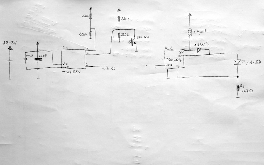

Vielleicht würde es auch eine weiße Led tun, obwohl die natürlich nicht
so schön hell aufblitzen kann wie ein echter. Aber solang das im Dunkeln
nennenswert hell funktionieren könnte würde ich eine solche
Kleinstspannungslösung bevorzugen. Würde es da mal mit weißen Topleds
mit 20-50mA bei 3,4V versuchen wollen. Hat hierzu vielleicht jemand
einen Schaltungsvorschlag? Step-up mit LDR, der langsam Elko auflädt und
dann über Topled entlädt? Oder was anderes? Würde die Led überhaupt hell
genug aufleuchten, um den gesamten Ballon von innen einmal
auszuleuchten?

Aber mal zurück zur Elektronik. Hat noch jemand ein Idee für 50-100mA
Pulse stromsparend aus einer Mignon?
von avr (Gast)
Hier eine Schaltung für etwas mehr als 1,5 Volt:
http://www.zabex.de/site/blitzer.html
Aus einer Zelle noch nen DCDC davor damit man über die
Flussspannung + Verluste kommt.
Oder halt mehr Saft ;)
avr

Aber zum Blitzen:
Die LED Lösung scheint mir auch die geeignete zu sein. Teste es doch
einfach mal vorher mit einem mit Luft gefüllten Ballon. Ich würde nur
die LEDs im Ballon platzieren. So wie ein Vorredner geschrieben hat
eventl. die Adern in einen Silikonschlauch und diesen eventl. mit
Sanitärsilikon innen auffüllen / abdichten. Dann mit einem etwas
stablieren Lackdraht oder flexibler dünner Silikonleitung an der Schnur
runter und unten ein Kästchen mit der Elektronik.
Vorteil:
- Leicht (denk dran, dass der Ballon Helium verliert und der Auftrieb
mit der Zeit geringer wird.)
- Einfach, da die Schaltung nicht besonders klein bzw. leicht werden
muss.
- Volle Kontrolle, z.B. Schalter statt LDR
Ein NE555 als Taktgeber mit einer nachgeschalteten LED Strombegrenzung

Hallo Zusammen,
verfolge noch immer zwei alternative Umsetzungen. Mittlerweile ist für
den Proof-of-concept auch schon der Ballon mit einem Umfang von 350cm
eingetroffen (siehe Anhang). Also bei diesem riesigen Hals mache ich mit
keine Sorgen dort eine Schaltung unter zu bringen. Wichtig für die
Umsetzung ist - aus meiner Sicht - das Starten der "Beleuchtung" erst
bei Dunkelheit, um Strom zu sparen, weil die Ballone schon mittags
aufgehängt werden sollen.
1. Lösungsansatz:
Mit 1W-Led und Tiny18V i.V.m. PR4404 und der Versorgung durch 2
AA-Zellen. Bitte dazu mal den Anhang anschauen. Geht das so in Ordnung?
Den Tiny wollte ich direkt durch die 2 Zellen Versorgen - der sollte
runter bis auf 1,8V funktionieren. Über PWM und dem richtigen
Taktverhältnis sollten damit 3-4 Stunden Beleuchtung zu schaffen sein.
In der Application Note vom PR4404 werden 2 Kondensatoren à 470nF
benötigt. Die finde ich aber bei Reichelt nicht. Ginge auch weniger,
oder mehr?
