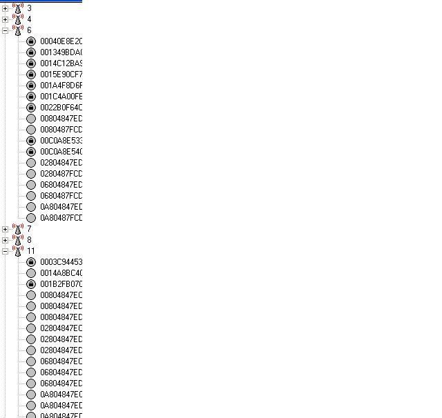

Das Paradoxe ist, als ich auf meinem AP gescannt habe, habe ich ein
offenes Hotspot Wlan emfangen, welches über 1,5 km entfernt ist, und zu
dem überhaupt keine Sichtverbindung besteht.
Die einzigste Möglichkeit für das Signal ist der Weg über Reflexionen an
einem größeren Gebäude.
Auf einem 4,5 km entfernten Berg ist mein AP mit der im Laptop
eingebauten Antenne empfangbar, und es ist sogar eine recht schnelle
Verbindung möglich. Speedtest im Internet über 8 Mbit/s.
Ich konnte mich mit meinem AP im Clientmode auf einen anderen
Accesspoint connecten, der bei jemand im Haus steht. Entfernung 800 m.
Er hat den AP einfach "out of the box" in der Wohnung stehen, mit
Originalantenne.
Mehrere Kilometer Reichweite, zum Teil nur über Reflexionen oder 800m
entfernte Gegenstelle im Haus.
Aber 250m durch Bäume und Büsche klappt so gut wie gar nicht.
Ich verstehs nicht.

Gast #1780332
> Ich verstehs nicht.
Das nasse Bäume mehr dämpfen ist klar. Da hilft nur mehr Höhe oder eine
Säge. Frage ist auch wieviele Störer Deinen Kanal zustopfen. In der
Stadt mehr Störnebel als auf dem Lande. Ausbreitungsbedingeungen ändern
sich auch! Manchmal reicht schone eine Kaffeetasse auf dem Tisch.
