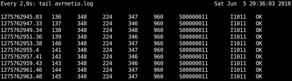

Die vier Dateien meines Uploads sind bzw. zeigen:
- Die Software
- Wie die GUI aussieht, wenn die Software gestartet ist
- Was für Logfiles sie produziert
- Was sie auf der Commandline informationshalber ausgibt

- Die Software verbindet sich mit dem Board im LAN und zeigt laufend die
Werte der Eingänge und Ausgänge an.
- Bei Anklicken des Logging-Buttons werden die Werte in die genannte
Datei geloggt.
