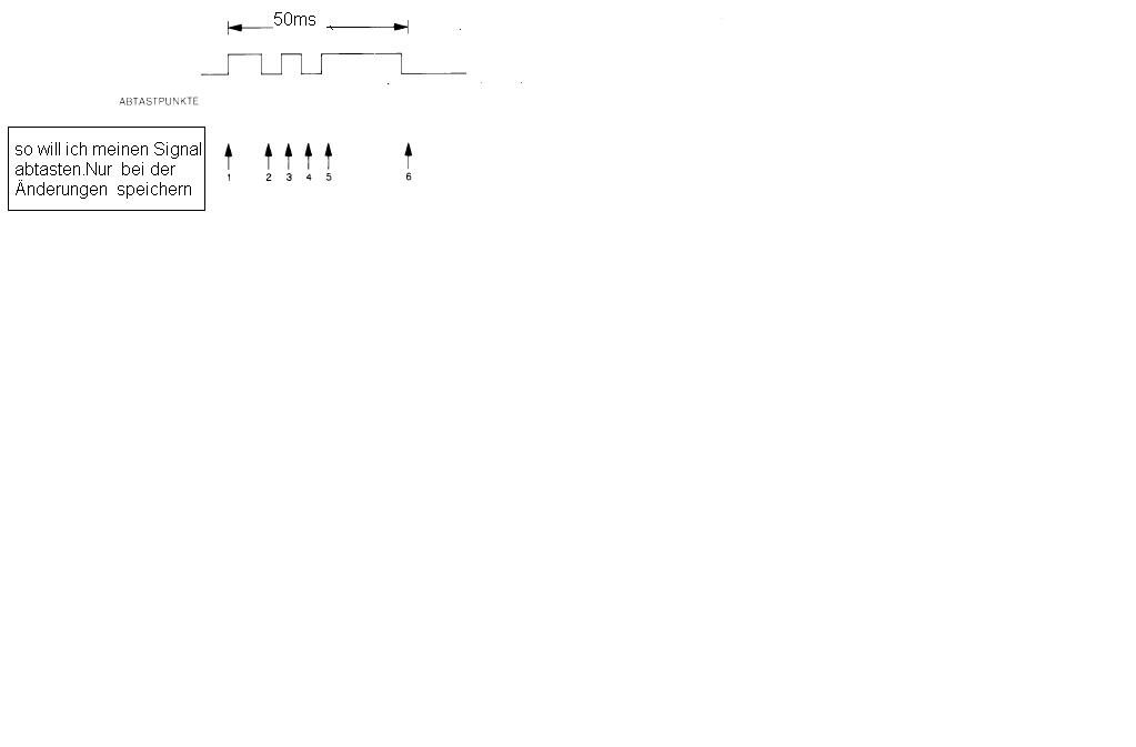

Ich bin  neu in  die Programmierung von Mikrocontroller.Ich  wollte
wießen,  wie man eine Flanken-gesteuerte Abastung am PORT machen kann.
Ich  benutze den ATmega128  mit 14,7456 MHz und  die
Programmierungssprache ist C. Ich will  Wiegand-Signal von 1kHz Frequenz
nur  bei Änderung des PORT-Zustands aufzeichnen.Bitte  ich brauche
Hilfe...
Dank
so sieht  mein erster Versuch:
i=0;
start=1;
bitmuster=PIND;
while(start)
zustand=0;
 while(bitmuster==PIND)      timer_start();       /*  Timer startet  für
50ms  ,beim  Überlauf  wird  start=0  und  die Schleife  wird
verlassen;*/
 if(PIND&(1<<PIND1)     zustand|=(1<<PIND1);
 if(!(PIND&(1<<PIND1))  zustand|=(1<<PIND1);
 while(bitmuster==PIND)  counter[i]++;/*   warte  solange  keine
Änderung  am PORT gibt */
 sammlung[i]=zustand;
 bitmuster=0;             //  Bitmuster  wird  initialisiert
 bitmuster=PIND;         // Bitmuster nimmt  den neuen Werte  am Port
 i++;

von Grady N. (napsone)
Ich  habe  nicht  die Interesse verloren.Meine  Frage  habe ich   nicht
richtig gestellt,dafür möchte ich entschuldigen.Die Kommentar  von
einigen Leute ,machen  die Anfänger  in die
Mikrocontroller-programmierung  nicht einfach.
Bei  meinem Problem ,geht  es  um  die Abfrage  eines  PORTs , bei  der
Änderung des Portszustands  wird  den neuen Wert  und  die vergehende
Zeit    abgespeichert.
Ich habe mich  so  überlegt,dass  ich  in einer Schleife immer PORT
abfragen  und  wenn etwas sich  ändert,  speichere ich  diesen Wert und
die von der Zähler(TCNT).Vielleicht  ist  die Frage blöd aber
ich  wollte  wiessen ,wie man so eine Abtastung mit Timer realisieren
kann.Ich  will  meinen Signal  mit 20us abtastet  für  eine gesamte Zeit
von 50ms.

Zu Deinem Problem:
Wenn ich Deine zweite Erklärung jetzt richtig verstanden habe, dann
bezeichnest Du mit Flanke einfach eine Pegeländerung in einer sehr
kurzen Zeitspanne (20µs). Das ist dann so aber nicht ganz richtig. Durch
dieses Polling (= andauerndes Abfragen) bekommst Du nur mit, dass sich
irgendwann mal was in diesen 20µs geändert hat; aber die echte Flanke
(also wirklich den EXAKTEN Zeitpunkt), kannst Du so nicht ermitteln.
Wenn Dir die 20µs Auflösung aber reichen, kannst Du sogar wirklich
andauernd den Port abfragen.

Jetzt könntest Du also in einer (Endlos-)Schleife andauernd den Pin
abfragen und wenn sich was geändert hat, sich die aktuelle Zeit merken
(das passiert mit Timer; dazu später mehr).
Das Problem: Der MC (Microcontroller) ist die ganze Zeit nur damit
beschäftigt, den Pin abzufragen. Sollte der Code dann irgenwann mal
erweitert werden, werden auch die 20µs-Intervalle größer. Das ist also
nicht ganz so schön. Für den Anfang vielleicht ausreichend, aber
unschön.
Es gibt aber auch die Alternative mit den "Interrupts". Hier musst Du am
Anfang nur etwas konfigurieren (den Link hatte ich Dir ja schon oben in
meiner ersten Antwort geschrieben) und kannst den Pin erstmal
"vergessen". Das Schöne an dieser Art ist, dass sich die Hardware dann
selbständig meldet und eine Funktion bei Dir im Code aufruft (die
"Interrupt Service Routine, kurz ISR) und Dein Hauptcode in der Zeit
unterbrochen wird. Und DAS passiert wirklich exakt zu dem Zeitpunkt, wo
sich der Zustand des Pins ändert; es also wirklich eine Flankenänderung
gibt.
So; so kannst Du also den Augenblick des Änderns feststellen. Entweder
ganz genau mit Interrupts, oder ziemlich genau mit extrem schneller
Abfrage (Polling).
Aber was dann? Dann hast Du ja nach wie vor keine Zeitinfo...
Dafür gibt es die Timer.
Die arbeiten so ungefähr wie die Interrupts bei den Eingängen. Nur ist
hier der Grund für den Aufruf einer ISR nicht eine Änderung außerhalb
des Chips dafür verantwortlich, sondern eine interne Hardwareschaltung
(eben der Timer). Diesen kann man so konfigurieren, dass z.B. jede
Millisekunde ein Interrupt ausgelöst wird (das ist jetzt aber ein
anderer als der, der bei Änderung des Pin-Pegels ausgelöst wird).
In dieser Timer-ISR musst Du jetzt nur brav und langweilig eine globale
Variable hochzählen. Evtl. auch mehrere miteinander verschachtelt, wenn
Du längere Zeiten brauchst, da eine Variable nicht von 0 bis z.B.
6457327894562317894523789623 zählen kann. Die hat - je nach Typ - nur
einen sehr kleinen Wertebereich. Du kannst also z.B. noch zusätzlich zu
einer Variable "Millisekunde", die bei jedem ISR-Aufruf um 1 erhöht
wird, eine zweite Variable mit dem Namen "Sekunde" verwenden, die Du bei
jedem 1000sten Aufruf der Timer-ISR hochzählst (die Variable
"millisekunde" setzt Du zu diesem Zeitpunkt wieder auf 0).
So, und wenn Du jetzt einen Interrupt von Deinem Eingang bekommst, dann
schaust Du einfach nach, welchen Wert Deine Variablen aus der
Timer-Routine haben. Und schon hast Du die genau Zeiten zwischen den
einzelnen Flanken.

Was willst Du denn mit den Zeitabständen der Flanken anfangen?
Du schreibst was von nem Wiegand-Signal, das sieht aber ganz anders aus:
The wiegand signaling standard utilizes two data lines to carry card
data to the controller. They are named data1 and data0. As the names
impart, the data1 line carries the "1" bits of the data stream to the
controller, and the data0 line carries the "0" bits.
Du mußt das Protokoll verstehen und dekodieren. Die Flankenzeiten nützen
dabei garnichts.
Bisher versuchst Du also, nutzlose Informationen zu sammeln.
