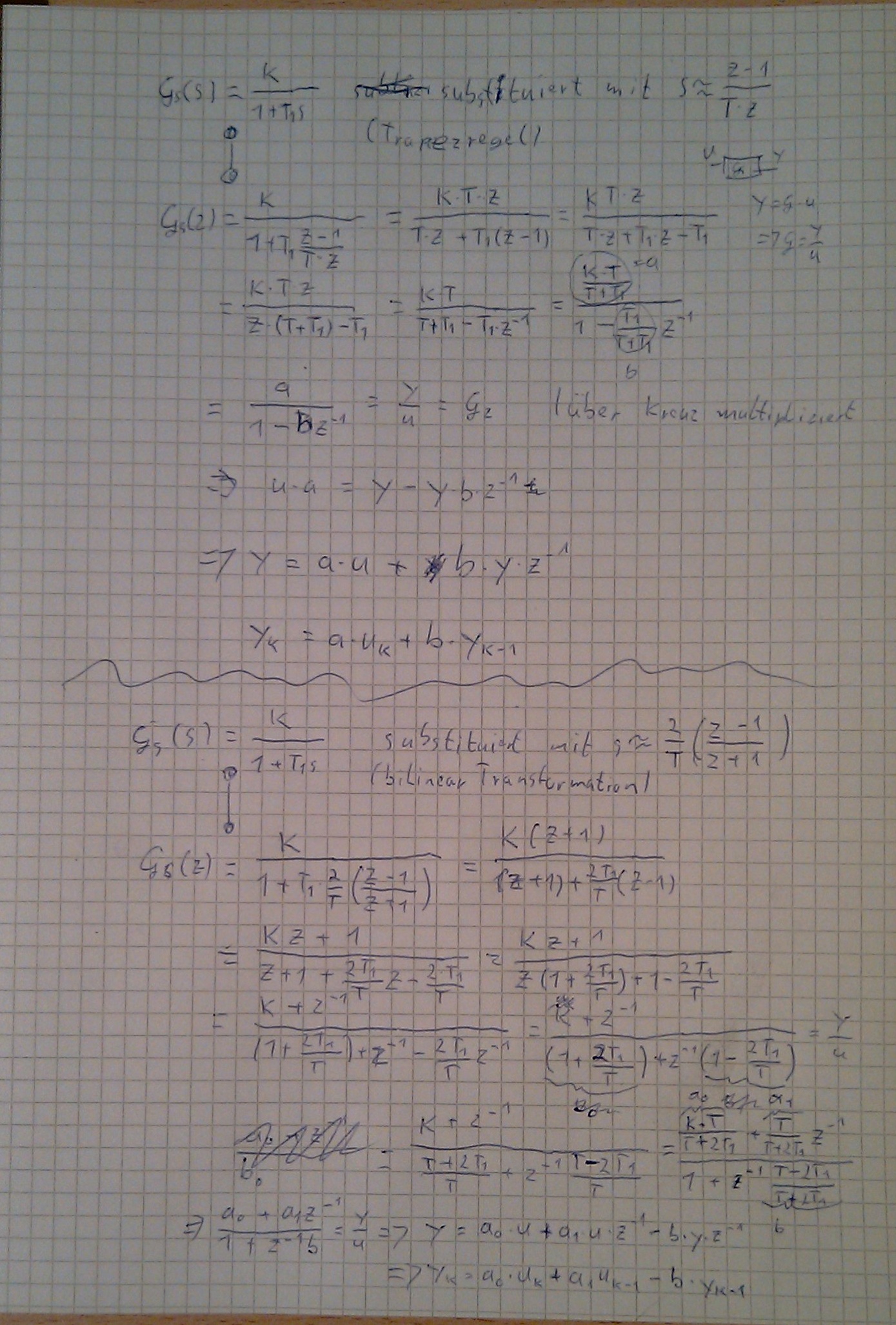

von BlabLa (Gast)
Zum glätten eignet sich immer ein P-T1-Glied, womit du das Sensorsignal
glättest. für K kannst du 1 annehmen, da du ja keine
verstärkung/dämpfung haben willst.
Ich habs mal just for fun mal per hand eben mal ausgerechnet, hoffe du
kannst meine schrift lesen.
Die obere Differenzengleichung sollte eigentlich genügen.
T ist die Abtastzeit und mit T1 müsstest du ein wenig rumspielen oder
gegebenfalls mal durch simulieren.
Blabla
ich hoffe das ich mich nicht verrechnet habe g

jetzt den sollLuxWert auf 50 Lux ändere, dann steuert er bei zu
gehaltenden Lichtsensor nicht auf die geforderten 254. Dies liegt daran
das esum in den Begrenzer läuft und Kp z.B. zu klein ist. Vergrößere ich
die Grenzen, dann dann schwingt es bei großen Luxwerten extrem.
HILFE! :)
