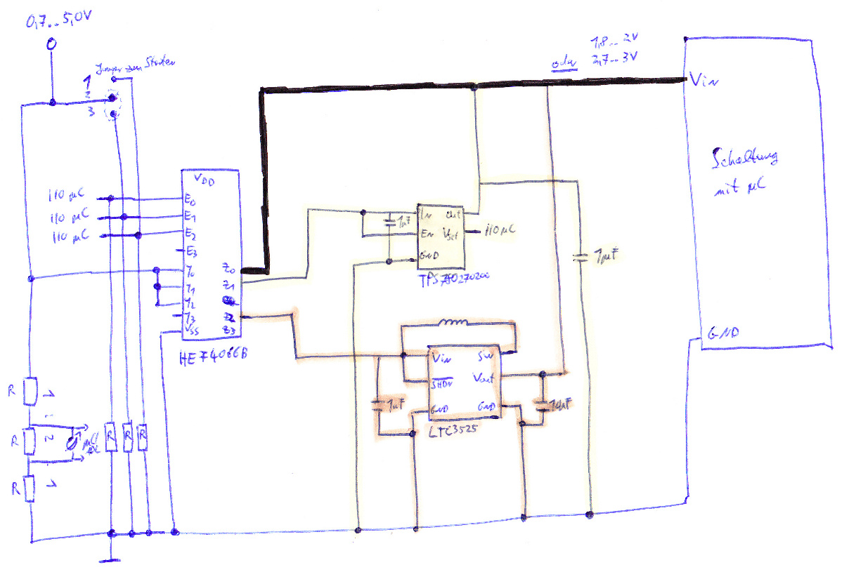

ich habe eine Schaltung, die normalerweise mit 1,8-2,0V versorgt wird.
Für
kurze Zeit soll die (komplette) Schaltung auch wahlweise mit 2,7-3,0V
betrieben werden können.
Als V(in) habe ich 0,7-5,0V. Die Herausforderung besteht nun darin,
möglichst energieeffizient aus den 0,7-5,0V die Spannungen für die
Schaltung zu bekommen.
Die Idee: Es gibt drei Verbindungen von V(in) zur Schaltung: 1.) direkt,
2.) über einen VDO (Typ TPS780270200), der von 2,0 auf 2,7V umschaltbar
ist und 3.) über einen Step-Up-Wandler (LTC3525). Geschaltet wird über
einen "analogen Schalter" vom Typ HEF4066B. Siehe Anhang.
Der Mikrocontroller in der Schaltung misst nun V(in) und schaltet dann
selbst auf 1.), 2.) oder 3.) um.
Fall 1: V(in) < 1,8V / benötigt: 1,8-2,0V
   --> Z2 durchschalten (Step-Up-Wandler, liefert 2,7V, ist auch OK)
Fall 2: 1,8V < V(in) < 2,0V / benötigt: 1,8-2,0V
   --> Z0 durchschalten (direkte Verbindung)
Fall 3: 2,0V < V(in) < 5,0V / benötigt: 1,8-2,0V
   --> Z1 durchschalten (LDO auf 2,0V Output eingestellt)
Fall 4: V(in) < 1,8V / benötigt: 2,7-3,0V
   --> Z2 durchschalten (Step-Up-Wandler)
Fall 5: 1,8V < V(in) < 2,7V / benötigt: 2,7-3,0V
Fall 6: 2,7V < V(in) < 5,0V / benötigt: 1,8-2,0V
   --> Z1 durchschalten (LDO auf 2,7V Output eingestellt)
Gestartet wird die Schaltung, indem kurz der Jumper gesteckt wird (1-2
bei
0,7 < V(in) < 2,7V, sonst 2-3).
Kann die Schaltung so funktionieren? Gibt es Optimierungsvorschläge?
Vielen Dank für alle Anregungen!
   Sebastian
Gast #1739662
ich hatte vergessen zu schreiben, dass die Schaltung die meiste Zeit mit
den 1,8-2,0V auskommt (99,9% der Zeit) und dabei nur wenige uA
(10-100uA) benötigt. Setze ich nun einen Buck-Boost-Converter ein, hat
der bei diesen geringen Strömen leider eine Effizient von 10-30%, das
heißt, die Energie die meine Schaltung einspart, frisst der Wandler
gleich wieder auf.
Bei den 2,7-3,0V (0,1% der Zeit) liegt der Stromverbrauch bei etwa 25mA.
Daher die Idee, den "uneffiziennten Wandler" so lange wie möglich zu
umgehen und die LDOs zu verwenden, um die Spannung und damit auch den
Stromverbrauch zu drücken.
Würde die Schaltung zu funktionieren? Kann ich sie einfacher machen,
habe ich irgendwas nicht bedacht? Gibt es ganz neue Ideen?
Danke!
Sebastian

#1739868
> gleich wieder auf.
Dir ist aber schon klar, dass alleine der Pulldown an einem vom µC auf
high gehaltenen Steuerpin des Analogswitches soviel Strom zieht (2V,
100kΩ als Beispiel wären 20µA), dass die Effizienz sich schon stark den
30% vom Sepic annähert. Dazu kommt dann z.B. noch der Spannungsteiler
für die Messung der Versorgung, der nicht zu hochohmig sein darf, da der
ADC das nicht mag, die ständigen ADC-Messungen etc.
Würde mich echt wundern, wenn deine Konstruktion bei deinen 10µA
"Nutzlast" auch nur 10% Effizienz erreichen würde (bei 100µA siehts
vielleicht etwas besser aus, aber mehr als vielleicht 50% wirds wohl
auch da nicht).
Andreas
Gast #1739878
Hallo Andreas,
danke auch für Deine Einwände!
Spricht etwas dagegen, bei den Pull-Downs einfach 10MOhm zu verwenden?
Dann käme ich auf 0,2uA. Ich habe ja den Vorteil, dass ich nicht sehr
schnell schalten muss.
Zum ADC: Hier kommt mir zugute, dass sich meine Spannung nur extrem
langsam (im Stunden- oder Tagesbereich) ändern dürfte. Ich muss also
nicht sehr häufig messen. Was spricht dagegen einen Teiler mit 10Mohm :
20MOhm : 10MOhm zu verwenden? Eine Messung an sich dürfte etwas länger
dauern, da die Ladungsumverteilung länger dauert. Aber spricht sonst
etwas dagegen?
Vielleicht bekommen wir gemeinsam doch noch die 99% Effizienz hin. :-)
Sebastian
#1739887
Und dann furzt der Wettergott einmal und deine Schalter schalten mal ein
bisschen lustig in der Gegend rum.
Sebastian schrieb:
> Hintergrund des ganzen: Die Schaltung soll später mit 1x Mignon
> (Batterie oder Akku) oder 2x Mignon (Batterien oder Akkus) oder 3x
> Mignon (Batterien oder Akkus) oder einer Knopfzelle (2,0-3,2V) oder
> einem LiPo (3,6-4,2V) auskommen.
Willst du uns verarschen? Ganz ehrlich, diese Materialschlacht, um am
Ende drei Batterien in fünf Jahren zu sparen?
> Ich möchte gerne universell bleiben und mich nicht einschränken.
Wenn jemand versucht die eierlegende Wollmilchsau zu bauen, dann geht
das in den allerseltensten Fällen gut aus.
Andreas

Gast #1739915
@Andreas:
Wenn die Schaltung sagen wir mal 100x gebaut wird, sind es schon 300
Batterien die gespart werden.
@Micha:
Das ist ein Problem. Gibt es einen Ausweg? Hilft es Kondensatoren vom
Eingang nach GND einzubauen? Wie kann ich die Schaltung schützen?
Oder kann ich andere Schalter einsetzen? Bistabile Relaus wären toll,
verbrauchen beim Schalten aber natürlich viel zu viel. Gibt es
Alternativen?
Danke!
Sebastian

ich finde solch eine Konstruktion mit Analogschalter ziemlich
fragwürdig. Der niedrige Innenwiderstand gilt ja auch nur bei
hinreichend hoher Versorgungsspanung (5V). Ich habe zwar nicht ins
Datenblatt geschaut, aber bei z.B. 2V-3V kann er sich locker
verzehnfacht haben. Wenn es unbedingt erforderlich sein sollte, würde
ich eher diskrete MOSFETs verwenden, wobei es bei der geringen
Eingangsspannung von 0,7V auch schon sehr problematisch werden dürfte,
da einen geeigneten Typ zu finden.
Was spricht denn dagegen, drei Eingangsspannungsklemmen zu verwenden?
Bei ziemlich entladenen Batterien überlappen sich zwar die
Spannungsbereiche etwas, aber rechtfertigt dies einen doch erheblichen
Material- und Entwicklungsaufwand, insbesondere wenn dann doch
herauskommt, dass der Wirkungsgrad bescheiden sein wird?

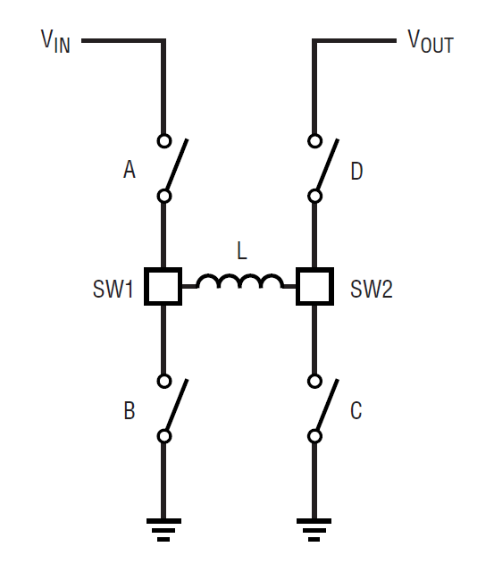

> Noch eine andere Idee: Kann ich nicht mit einem Buck-Boost-Converter
> einen Goldcap auf 3V laden und danach den Converter ausschalten.
Goldcaps mögen keine hohen Ladeströme und besitzen auch hohe
Innenwiderstände. Daher wäre es ausgesprochen wichtig, zum Laden eine
Stromquelle und nicht eine Spannungsquelle zu verwenden. Setzt man
nämlich einfach einen Vorwiderstand o.ä. ein, wird dort während des
Ladevorganges die Energie verbraten. Ist der Ladestrom zu hoch, erfolgt
der Energieverlust am ESR des Goldcaps. Folglich sinkt dann wieder der
Wirkungsgrad.
Andere Idee:
Du setzt drei Spannungswandler mit jeweils 30% Wirkungsgrad ein und
kommst damit auf einen Gesamtwirkungsgrad von 90%. Ob es sich lohnt,
dann noch einen vierten mit 9% hinzuzufügen, ist fraglich. Bei mehr als
10% kommt es dann nämlich zu ziemlichen Instabilitäten und einer
Selbstüberladung der Batterie, da die erzeugte Energie nicht durch den
Verbraucher entnommen und folglich in die Batterie reflektiert wird.
Persönliche Seite #1740041
Micha schrieb:
> MaWin schrieb:
>> Kluge Hersteller wählen ihre Stromversorgung so, daß sie entweder nur
>> rauf oder nur runterregeln müssen.
> Also einen Boost-Regler auf 5V und dahinter einen Buck-Regler auf 3,3V?
> :P
Nein, Micha schrieb "ENTWEDER", "ODER". Nicht beides zusammen.
Es sind 4 Quadranten Steller. Also die Spule wird in eine H-Brücke
gebracht, sodass man sie entweder im Step Up oder im Step Down betrieb
(Oder eine Mischform aus beidem, wenn Vin ungefähr gleich Vout ist)
benutzen kann.

@Andreas:
Das wäre schön! Dann würde ich in mein Auto gleich noch zwei zusätzliche
Verbrennungsmotoren einbauen und könnte so das Benzin zu >90% ausnützen.
:-D
Die Ursprungsidee war tatsächlich einen einfachen Step-Up-Wandler und
einen MOSFET zu verwenden, der mir meine Batteriespannung direkt
einspeist. Diese Schaltung habe ich mal angehängt. Vergessen wir mal
Spannungsquellen >3,3V. Habe ich 2,7V < V(batt) < 3,3V schalte ich den
MOSFET an und damit gleichzeitig den Step-Up-Wandler aus. Sinkt die
Batteriespannung unter 2,7V aktiviere ich den Step-Up-Wandler und
schalte den MOSFET aus.
Das Problem ist die Body-Diode vom MOSFET. Habe ich beispielsweise
V(batt)=1,2V und V(in)=2,7V durch den Step-Up, so fließt ein Strom
"rückwärts" über den MOSFET.
Daher kam die Idee mit dem Analogschalter auf. Oder ratet ihr mir zu
einem MOSFET, bei dem der Bulk-Anschluss nicht automatisch an Source
hängt? Wenn ja, wie verschalte ich dann den Bulk-Anschluss am Besten?
Mit zwei Dioden?:
V(batt) --->| Bulk |<--- V(in)
Danke!
Sebastian

Noch ein Tipp:
Aus eigener Erfahrung lohnt sich der Einsatz von mehreren Reglern für
unterschiedliche Spannungsbereiche nicht.
Ich hatte das mal ausprobiert, Erkennung via ICL7665 und dann die
Zuschaltung eines der beiden Regler je nach Pegel der Eingangsspannung.
Dabei ist unschönerweise im Umschaltmoment die Ausgangsspannung kräftig
eingesackt. Sicher lässt sich da trotzdem etwas machen, aber nur mit
ziemlich hohem Aufwand. Für batteriebetriebene Systeme, die einen hohen
Wirkungsgrad bei geringer Größe anpeilen, ist das leider nicht
einsatzfähig.
