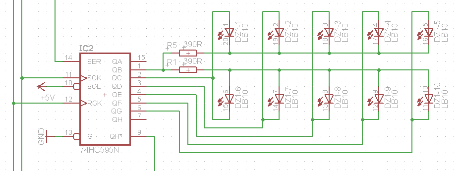

Habe diese Schaltung bekommen.
Jeweils ein Schieberegister steuert 10 LED's an, siehe Bild.
Jeweils nur eine aus einer Gruppe von 10 Led's soll leuchten.
Kann das so funktionieren?

Das kann so nicht funktionieren.
Angenommen QC ist High.
QD, QE, QF und QG seien low.
Dann wird die Led 1 hell leuchten,
die Led's 7,8,9 und 10 werden etwas weniger hell leuchten.
Was QB macht, kann daran wenig ändern!

von Karl H. (kbuchegg)
Oktoberfestbesucher schrieb:
> Thomas schrieb:
>> Da hat jemand nicht richtig gelesen ...
> doch
>>"Jeweils nur eine aus einer Gruppe von 10 Led's soll leuchten."
> soll aber sollen ist nicht sein!
> Egal wie man das Schieberegister ansteuert, es leuchten mehrere!
Das seh ich nicht so.
Solange QD, QF, QG und QH denselben Pegel haben wie QB leuchtet dort
auch nichts.
Lediglich an QC leuchtet was, wenn QC einen anderen Pegel hat als QB.
Welche der beiden LED leuchtet, hängt davon ab, ob QB 0 und QC 1 ist
oder ob es genau anders rum ist.
Die softwaremässige Ansteuerung ist ein wenig kompliziert, aber machbar.
Angenommen du willst LED 3 leuchten lassen.
Dann muss auf jeden Fall QB auf 0 sein und QE auf 1.
Aus der Forderung, dass alle Ausgänge, deren LED überhaupt nicht
leuchten sollen, denselben Zustand haben müssen wie QB, folgt:
   QB    0
   QC    0
   QD    0
   QE    1
   QF    0
   QG    0
wenn ich mich nicht vertan habe, müsste das auf eine leuchtende LED 3
hinauslaufen.
LED 8 ist zu erleuchten:
   QB    1
   QC    1
   QD    1
   QE    0
   QF    1
   QG    1

Ja klar, aber die Led's 6, 7, 9 und 10 werden auch leuchten, wenn auch
mit verminderter Helligkeit.

Ich glaub ich versteh worauf du hinaus willst.
Rechts von R1 ist auf der gemeinsamen 'Sammelschiene' positives
Potential, durch den Spannungsabfall an der leuchtenden Diode bzw. R1.
Hmm. ok. liese sich aber lösen, indem man mehr als 1 Vorwiderstand
spendiert, so dass auf der Sammelschiene entweder Vcc oder GND aber kein
Zwischenpotential entstehen kann.

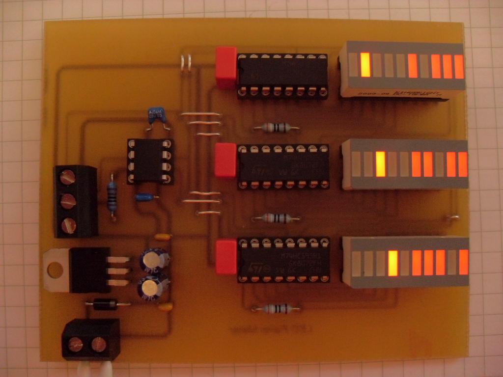

von Bastelphilipp (Gast)
Nein, es funktioniert nicht sauber, es leuchten immer 4 Segmente leicht
mit.
Siehe Bild.
Wie die Schaltung modifizieren ohne komplett wegschmeissen?
Habe jetzt diese überraschend einfache Lösung gefunden.
Braucht nur einen zusätzlichen Widerstand.
Musste nur jeweils eine Leiterbahn durchfräsen.
