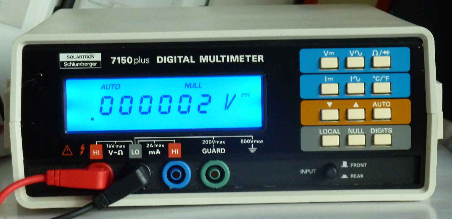

>und dabei gleich noch die LCD-Beleuchtung umgebaut
Beim Filterwechsel habe die Elkos und die Hintergrundbeleuchtung gleich
mit getauscht. Jetzt habe ich eine grüne Hintergrundbeleuchtung, welche
meiner Meinung nach einen besseren Kontrast hat als die originale
Beleuchtung.
>und Sicherheits-Laborbuchsen eingebaut
Die originalen Buchsen sind wirklich nervig. Ich hab aber noch kein
Buchsen gefunden, die man in die Front integrieren kann ohne diese
komplett zu beschädigen. Buchsen von z.B. Hirschmann haben alle einen zu
großen Durchmesser um in die Vertiefung zu passen. Wie hast du das
gelöst?
LG Christian
#2314004
Die Elkos habe ich auch gleich mitgetauscht. Meine Beleuchtung ist jetzt
Blau (Reichelt LED 5-3500 BL ultrahell) und sehr gut lesbar.
Umgebaut habe ich nur die Frontbuchsen. Als Buchsen habe ich die
Hirschmann SEB 2630 verwendet. Feilt man den Rand an den Buchsen oben
und unten etwas ab und Bohrt die Löcher größer,  , dann passen die
perfekt in die Aussparung der Front. Hat nur keine braune gegeben, die
ist jetzt blau.
cu,
Ralf

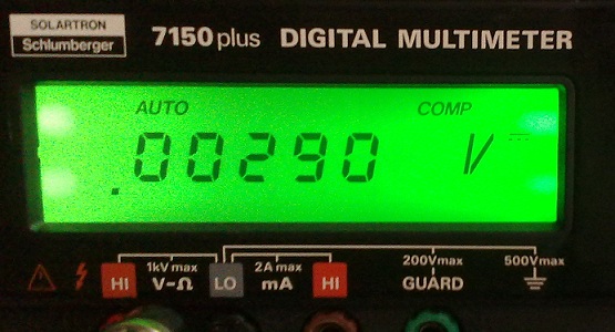

#2314065
Wirklich? Ich hatte zwischenzeitlich auch blaue drin. Das hat mir aber
überhaupt nicht gefallen. Zu schlechter Kontrast und nach ca. einem
Meter Abstand kaum noch mehr ablesbar, da die schwarze Schrift und der
dunkelblaue Hintergrund miteinander verschwammen.
Anbei mal ein Bild der grünen Hintergrundbeleuchtung. Leider überblendet
die Kamera an den Rändern stark.
>Feilt man den Rand an den Buchsen oben und unten etwas ab
Deswegen hab ich gewartet, in der Hoffnung Buchsen zu finden, die ein
bis zwei Millimeter kleiner sind. Aber scheinbar sind alle in der
Größenordnung und ich werde nicht drumherum kommen die Buchsen ebenfalls
zu modifizieren.
>Hat nur keine braune gegeben, die ist jetzt blau.
Bei Conrad gibt es zumindest braune in der SEB 2610 und SEB 2600 Reihe.
LG Christian
