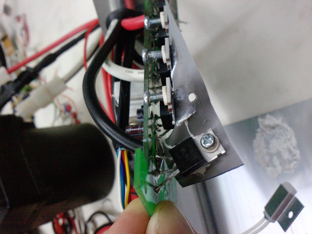

ich besitze einen Brushless Controller für mein Elektrofahrrad. Darin
sind mehrere FET´s verbaut. Ich müsste jetzt wissen, welche maximale
Spannung die FET´s aushalten. Hab den Controller aufgeschraubt und mir
die Bezeichnung notiert. Auf den FET´s steht:
97T076GP
95014F
Ich kann da leider nicht viel mit anfangen. Auch google hilft da nicht
weiter. Hat jemand eine Idee, wie ich weiter vorgehen kann, um die
maximale Spannung dieser FET´s herauszufinden ?
Gruß Kay

Die Transistoren scheinen also tatsächlich nachträglich reingelötet
worden zu sein. SInd im Original TO-247 drinnen?
http://www.flickr.com/photos/rhitee05/sets/72157622294614442/

Die Platine ist für TO-247 oder TO3-P vorgesehen.
Wenn man sich die Fotostrecke auf flickr ansieht und bedenkt, wie
lieblos die Transistoren an die Kühlung dranngeschraubt sind...
Ich möchte jedenfalls von einem TO220 abraten und tatsächlich das
größere Transistorgehäuse empfehlen.
