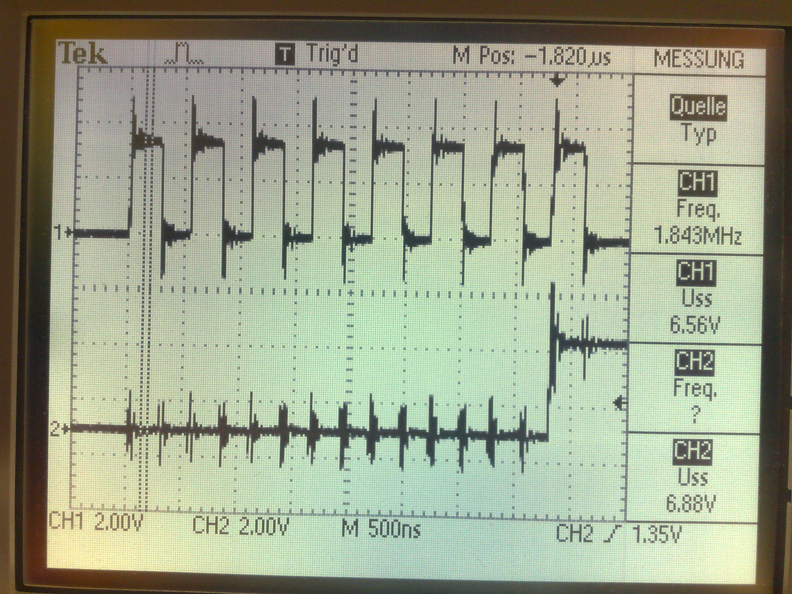

Morgen zusammen, ich bräuchte mal eure Hilfe mit meinem EEPROM, das ich
beschreiben will.
Im Video ist das Timing angehängt, oben ist SCK und unten ist ^CS zu
sehen.
Wie man erkennen kann, wird ^CS während der letzten steigenden Flanke
bereits mit hochgezogen, der entsprechende Quelltext dazu:
while (1)
  EE1_SEL;
  while (!(IFG2 & UCB0TXIFG)) {}
  UCB0TXBUF = *data;
  while (UCB0STAT & UCBBUSY) {}
  //delay(); // Mit Delay geht es, aber es sollte auch ohne gehen...
  EE1_DES;                              // Deselect EEPROM
Mit
sollte doch eigentlich geprüft werden, ob die Übertragung fertig ist und
erst danach ^CS wieder deaktiviert werden...dachte ich. Aber es ist
vorzeitig schon wieder auf 'high'.
Das ist doch nicht der Sinn von UCBBUSY...
Weiß da einer Rat? Mit nem Delay geht das natürlich, aber es wäre schön,
wenn ich keine Delays verwenden müsste.

von Frank K. (fchk)
> beschreiben will.
> sehen.
... weil da intern ein Puffer ist. Das Problem kenne ich auch.
Der Trick ist, dass bei SPI sowohl ein Sende- als auch ein
Empfangsvorgang läuft. Wenn Du also auf UCB0RXIFG wartest und
anschließend das empfangene Byte ausliest (auch wenn Du es nachher gar
nicht brauchst), dann passt das alles.
char spi_sendrecv(char c)
  UCB0TXBUF=c;
  while(!(IFG2&UCB0RXIFG));
  return UCB0RXBUF;
fchk

von Herold (Gast)
Also ich habe es jetzt mit dem Warten auf UCB0RXIFG gemacht, das
funktioniert! Aber es wird dadurch doch erheblich langsamer, weil wenn
man sich jetzt das Oszi-Bild anguckt, dann wird ^CS wesentlich später
hochgezogen - dauert wohl ne Weile, bis das Flag gesetzt wird.
Naja, aber es geht...

von Frank K. (fchk)
Stefan schrieb:
> Frank K. schrieb:
>> Beim UART musst Du ja auch nicht die Übertragung bitgenau mit einem
>> GPIO-Pin synchronisieren. Da fällt es schlichtweg nicht auf.
> Zum Synchronisieren bei SPI ist der SCLK da und nicht das UCBUSY Flag!
> Außerdem erledigt das die HW-USART/USCI von alleine.
Das ja. Aber die zeitliche Beziehung zwischen der UART-Engine und den
GPIOs ist erstmal undefiniert.
Das gleiche Problem hast Du auch bei RS485 halbduplex, wenn Du die
Transmitter passend ein- und ausschalten musst.
fchk

von Christian R. (supachris)
Stefan schrieb:
> HW-Handshake benutze? Und das CS z.B. beim SPI muss schlichtweg einfach
> nur aktiv gesetzt werden bevor ich anfange zu senden und muss
> nachdem ich aufgehört habe zu senden wieder deaktiviert werden.
> Synchronisiert wird da gar nix und die zeitliche Beziehung ist mir dabei
> in erster Näherung auch völlig wurscht...
Genau das ist es ja. Es ist nicht wurscht. Es muss definitiv nach dem
Senden erst deaktiviert werden, sonst bricht der Slave alles ab. Das ist
das Problem des TE, wenn er auf das Flag schaut, ist die Übertragung des
Bytes aus dem Shieberegister noch nicht abgeschlossen. Da sind die
MSP430 bissl zickig, und auch verschieden in den Modulen (USART,
USCI...). Auf der sicheren Seite ist man, wenn man auf das RX-Flag
wartet, denn erst wenn auch das Byte in den RX-Puffer geschrieben ist,
ist die Übertragung garantiert abgeschlossen.
