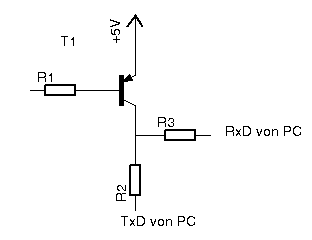

suche nach einer kleinen einfachen Möglichkeit, aus einem TTL Pegel,
einen mit RS232 zu machen.
Max232 ist klar, brauche aber nicht beide Richtungen und wenn der MAX
voll bestückt ist, wird er auch ganz schön dick ;)
Vielleicht geht es also kleiner und einfacher?

Ich nehme an, es ist die Richtung Controller => PC gemeint, nicht
andersrum.
Wenn Kurzschlusschutz unnötig, dann R3 unnötig.

Also ich habe hier eine GPS Maus mit TTL am Ausgang, mein gegenüber
braucht aber ein RS232 Signal, sonst wird das nichts :)
Die Schaltung da oben ist wie ich das sehe von RS232 nach TTL, brauche
das aber genau anders rum. Muss halt aus den 5V TTL, +/-12V RS232
machen.
von (prx) A. K. (prx)
Falsch gesehen. Links "TTL" Ausgang von Gerät 1, rechts RS232-Eingang
von Gerät 2 (als PC gekennzeichnet).
Das TxD Signal von Gerät 2 wird nur als negative Spannungsquelle
genutzt. Sollte daher in dieser Schaltung dauerhaft inaktiv sein. Wenn
vorhanden, dann tun es dafür auch DTR oder RTS.
Gerät 2 sollte freilich einen echten Konverter enhalten, wie PCs,
USB/Serial und so. Beidseitig solche Tricks funktioniert nicht, also
Atmel Butterfly rechts geht nicht.

von Karl H. (kbuchegg)
Andreas schrieb:
> und aus dem TTL, will ich jetzt RS232 machen.
> Mit dem Max232 geht das ohne Probleme, hätte das aber wie gesagt gerne
> kleiner und einfacher wenn es möglich ist :)
Was spricht gegen die 'Trickschaltung' von weiter oben, die sich die
-12V von der Gegenstelle 'borgt'.
OK, sie erreicht nit +12V, sondern nur +5V. Die meisten Geräte können
das aber ab.

Achso,
hat jemand vielleicht noch die Werte für R1-R3 und und für den
Transistor? :)
Transistor ist ein Wald und Wiesen PNP, zb BC328
und die Widerstände sind nicht kritisch, da Strom hier nicht das
entscheidende Kriterium ist.
Der Einfachheit halber (ohne jetzt groß zu rechnen) würde ich alles
einfach mal 1k machen und probieren.
von Andreas (Gast)
Habs jetzt mal mit einem 2N3906 und einem BC558 probiert, andere PNPs
habe ich grad nicht zur Hand.
An R1 habe ich das TTL Signal der Maus angeschlossen, an die 5V die
Spannungsversorgung von der Maus, sowie 5V für die Versorgung. An R2
erhoffte ich mir nun ein RS232 Pegel :)
Leider kommen da nur die 5V von Netzteil an, eine Pegeländerung findet
nicht statt.
> nicht statt.
Was hast du als Masse genommen?
Zuallererst ist diese Transistorschaltung einfach nur ein Inverter. Der
Trick besteht darin, dass man sich als 'Masse' die -12V vom TxD Pin des
PC klaut.
Dadurch schaltet der Inverter zwischen +5V und -12V hin und her anstelle
wie ein 'anständiger' Inverter zwischen +5V und 0V
Also klemm die Maus ab: leg an die Basis (über R1) +5V an und sieh nach
was der 'Ausgang' macht. Da der Transistor sperren müsste, muss am
Ausgang -12V liegen
Dann legst du die Basis auf Masse - GND - 0V und siehst dir wieder mit
dem Voltmeter den Ausgang an: Der muss jetzt auf 5V sein, weil der
Transistor durchgesteuert ist.

von Andreas (Gast)
Seid doch lieb zueinander :)
Also die Schaltung am Anfang der Seite geht. Habe erst einaml nicht
gepeilt, dass ich auch noch TX auf Masse schalten muss.
Da ich aber kein RS232 TX an meiner Schaltung habe (am PC ging es dann),
habe ich die Schaltung aus dem DD-WRT Link mit dem 2N2222 nach gebaut
und siehe da, es geht :)
Also vielen lieben Dank für eure Geduld und eure Hilfe.

reinkommt, geht der RX-Pegel kaputt.
Alternativen zu TX wären die Handshake-Leitungen - falls vorhanden und
auch mit definiertem Pegel belegt.
Bei der Trickschaltung muss man also genau wissen, was man tut,
allgemein kann man sie nicht empfehlen.
Gruß,
Frank

Also, die besagte Trickschaltung mag zwar für viele Anwendungen
funktionieren, und ich kenne auch eine "professionelle" Anwendung, wo
das so gemacht wird. Aber eine GPS-maus würde ich nicht daraus
versorgen. Die kann nämlich schon mal 60..100mA ziehen. Das wird der
RS232-Treiber auf der anderen Seite nicht lange mitmachen.
@Andreas: Doch, GPS-Mäuse haben auch Rx. Darüber kannst du nämlich
einstellen, welche NMEA-Datensätze ausgegeben werden oder die Baudrate
ändern. Aber es stimmt schon: In der Regel braucht man das nicht.
von spess53 (Gast)
Hi
Wer will den damit eine GPS-Mouse versorgen? Es geht nur um die negative
Hilfspannung für RS232.
MfG Spess
