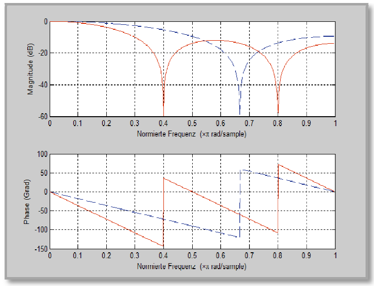

Hi Leute,
ich bräuchte für meine Diplomarbeit eine weitere Darstellung des
Phasengangs eines Mittelwertfilters in Matlab. Das angehängte Bild habe
ich in Matlab generiert. Darauf ist der Frequenzgang eines 3er und 5er
Mittelwertfilters zu sehen. Die Phasenverschiebung fällt von Anfang an
kontinuierlich ab. Dies kommt dadurch zustande, dass das Ergebnisfeld
auf der rechten Seite liegt.
Also bei einem Mittelwertfilter 5. Ordnung multipliziert man alle Werte
mit 1/5 und addiert diese. Das Ergebnis kommt dann im Bild an die Stelle
wo das rechte Feld des Filters gerade steht.
Um diese weglaufende Phase zu vermeiden habe ich in Matlab meinen
Mittelwertfilter einfach selbst gemacht und lege das Ergbnisfeld einfach
in die Mitte. So bleibt die Phase stabil so lange der Filter kleiner als
eine Periode des Signals ist. Dieses Verhalten würde ich gerne plotten
lassen. Kann mir da jemand weiterhelfen?

Signalverarbeiter schrieb:
> und lege das Ergbnisfeld einfach in die Mitte
Du hast die Impulsantwort um 2 nach links verschoben und hast damit ein
akausales Filter. Im z-Bereich entspricht diese Verschiebung einer
Multiplikation der Übertragungsfunktion mit z^2. Das kannst du "von
Hand" auswerten und plotten, oder einfacher mit freqz:
freqz([1 1 1 1 1]/5,[0 0 1])
Allerdings ist es normalerweise völlig ausreichend zu sagen dass ein
Filter eine lineare Phase und damit nur eine Zeitverzögerung hat. Dass
man diese durch ein nichtkausales Filter ausgleichen kann ist keine
Erkenntnis die einen eigenen Plot verdient.

Diese lineare Phase will ich aber nicht haben. Daher muss ich das so
machen. Wieso reicht es aus wenn ich die Impulsantwort verschiebe?
Dadurch rückt das Ergebnisfeld ja nicht in die Mitte? Und den Code kann
ich auch nicht verwenden, da dies kein richtiges Mittelwertfilter mehr
ist:
freqz([1 1 1 1 1]/5,[1 0 0 0 0]) sollte es im Normalfall heißen.
Wenn ich ein 5er Filter mit z^2 multipliziere dann sollte ich:
freqz([1 1 1 1 1]/5,[0 0 1 0 0]) nehmen, liege ich da richtig?
Danke für deine Antwort, hoffe Du meldet Dich nochmal :-)

Ich habe mich vertan...
Deine Funktion: freqz([1 1 1 1 1]/5,[0 0 1]) stimmt so.
0*z^2+0*z^1+1*z^0 Ich hab was verdreht. Muss die Rechnung aber nochmal
von Hand machen. Hab noch nicht ganz begriffen, weshalb durch das nicht
kausale Filter das Ergebnisfeld in die Mitte rutscht. Danke für deine
Hilfe
Gast #1742599
von der Realisierung habe ich das ganze nun verstanden, jedoch habe ich
ein kleines Problem mit der Verwendung des nicht kausalen Filters. Ich
hab in der Vorlesung gelernt, man könne die nicht verwenden, weil diese
ja Werte aus der Zukunft benötigen. Klar es funktioniert wenn ich mir
meine Auswertung anschaue, aber ich möchte das ganze theoretisch für
meine Ausarbeitung erfassen. Ich hoffe Ihr meldet euch nochmal.
