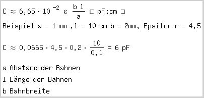

Man kann auch wie folgt +/-30% (3dB) abschätzen:
also
Gruß Anja

Gast #1744979
Michael M. schrieb:
> Hmm, eigentlich war ich mir sicher, das mal ohne augeklappten C gelernt
> zu haben.
http://www.elektronikentwickler-aachen.de/allgemeines/kapazitaet_leiterbahnen.htm
Der machts auch so. Aber Belege aus einem Skript oder weiter Literatur
sind mir nicht bekannt. Nührmann hatte den Faktor halt gleich mit der
Feldkonstante verechnet während hier die dicke (Höhe) berücksichtigt
wird.
Ist eh nur Pi mal Daumen.
