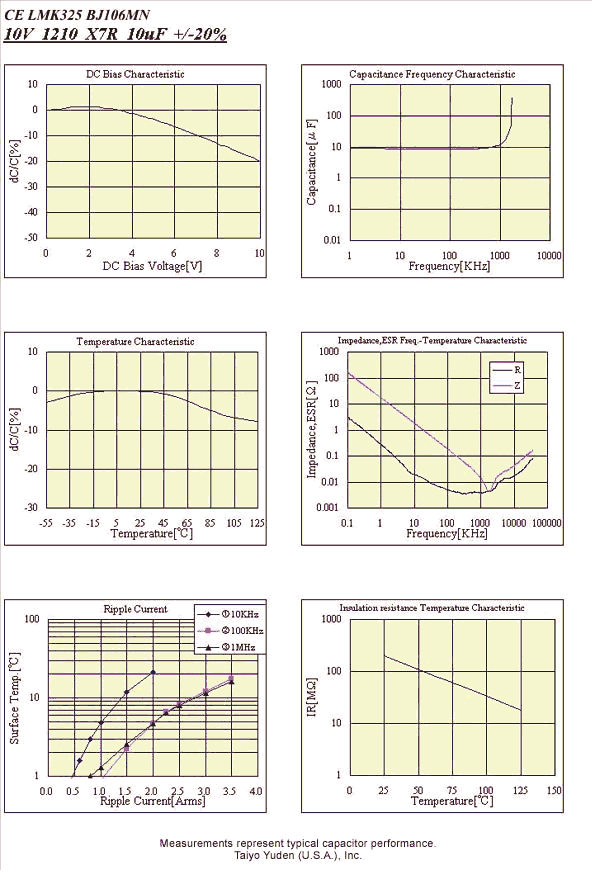

ich habe mir vor einiger Zeit ne Rolle (noch mehr als 500 Stk.) 1210
10µF X7R 16V Kondis in SMD bei ebay geschossen. Da ich die Kondis in
einem Leistungs-Abwärtswandler verwende der einen sehr hohen
Wirkungsgrad aufweisen soll überlege ich Keramikkondis mit sehr geringem
ESR zu verwenden.
Da das DS der geschossenen Kondis aber keine ESR-Kurve für den
Arbeitsfrequenzbereich des Wandlers aufweist wollte ich fragen ob ich
für den Kondi die gleichen Diagrammkurven annehmen kann wie sie andere
Kondihersteller mit den gleichen Kondiparametern herstellen?
Also ich hab hier das Kemet-Tool und kann Kondis mit den Parametern
meiner Kondis auswählen und meine müssten etwa die gleichen Daten
aufweisen bezüglich ESR?
Bitte keine Diskussionen über wieso/weshalb/warum, der Hintergrund des
Verwendungszwecks ist schon komplett geklärt. Ich möchte nur wissen ob
die Daten in etwa übereinstimmen.

Schreib/ruf den Hersteller an und lass dir das Datenblatt faxen/mailen,
die Daten sind teilweise sehr schlecht (z.B. 30% Kapazitätsverlust bei
16V, ESR im Ohmbereich, Isolationswiderstand nur 15MOhm) aber erlaubter
Ripplestrom erstaunlich gut (3.5A bei 100kHz weil nur ein Bruchteil des
Kondensators genutzt wird)

das Datenblatt hab ich noch aufm rechner. Finde es leider momentan nicht
im Netz. Für meine Kondis wird der Verlustfaktor tan Delta mit 0,035 max
angegeben. Über die Formel ESR = tan Delta/(Kreisfrequenz*C) kommsch
dann bei einer im DS angegebenen Messfrequenz von 1 KHz und 10µF auf
550mR. Ist das so korrekt?
Die Kondis werden mit max 5V beaufschlagt, dem entsprechend haben sie
noch fast die ganze Kapazität. Ich kann jetzt nicht abschätzen inwieweit
die Kondis mir bei der Arbeitsfrequenz noch nützen. Kemet gibt für einen
Baugleichen Typen X7R 10µ 1210 16V einen ESR bei 1KHz von 120mR an. Wie
gesagt: im DS gibt es nur die festen Messfrequenzen bei den Kondis, hier
mit 10µF = 1KHz messfrequenz, aber keine Diagramme mit den Angaben des
ESR über f.
MfG Echo

@ MaWin
In dem Datenblatt-Auszug steht rechts in der Mitte:
"Impedance ESR Freq. Temp Characteristik"
Bei der R Linie sieht man dann wie der ESR mit steigender Frequenz
sinkt.
Also bei 0.1Hz sind es  3 Ohm
und bei 100kHz sind es 0.005 Ohm.
@ Steffen I.
Der ESR der Kondensatoren ist bei 100kHz also besser ... komisch, aber
gut.

Moin,
joa das hört sich doch gut an von den Werten. Hab auch heute nochma beim
simulieren verschiedene ESRs der Pufferkondis ausprobiert, Werte
unterhalb 10mR sorgen für Regelschwingungen beim verwendeten Wandler.
Muss mir dazu nochma die AppNote von Kemet dazu durchlesen. Danke MaWin.
