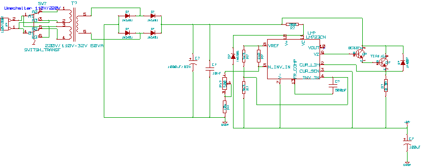

Eigentlich wollte ich ursprünglich nur wissen, was für ein Trafo ich
kaufen muss. Da aber meine Schaltung so kritisiert wurde, würde ich doch
gerne eure Meinung zu meinem zweiten Entwurf hören.(Wo sind
Verbesserungen nötig oder zumindest ob ich mich an diese Projekt
heranwagen soll oder besser die Finger davon lassen sollte.)
Deshalb im Anhang meine überarbeitete Spannungsstabilisierung.
Am Ausgang benötige ich 24V, da ich über ein Relais oder MOS-FET ein
Ventil=24V/25W schalten möchte. Das Relais bzw. MOS FET soll über einen
Mikrocontroller angesteuert. Die 5V dafür beziehe ich über einen 7805.
(Nicht elegant aber am einfachsten)
Ich denke es bringt die Ventile auch nicht um, wenn die 24V nicht 100%ig
24V sind.
Nun meine Frage ob mein Schaltungsentwurf diesen Anforderungen
entspricht oder ob ich mit Rauchzeichen und kaputten Bauteilen rechnen
muss.
Vielen Dank
Stefan

Ventile ?
Also nichts mit 5mV Konstanz.
Ventile spielen problemlos von halber bis doppelter Spannung. Du musst
nichts sieben oder stabilisieren. Leg die Spannung auf den Nennwert, und
die Ventile spiele auch bei 10% Netzspannungsschwankungen problemlos
mit.
Es reicht ein Trafo ENTWEDER von 24V~/1.1A und eine Gleichrichtung ohne
Siebelko, ODER von 18V~/1.8A und eine Gleichrichtung mit Siebelko, bei
letzterer Variante kostet nicht nur der Siebelko Platz und geld, sondern
auch der Trafo ist grösser (weil der Stromflusswinkel kleiner ist und
damit die Verluste höher sind).
Die du seinerseits aus den 24V beziehst ? Achte auf saubere Trenunung
der Strompfade. Natürlich braucht der 7805 einen Siebelko. Man muss
jedoch nicht den Hauptstrom sieben, wenn man nicht so viel Strom
braucht, sondern kann einen kleineren mit einer Diode vom den 24V
abzweigen.
Trafo--Gleichrichter--+------------------Ventile
                      R          +----+
                      +--|>|--+--|7805|--+-- 5V
 R = 10Ohm bei 100mA          |  +----+  |
 C = 47uF bei 100mA           C     |  100nF
 Diode 1N4002                             |     |    |
                              +--Masse---+

>> Da habe ich Mist gemacht und meinen Artikel ins falsche Forum gepostet.
Neineinein, es war nicht das falsche Forum. Es war der falsche Thread
:-o
>> 24V sind.
Für Ventile ist eine aufwendig geregelte Spannung wie Perlen vor die
Säue. Die Ventile/Schütze halten ohne Weiteres auch 28V aus und schalten
schon mit 20V durch. Ausnahmen könnten allerdings diese Regel
bestätigen... ;-)
Kurz: Mach es so, wie von MaWin beschrieben.
Wie du siehst ist es meist einfacher und klarer, zu schreiben was man
will (Ventile ansteuern), und nicht wie man irgendwas erreichen will
(geregelte 24V)...
