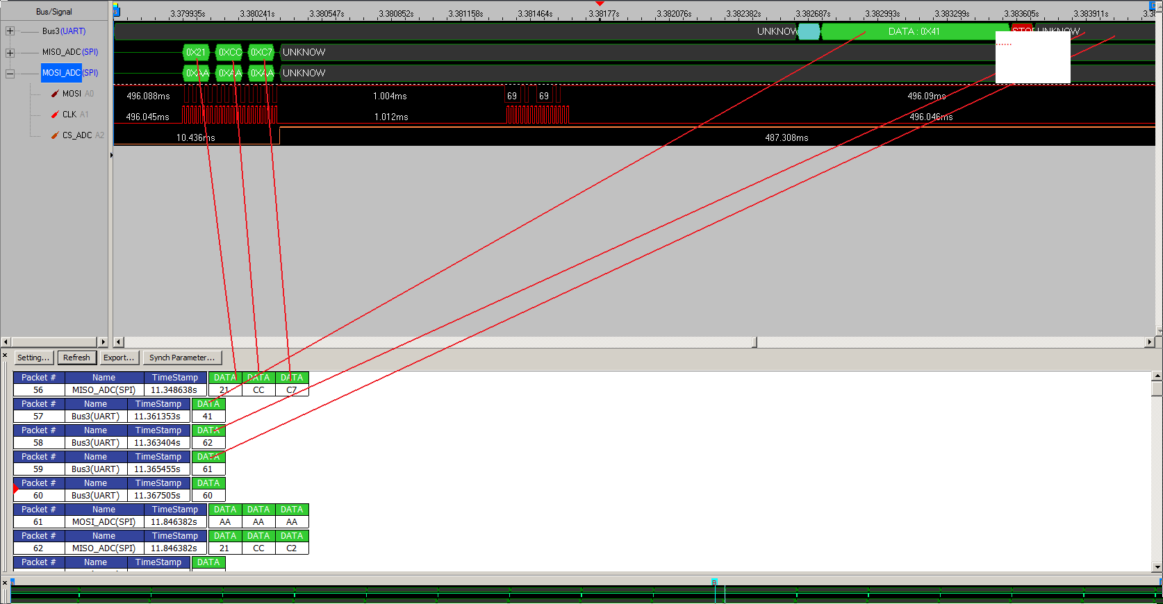

von Antny (Gast)
Und hier noch ein Foto von dem was ausgegeben wird, wie es weiter geht
kann man unten sehen ich habe mal versucht das mit Linien zu
verdeutlichen.
von Karl H. (kbuchegg)
Ich kann mir nicht vorstellen, dass dich hier
    uart_sendc(&Ch1.Temperatur[2]);
das Low-Byte der Adresse interessiert, an der Ch1.Temperatur[2]
gespeichert ist.
Hat dein Compiler da gar nichts dazu gesagt, dass die Funktion einen
char haben möchte und du ihm aber einen unsigned char* (mit der Betonung
auf *) anbietest?
