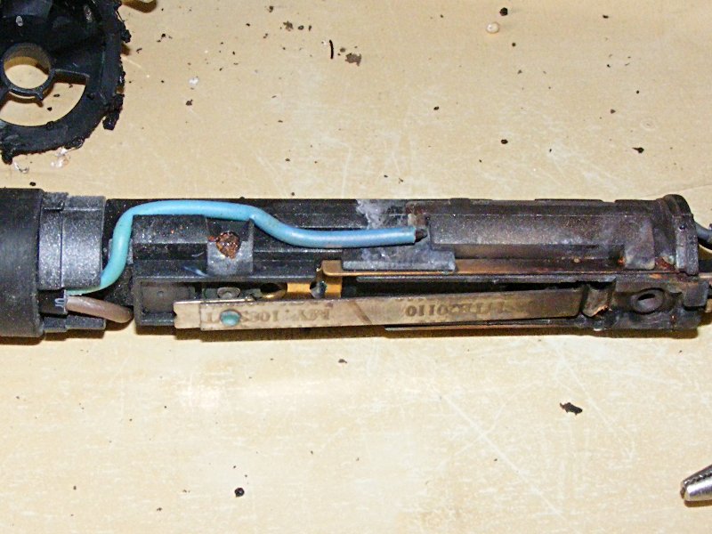

Hallo allerseits,
ich bin grad heimgekommen und musste feststellen, dass die Sicherung
(nicht der FI) der Steckdosen im Wohnzimmer geflogen war. Nachdem ich
mich auf Fehlersuche begeben hatte konnte ich das Aquarium als
Verursacher eingrenzen, zwei Mal flog die Sicherung nachdem ich nur die
Steckerleiste des AQs wieder angestöpselt hatte. Seltsamerweise fliegt
die Sicherung nun nichtmehr, um auf Nummer sicher zu gehen würde ich
aber doch gerne wissen, ob nicht aktuell Netzspannung im Aquarium
anliegt. Wie kann ich das am besten testen? Genügt es einen
Spannungsprüfer ins Wasser zu halten (damit meine ich diese
Schraubendreher mit Glimmlampe)? Ich habe noch nie wirklich mit
Netzspannung zu tun gehabt und habe daher etwas Respekt davor, bevor ich
das Teil einfach ins Wasser halte und einen gebrutzelt kriege würde ich
lieber auf Nummer sicher gehen. Mich stimmt es jedenfalls doch
nachdenklich, dass ich nicht mehr genau prüfen kann, welches Gerät der
Verursacher ist, wenn ich eine Spannung im Wasser hätte könnte ich
wenigstens die Lampe schonmal ausschließen.

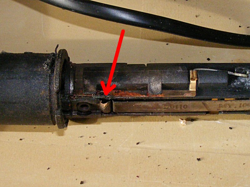

von Daniel H. (Firma: keine) (commander)
Hallo allerseits,
bitte nicht streiten, das ist es nicht wert ;)
Also, ich habe nun den Spannungsprüfe mal ins Becken gehalten. Und siehe
da, wenn die Heizung eingestöpselt ist dann leuchtet das Lämpchen auf.
Das finde ich nun schon extrem krass, da es sich um einen
kunststoffummantelten Aluheizer handelt, d.h. das Teil sollte durch
mechanische Einwirkung quasi unakputtbar sein. Aber dann werde ich das
Teil jetzt rausschmeißen. Die Tiere haben es übrigens alle überlebt.
Danke & Gruß,
Daniel

Vermutlich ist Wasser in den Heizstab eingedrungen und hat dort einen
Kurzschluß verursacht. Anschließend wird es sich fein im Stab verteilt
haben. Daß Außerhalb des Stabes Strom geflossen ist, ist
unwahrscheinleich, wenn das Becken nicht geerdet war - wovon man nach
der Beschreibung des TO ja wohl ausgehen kann.
hier die korrekten Messungen:
Zwischen den beiden Polen der Heizung messe ich einen Widerstand von
1091 Ohm wenn der Bimetallschalter schaltet und etwa 29 kOhm wenn er aus
ist. Zwischen den Polen und dem Wasser messe ich jeweils einen
"unendlichen" Widerstand (d.h. > 2 MOhm).
Hallo allerseits,
ich habe das Teil heute mal aufgesägt und nicht schlecht gestaunt. Zum
einen scheint die Hülle des Stabs nicht wie beworben aus
plastiküberzogenem Aluminium zu bestehen sondern nur aus Plastik. Zudem
sah das Teil innen drin aus als hätte man eine Bombe gezündet. Ganz zu
schweigen von diversen rostigen Stellen. Ich nehme an, dass es einen
ordentlichen Kurzen gegeben hat denn an einer Stelle sieht es so aus als
wäre das Metall regelrecht verdampft (roter Pfeil).
