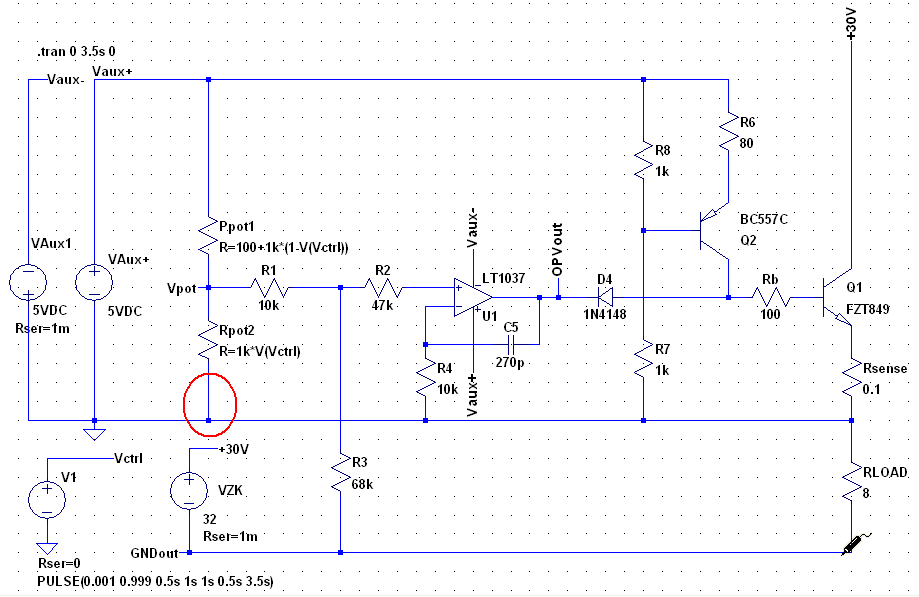

Hallo!
Ich hab mir von einem Linearnetzteil die Spannungsregeler durchgedacht
und verstehe die Funktion nicht. (die Cs zur zur Störunterdrückung,
Schwingungsverh. hab ich wegggelassen). Doch die Simmulation
funktioniert auch. Es ist ein konventionelles Linearnetzteil mit
floatender Versorgung für die Regelung und Ansteuerung. Das einzige was
ich nicht verstehe ist die Regelung, speziell die Sollwerterzeugung.
Rpot1 und Rpot2 bilden ein Potentioneter (in der Sim als Spannungsgest.
R) für die Spannungsvorgabe. Dieser Spannungsteiler erzeugt eine
Spannung von 0V bis fast zur +Versorgung (hier 5V). Der negative Eingang
des OPV ist wenn ausgeregelt immer auf Ausgangsspannungspotential. Am
posetiven liegt der Sollwert vor, welcher ja nur von 0-5V gehen kann.
Wie kommt das NT dann auf die volle Ausgangsspannung?
bei anderen Schaltungen ist das Poti nicht mit der Reglermasse(+Ausgang)
sondern mit der Ausgangsmasse verbunden. Dann kann man die floatende
Regelung über den ganzen Ausgangsbereich "mitziehen". Du wie
funktioniert das hier?

Wenn ich das ganze richtig sehe, ist das doch ein invertierender
Verstärker.
Der invertierende Eingang des Opamps liegt auf Masse (Der R und C dienen
wahrscheinlich nur zur Stabilisierung). Der nichtinvertierende Eingang
wird vom Opamp versucht auf Masse zu halten.
#1743811
Ist das eine Spannungsregelung?
Q2 bildet eine Stromquelle, der Phase-Lead kompensierter "Regler"
entnimmt der Stromquelle einen passenden Strom wodurch sich eine
entsprechende Ausgangspannung Einstellt.
Das gesamte ist eine gute Trickschaltung welche oft in Netzteilen
eingesetzt wird damit man eine große Ausgangsspanung regeln kann obwohl
ein OPV nur mit 5V versorgt wird.

Der LT1037 ist hier eine ganz schlechte Wahl. Der ist dekompensiert.
Verstärkung x1 mag der nicht. Das bewirkt aber der kleine
Rückkopplungs-C.
Nimm einen Opamp der x1 stabil ist, LT1001, LT1013 ...

ich glaube das Verständnisproblem liegt an der mit der Ausgangsspannung
mitfloatenden Versorgungsspannung. Es gib eine relative Beziehung
zwischen dem Bezugspunkt der Versorgung und dem der Ausgangsspannung.

Das der OPV der Sromquelle den Strom wegnimmt ist mir klar, auch das die
Versorgung auf dem Ausgang floatet.
Genau hier liegt mein Verständniproblem.  Der OPV regelt sodass der
negative Eingang gleich dem posetiven ist, also dem Sollwert durch das
Poti. doch wie denn dieses nur im bereich 5V verstellbar ist. Doch das
Poti hängt auf dem negativen Eingang. Das beißt sich. Da kann doch nur
der weitere Spg Teiler aus R1 und R3 mitspielen. An R2 kann nichts
abfallen. Gemessen fällt an R1 das gleiche ab wie am unteren Teil des
Potis, klar mus ja auch wenn ausgeregelt. Aber wieso kann mann 0-30V
stellen?
Wäre für jeden Erklärungsversuch dankbar...

Der ganze Trick liegt in den Spannungsteiler von R1 und R3.
Wenn an Vpot z.B 1V anliegt, dann fällt an R1 auch 1V ab
weil der OPV Versucht, seine Differenz an beiden ausgängen
auf 0V zu bringen. ( 1V/10kOhm = 0.1mA )
Diese 0.1mA müssen auch durch R3= 68kOhm;
0.1mA x 68kOhm = 6.8V Ausgangsspannung
Eine Kurze Erklärung des Regelvorganges:
Wenn man davon ausgeht das die Ausgangspannung zu hoch ist dann ist
die Spannung am nichtinventierenden Eingang so groß und somit
entnimmt der OPV der Stromquelle von Q2 Strom wodurch folglich
der Endtransistor Q1 weniger Basisstrom bekommt und somit ein wenig
mehr Sperrt. Wenn Q1 weniger Baisstrom bekommen, dann wird auch der
Collektor Strom kleiner - Der Emitterstrom Ebenfalls.
Bedingt durch den kleineren Strom durch Q1 fließt auch weniger Strom
durch die Last - Die Spannung sinkt bis der OPV passend nachgeregelt
hat.
Das ganze kann nur funktionieren wenn die Spannung des OPV eine
getrennte
Spannung zum Rest hat und oben "aufgesetzt" wird. -
"Mitfloaten" kann.
