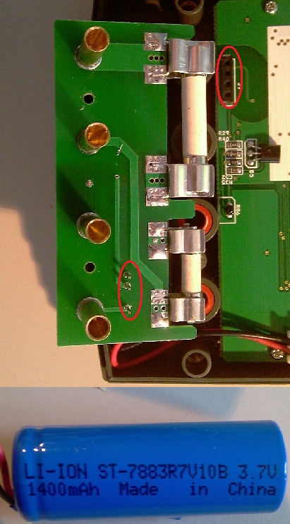

Bei solchen Multimetern gebe ich grundsätzlich nichts auf irgendwelche
Angaben von Sicherheitsklassen. Für mich ist ein Gerät aus einer
unbekannten Quelle grundsätzlich nur bis 48 V verwendbar. Allerdings
scheinen keine 250 V Spielzeug-Sicherungen drin zu sein, sondern
halbwegs anständige Sicherungen.
Bei UniSource wird das Ding noch mit Batterien betrieben, Reichelt
murmelt irgendwas von Akkus. Bei der von UniSource angegebenen
Betriebszeit sind Akkus vermutlich eine gute Idee. Datenloggen über
längere Zeit mit den Akkus sollte man sich vorher wohl genau überlegen.

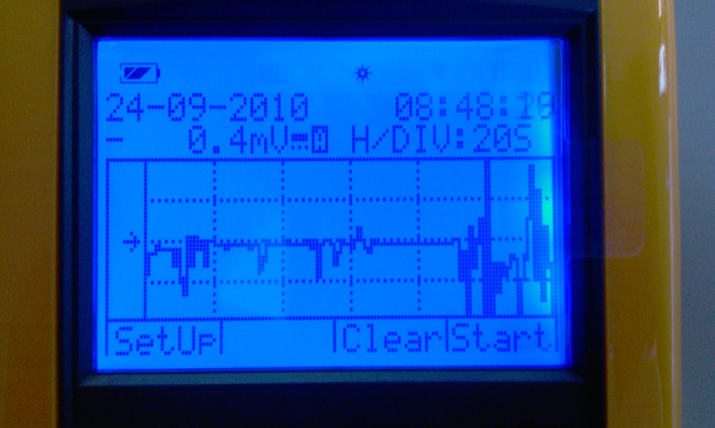

Trendanzeige in Echtzeit, Bedienung eigentlich einfach und
selbsterklärend,
Den kleinen Spannungsoffset bei
kurzgeschlossenen Eingängen im Mikrovoltbereich muß man wohl in Kauf
nehmen? ja bei mir ca. -0,40mV (deswegen kommt auch zu ca. -9°C bei
Temperatur Messung). Ich habe mein DM620 umgetauscht, beide Geräte
absolut identisch.
10V habe Ich mit kalibrierten 10.0000V Spannungsreferenz
verglichen, zeigt: 9,993V.
Alternative? Voltcraft VC960?
Mit freundlichen Grüßen
Waldemar

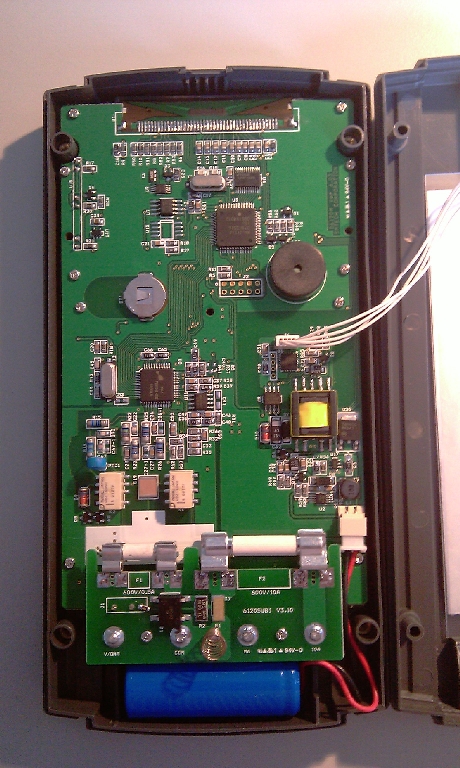

...den Eindruck verstärkte auch ein Blick ins Innere vor ein paar
Wochen. Damals dachte ich schon daran, der Elektronik zumindest
stellenweise eine genullte Abschirmung zu verpassen, bin aber noch nicht
dazu gekommen.
Nachdem ich mich nicht darin erinnern kann, auf der Platine irgendwelche
Abgleichmöglichkeiten (bspw. Trimmpotis) bemerkt zu haben, stellt sich
mir noch eine Frage:
1) Verläßt man sich etwa ausschließlich auf die Grundgenauigkeit des
Chips und der Spannungsteiler usw. drumherum?
2) Gibt es womöglich doch (etwas versteckt?) Stellen, an denen bei der
Produktion abgeglichen wird - bspw. per Lasertrimmung?
3) Oder werden einzelne Bereich vielleicht elektronisch abgeglichen, mit
der Speicherung von Referenzwerten, Skalenfaktoren oder so ähnlich in
Flash oder EEProm?
Sollte Punkt 3) zutreffen, wäre interessant zu wissen, wie das
geschieht. Gibt es dafür vielleicht eine spezielle Software?
Dann würde das Gerät mit etwas Alufolie "ruhig gestellt", gescheit
abgeglichen und zugeklebtem letzten Digit ja vielleicht doch noch als
als brauchbares 5000 Digit HandMulti mit simplem Logger taugen... ;-)

Zum Thema Temperatur Abgleich kann ich folgendes aussagen:
Beim DT80000 gibt es einen internen sensor (irgendeinen LMXXX, 3 Pin)
und 2 Abgleich Potis. Dar der AD Wandler fast Gleich ist vermute ich 2
Trimmer auf der AD Wandler Platine. Siehe Schaltpläne aus den
Datenblätter. Ich habe 4 von den Messgeräten wobei die Temperaturen so
ungefähr 5 Grad von einander abweichen bei interner Temperaturmessung.
Falls Ihr in euer Gerät rein schaut schreibt dochmal den 2en Chip auf.
Falls auch von FS dann könnte ich mir überlegen bei Reichelt das Gerät
zu bestellen. Müsste aber ein etwas komplexerer Chip sein dar die
Grafikfunktionen auch von diesen erstellt werden.
Würde mich auf eine Antwort freuen.

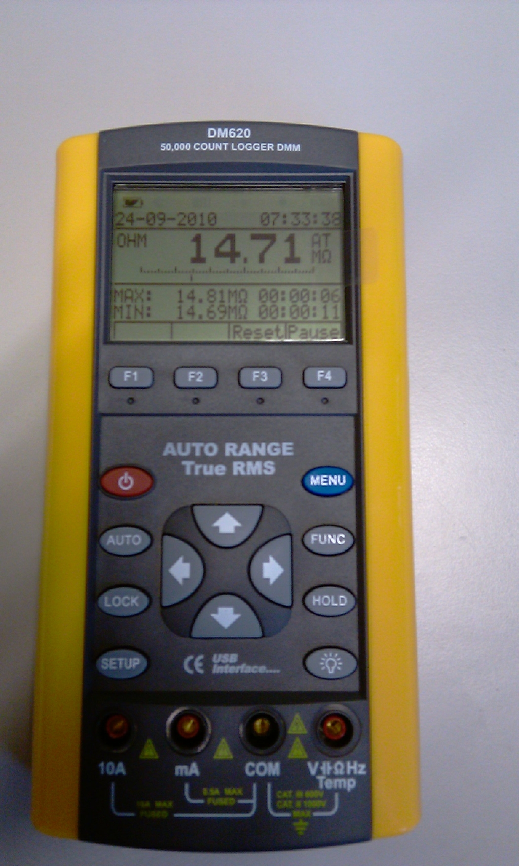

Nun zum DM 620 selber.
Irgendetwas klappert da drin, es ist der Akku, wie sich später
rausstellt. Ein bisschen doppelseitiges Klebeband verschafft Abhilfe.
Nach dem Einschalten wird erstmal Datum und Uhrzeit eingestellt und dann
können auch schon Messungen durchgeführt werden. Beim Ohmbereich fällt
auf, daß mit offenen Klemmen bereits 14,71 MOhm gemessen werden.
Merker 1: Dieses Gerät (zumindest meins) eignet sich eher zum Messen
niederohmiger Widerstände.

5. Trend Plot.
Obwohl dies für mich der Hauptgrund war, daß Meßgerät zu kaufen, bin ich
enttäuscht von der Umsetzung. Man kann man diesen Modus eigentlich aus
folgenden Gründen nur als nette Spielerei abtun:
- die (für den Plot relevante) Auflösung des Displays von 40*120 Pixel
ist viel zu klein für eine vernünftige Darstellung.
- es gibt keine Auto- Scaling- Funktion, die zu Beginn der Messung den
darzustellenden Wertebereich vernünftig einstellt.
- wie schon berichtet, wird nach einer Bildschirmseite die Aufzeichnung
gestoppt. Von Trace- Funktionen wage ich gar nicht erst zu reden.
Hier enttäuscht das Meßgerät meiner Ansicht nach auf ganzer völlig.

Wie sieht es mit den Innereien aus? Ich habe ein paar Fotos angehängt,
macht euch selbst ein Bild.
Grund Nr. 1 für Meßfehler sehe ich in der aufgesteckten
"Buchsenplatine". Hier lauern jede Menge Übergangswiderstände. Weiterhin
habe ich 2 Relais entdeckt (hören kann man sie z.B. beim Wechsel von DC-
V auf AV- Volt mit den Cursortasten rechts und links), die die Eingänge
umschalten. Auch hier sehe ich Fehlerquellen aufgrund der
Übergangswiderstände der Relaiskontakte.

von Lukas K. (carrotindustries)
Was steht denn auf den ICs drauf?
von Rallerix (Gast)
Mhh, mal sehen:
U3: (zwischen Piepser und Displayanschluß)
D78F0544
(S)
0951XMO18
U8 (neben den beiden NEC- Relais)
FS9704B-GCE
FPCFM.D
Gruß,
Rallerix

von Ralph S. (rallerix)
Ein Firmware- Update wird zwar die Bedienung und Displaydarstellung
verbessern, aber nicht das mangelhafte Schaltungslayout (woraus u.a. die
allgmeine Ungenauigkeit resultiert) kompensieren können.
Warten wir am Besten auf das DM630...

Der -Trendplotter-, schön werbekräftig auf jedem Foto zu sehen, hat eine
Mindestlaufzeit von 2 Minuten, erfaßt etwa pro Sekunde(!) einen Meßwert.
Nach Durchlauf eines Zyklus`hält er an. Startest Du neu, sind die Daten
weg, bzw. werden neu geschrieben. Willst Du einen oder mehrere Meßzyklen
speichern, mußt Du einen Rechner mit schleppen. Das DM620 speichert ohne
Rechner den Trendplotter nicht. Dauerhaft gespeichert im Gerät, auch
ohne Rechner, wird nur der -Datenlogger-. Dazu später.
Auf dem Display ist nur eine "Trendabweichung" vom Normwert grob
schätzbar.
Die Softwareabbildung auf dem Monitor ist auch nicht viel besser.
Interessant wird das erst, wenn die Daten grafisch weiter verarbeitet
werden ==> also Aufwand.
Wenn also ein Rechtecksignal dort als solches auch erkennbar dargestellt
werden soll, müßte es mindestens eine Periode von 4-5 Sekunden haben!!

Naja, es gibt ja den herrlichen Trendplot. Genau das was ich brauche.
Der taugt leider gar nichts. Er geht NUR ÜBER eine Bildschirmseite (ca.
100 Meßwerte = 100 Pixel) und bricht dann ab!!!
Dabei läßt sich nicht einmal der Nullpunkt einstellen. Also wenn ich 12V
messen will, muß ich den nächst höheren Bereich wählen und habe den
Nullpunkt in der Mitte des Displays. Das heißt so ungefähr 1V= 1 Pixel.
Jetzt könnte man doch etwas über Genauigkeit reden...
Der Trendplot kann nicht gezoomt werden, nicht gescrollt werden und die
Parameter wie Offset und Zeit/div müssen vorher festgelegt werden.
Also wirklich, ich kann mir fast keine Anwendungen vorstellen, in denen
man das brauchen kann.

von Stefan Freinatis (DL6BZ) (Gast)
Nachtrag:
Mut zusammengenommen und mit einem gewöhnlichen Messer (nicht scharf!)
die gelben Seitenteile vom Gerätekörper weggedrückt. Geht einwandfrei
ohne Beschädigung. Dann die 4 Schrauben gelöst und Gerät geöffnet. Bei
der Gelegenheit die Knopfzelle gewechselt (das Datum stand immer wieder
auf dem Jahr 2000 -- wunderte mich schon).
Die Knopfzelle ist eine CR1220 (3V).
 Stefan
