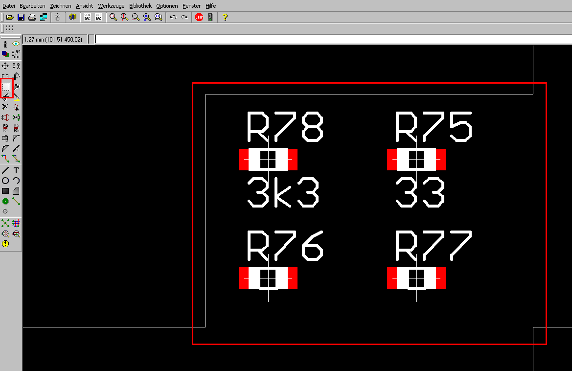

ja, es geht nur um das Layout, also die Konsistenz Prüfung ist schon
deaktiviert. Es geht um ein Package von vielen gleichen Bauteile zu
ändern, und statt dass ich alle Bauteile manuell ersetze, möchte ich es
lieber Programmieren, und bevor ich lang suche, wollte ich schon wissen
iob es überhaupt möglich ist oder nicht. ULP Programmierung ist ja sehr
C ähnlich.
vielen Dank

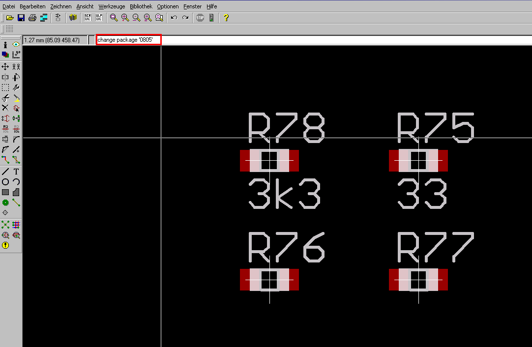

Praktikant schrieb:
> @Axel
> Es ist nur ein .Brd datei ohne schematic, daher geht es nicht mit
> "change package"
?? ääh?
probier ich gleich aus - warum soll das nicht gehen?
edit:
ja - ok, hmm. geht nur über "replace". Gilt es zu testen, ob man
"replace" auf ne Gruppe anwenden kann. Weiss das jemand?

nee das geht auch nicht, aber wenn ich per ULP irgendwie die "REPALCE"
Funktion aufrufen kann, dann lasse ich alles in einer loop laufen.
weiss jemand ob man die einzelenen Funktionen per ULP Sprache ausführen
kann?
Gast #1745557
ja das geht, in dem Du einen String zusammenbastelst, der genau das
beinhaltet, was du in der Eagle-Kommandozeile eintippen würdest.
Bei Austritt aus der ulp mit exit wird dann der String der
Eagle-kommandozeile übergeben.
Ist aber schon ne Weile her. Poste doch bei eagle newsgroup. Da weiss
das bestimmt einer.
