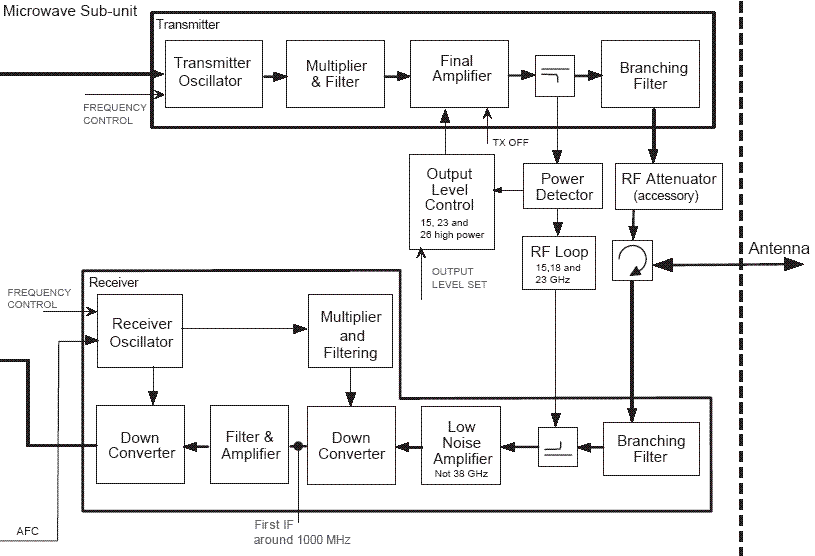

Eine Frage an die Spezialisten: Inwieweit besteht die Gefahr einen
Mikrowellensender (15 GHz) zu bschaedigen wenn man ihn ohne Antenne
betreibt, als dort, wo das Waveguide/Antenne angeschlossen wird,
"nichts" anschliesst ? Der Sender hat eine maximale Leistung von
+18 dBm und wird zum Testen mit der kleinsten einstellbaren
Leistung von +3 dBm betrieben.
Vermutlich laesst sich die Frage pauschal ohne genaue Kenntnis
des Senders nicht exakt beantworten, eine "Hausnummer" in die
Richtung "sehr schlecht, lieber nicht machen" oder "macht nichts"
wuerde mir schon reichen.
Danke,
  Dieter

Von den +3dBm wird am offenen Hohlleiterende ein Teil abgestrahlt, so
daß die reflektierte Leistung sogar noch etwas geringer ausfällt.
Bezogen auf die nominale Sendeleistung von +18dBm käme das einer
Reflexionsdämpfung der angenommenen Antenne von mehr als 15dB gleich;
das sollte der Sender wohl schadlos überstehen. Möglicherweise hat er am
Senderausgang sowieso einen Isolator eingebaut (=Zirkulator mit
Abschlußwiderstand am dritten Tor), der die zurücklaufende Leistung vom
Sender fernhält - schau' einfach mal nach.

@Mikrowilli: Direkt identifizieren kann ich den Zirkulator im
Sender nicht,  allerdings ist laut Blockdiagramm einer als
Duplexer fuer die Antenne eingebaut (zumindest wenn ich das
als HF Laie richtig interpretiere). Der wuerde dann ja
wahrscheinlich die Rückwärtsleistung ebenfalls reduzieren,
auch wenn er nicht als Isolator geschalten ist.

Gast #1746224
P.S. (Habe jetzt erst Dein im letzten Post angehängtes Blockschaltbild
gesehen):
Ein Zirkulator ist vorhanden, allerdings hast Du ja einen kompletten
Transceiver, da lässt sich die reflektierte Sendeleistung ja nicht
einfach Entsorgen - da es ja gleichzeitig die Richtung der
Empfangssignale ist.
Im schlimmsten Fall zerhaust Du dir also die Eingangsstufe des
Emfpängers, welcher kaum für derartige Pegel (bei einer Leistung von
18dBm) ausgelegt ist - solltest Du Glück haben kann er das ab, sind
Schutzmaßnahmen getroffen um eine hohe reflektierte Leistung abzuwehren.

Gast #1746708
Es scheint sich ja hier um ein Richtfunk Radio zu handeln. Vielleicht
Ericsson Minilink E. Eigentlich egal. Aus meiner beruflichen Erfahrung
kann ich sagen, da geht selbst bei voller Leistung nichts kaputt. Im
Sendeweg ist ein Zirkulator. Diverse Schutzschaltungen sichern das Radio
gut ab. Im Feld kann es auch mal vorkommen, daß Antenne oder Hohlleiter
defekt sind.
Wäre ja schlimm, wenn jedesmal das Radio abraucht.

Ja, genau so einer ist es. Ich habe nicht erwaehnt weil ich dachte
dass das fuer die Frage nicht so wichtig ist.

Gast #1746963
Hallo Matthias,
Danke fuer die Info. Ich habe nicht vor mir der Richtfunkstrecke
zu senden, dazu fehlen mir schon die passenden Antennen. Es geht
mir darum ein wenig mit der Technik zu spielen. Ich moechte nur
vermeiden dass eventuell dabei etwas kaputt geht, speziell wenn
man den Sender ohne Antenne betreibt. Die dabei auftretenden
Effekte sind ja teilweise eher ein langsames Ableben des Senders
als ein ploetzlicher Ausfall, zumindest habe ich das an anderer
Stelle gelesen.
